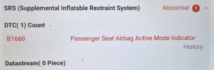

Er was natuurlijk nog die foutcode waar het allemaal mee begon; B2321. Hoe staat het er nu mee?
Bij het scannen kwamen er veel meer foutcodes boven dan waar ik op had gerekend …
De eerste die opviel was code met betrekking tot het airbag-systeem.
Ik moest er even over nadenken, maar hij was uiteindelijk goed te verklaren; ik heb tijdens het radioproject geheid een keer de auto op contact gezet terwijl het waarschuwingslampje voor de passagiersairbag niet aangesloten was. Ik heb de storing gereset, en hij kwam ook niet terug. Zo'n zelfde soort storing heb ik destijds ook eens met m'n eerste Citigo gehad toen ik daarvan de radio ging vervangen.
