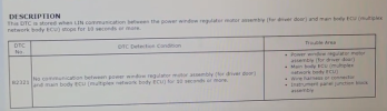

Onder het kopje 'BCM' vond ik 4 foutcodes, waarvan 2x de B2321 waren die Carista ook had gevonden. De andere 2 heb ik niet opgeschreven of een foto van gemaakt, maar dat had ook iets te maken met een communicatiefout tussen modules. Snel alles gewist, want ik dacht dat dat nog te maken zou hebben met de schakelaar van de ruitbediening. De 2 foutcodes die Carista niet had gevonden bleven weg, echter zelfs na meermaals proberen blijft telkens foutcode B2321 terugkomen.
Je ziet hem 2x omdat het zowel een actieve foutcode is, als 1 in het geheugen.
Ik snapte er geen snars van ... tot mijn oog gedurende het nogmaals scannen hierop viel;
Tjah ... als de auto denkt dat hij geen DDM heeft, valt er ook lastig mee te communiceren.

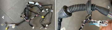

paar euros voor een 2 meter nieuwe lin kabel en klaar
