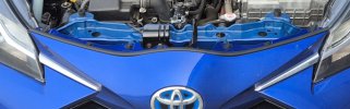

Een ander klusje van hetzelfde kaliber; het rubber tussen de motorkap en de bumper. Ik wist al wel dat die op de uiteinden wat begon te scheuren en wat bros begon te worden maar aan de binnenkant van de motorkap begon je zo langzamerhand ook wel goed te zien dat er flink wat langs het rubber heen begint te waaien. Dit rubbertje was gelukkig niet duur en de oude trek je er zo vanaf. Even het oppervlak waar je hem op bevestigd schoongemaakt, en dan de nieuwe erop vastgeklikt.
En daarna de binnenkant van de motorkap nog even schoongemaakt.
In principe heeft er natuurlijk niemand last van, maar ik wordt er gewoon blij van om het te fixen. ;)

Alleen wat ik in je tekst mis is dat nadat je de rubbers had vervangen je ze niet even met wat vaseline zuurvrij hebt ingesmeerd voor dat het gaat vriezen en de rubbers hierdoor vast kunnen vriezen....

@EdK dat insmeren van de rubbers kan ik binnenkort nog wel even doen inderdaad, dat is wel een goed idee.
Maar ik ga de auto eerst maar eens even een keertje wassen en daarbij ook de sponningen ook even goed meepakken ... want de Yaris kan momenteel wel even een goede wasbeurt gebruiken. Als daarna alles weer goed droog is wrijf ik de rubbers wel even in met wat vaseline. ;)
