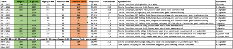

Afgelopen dagen 8 verschillende laadplekken getest. 4 van de 8 stopt binnen 5 minuten met laden. Leuk vooruitzicht… maar zelfs de laadpaal die eerst wel laadde gaat nu met 5 minuten in storing. Deze week nog even alles monitoren en vastleggen in een logboek en dan gaat hij weer naar de dealer… mijn vertrouwen in (het electradeel van) Škoda zakt steeds verder weg.
