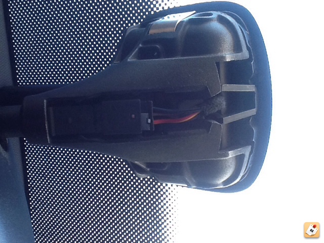

Ik dacht vanochtend ook een poging te doen tot montage, maar ik loop al vast bij het stekkertje losmaken. Op welk punt moet je precies kracht zetten? Het lipje wat bovenaan zit bij de draden is bij mij nu al iets gebroken doordat ik dacht dat daar kracht uitgeoefend moest worden.
mikehotel
Met een klein schroevendraaiertje heel voorzichtig over het metalen deel een stukje onder het kunststoffen deel schuiven (dus op foto van rechts naar links) hielp bij mij. Voor de volledigheid: dit is geheel voor je eigen risico (heb geen zin in mogelijk gezeur achteraf)
chris2709
Zelf vond ik het gemakkelijk om eerst wat meer ruimte te geven aan de stekker door hem iets uit de sleuf te halen. Hoe ik hem losgemaakt heb weet ik eerlijk gezegd niet meer... :pieker: Ik kan me niet herinneren dat ik ergens een schroevendraaier tussen heb gestoken, hoewel ik wel weet dat dat doorgaans wel handig is...
