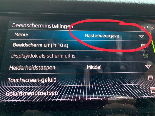

Heerlijk dat als als ik instap (bijna) alle sporen van mijn vrouw gewist worden en ik gewoon verder kan rijden waar ik gebleven was en geen Skyradio hoge temperaturen en andere ontregelde zaken kom mijn oren krijg :-) Enige dat ik nog steeds raar blijf vinden is dat 2e, 3e profiel een andere radio uiterlijk (zonder de fotopictogrammen) maar de "oude" columbus view mee krijgen.. die zoals in het filmpje.. terwijl rijder 1 (ikzelf) deze wel krijgt.

dit kan je instellen in je menu. Omdat het standaard zonder foto picto's is

Ik moet helaas even zelf zoeken aangezien ik dit pas ook bij een klant had en konden we dit ergens in de instellingen wijzigen na wat zoeken. En helaas geen mib2 ter beschikking. maar meen iets met raster of .... instelling
Thanks, gevonden! Een goede hint is genoeg
Vanuit menu —>setup—>beeldscherm en dan menu in rasterweergave kiezen
