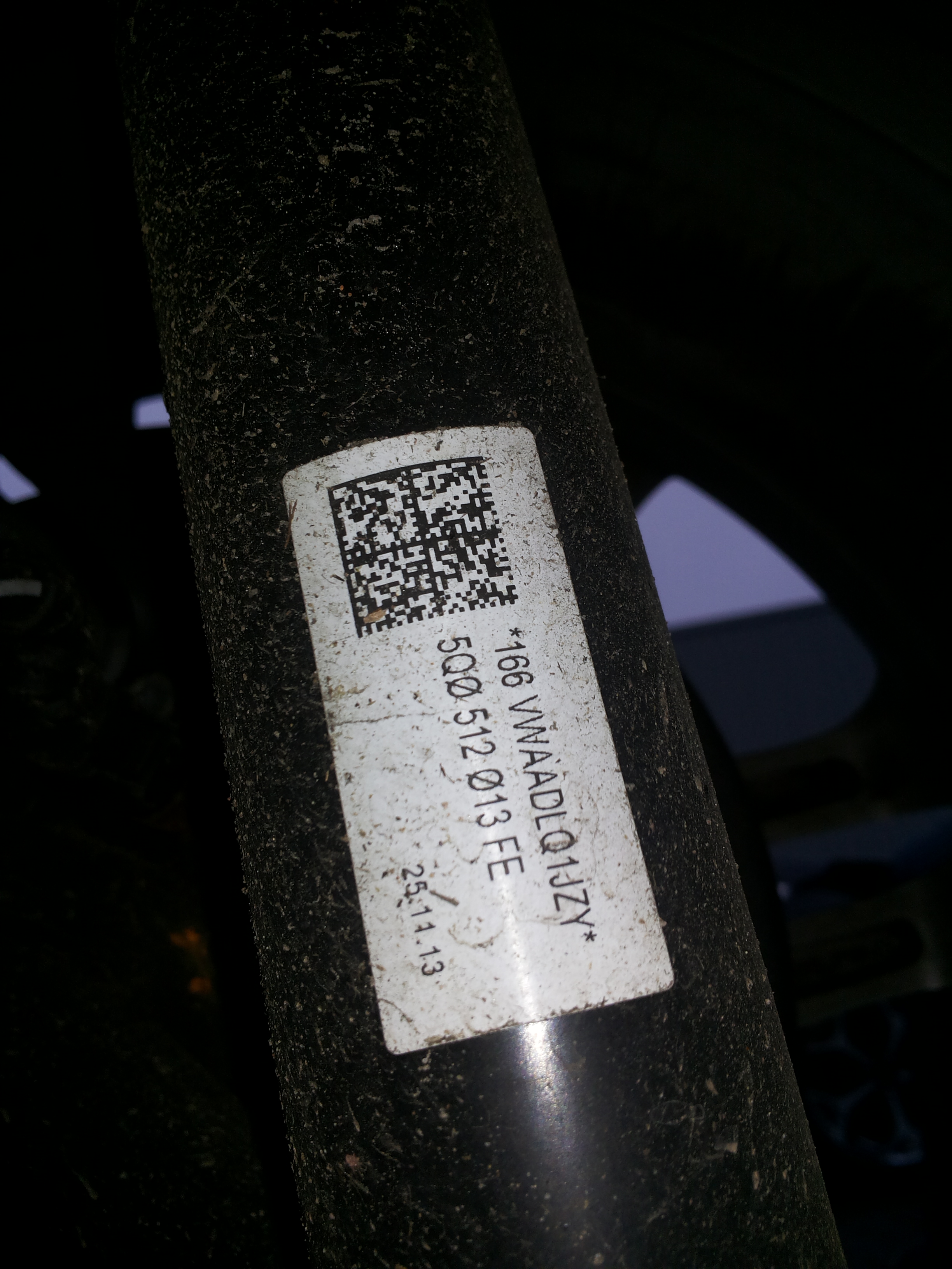

overigens eindigt mijn schokbreker nummer op FE, op fora in de UK hebben ze hetzelfde probleem met schokbrekers eindigend op FQ. op duitse fora noemen ze FD t/m FQ.
ze denken een oplossing te hebben door deze te vervangen door schokbrekers eindigend op EA.
maar dan weer niet nieuwe schokbrekers eindigend op DK.

Uhm Kun je die sticker eenvoudig aflezen? Of moet de auto daarvoor op de brug. Ben wel benieuwd naar welke ik heb.

ja ik heb er een reservewiel in laten leggen, dit scheelde al veel, noppenfolie neemt nog meer geluid weg.
sticker is eenvoudig af te lezen, je gaat achter het achterwiel op de grond liggen, op je rug onder de auto schuiven en je kunt zo naar de schokbreker kijken, ik kon zelfs nog een foto maken.
Thanks. Maar eens op zoek naar de sticker.
Ik heb net even door het achterwiel heen gekeken... ging ook en scheelde op de rug liggen enz... ;)
Eindigt overigens ook op FE, maar ik ervaar die bonken niet... :pieker:

Effe onder de auto gedoken en bij mij eindigen ze opkopen FE.
Het is bij mij wel aanwezig het bonken, maar niet zo heel erg als hier wel beschreven is.
