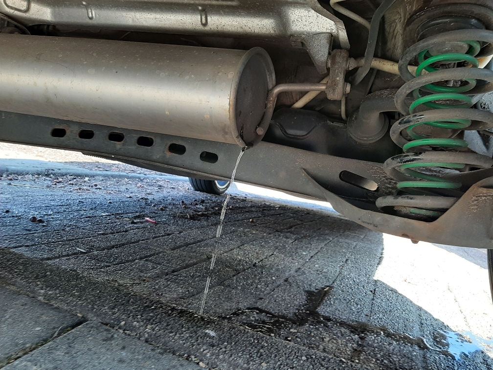

Uitlaat is volgens hen 'afwateringsgat' en hoeft niets aan gedaan te worden...?
Op mijn vraag waar dat gat zo hoog zit, waarom hij bij mijn buurman dicht zit en dat een uitlaat van voor naar achter gasdicht hoort te zijn, kwam weinig zinnigs. "Waarom Seat ervoor gekozen heeft dat dat gat bij nieuwe Seats dicht is, weet ik ook niet".
Weet niet zo goed wat ik hiermee moet.
Mss herinnert iemand zich dat ik een gaatje in mn demper had, die bij mijn buurman zn Seat dicht was?
Zou afwatering kunnen zijn, mag dicht, mag open....enniehoe....ik heb hem destijds dichtgemaakt.
Gisteren rij ik oprit op terwijl 1 vd zoons buiten staat en die zegt...je uitlaat pruttelt...
Huh ...? Hoorde vanuit auto niks, maar achter auto wel...alsof er water in zat maar net niet over t randje geduwd werd door uitlaatgassen. Hmmm...vorige week auto gewassen en ook ruimschoots de uitlaat en achterkant gereinigd, dus ongetwijfeld water in uitlaat gekomen.
Dus....net schroef eruit gedraaid....en denk dat er theekopje of 2 water uit kwam.... Dus voorlopig blijft hij open... Weer wat geleerd
