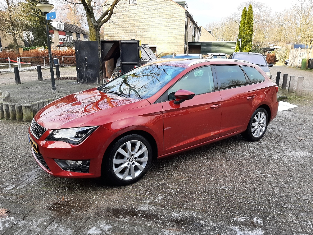

Onder t mom 'hebben we nog wat gedaan':
Maandag met mn schoonvader de winterwielen op het balanceer apparaat gehad.
Tijdje terug heb ik deze overgenomen van @Blacky , destijds gewassen en jongstleden gepoetst, toen mbv @brepus13 gemonteerd en de hoop was er dat daarmee het 'gehobbel' (hier vaker besproken en niet alleen op mijn auto) over zou zijn.
Helaas.
Auto in garage, 2 krikken onder draagarmen en tot 100kmu in 3 en 4 'gereden'. Geen trilling in de auto. (Toen de wielen loshingen, dus krik onder dorpel, was er bij ronddragen iets voelbaar).
Alle wielen gebalanceerd en geen enkel wiel is echt lekker rond of recht. Alle wielen hebben dus een hoogteslag en een slinger die je op balanceerapparaat goed kan zien. Daarmee is het dus onmogelijk om gemonteerd op de auto te voelen tijdens rijden waar t vandaan komt.
Lagers hebben geen voelbaar of hoorbaar probleem, dus ik ga verder met me erbij neerleggen dat ik de hobbels voel.
