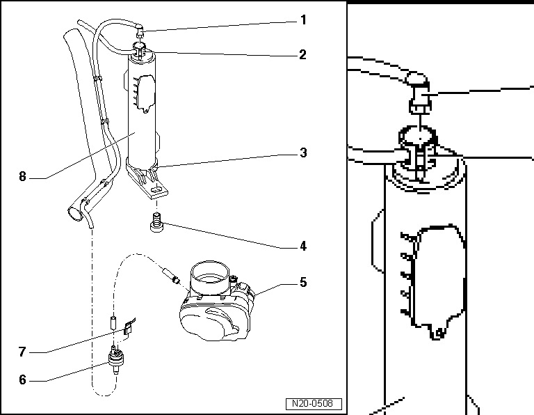

Ziet er zo uit:
Hakar
Voor motoren met motorcode AUA, AUB, BBY, BBZ, BKY
1 -Ontluchtingsleiding
q van de magneetklep -N80- (in motorruimte)
2 -Druckregelklep met ontluchtingsleiding
q vanaf zwaartekrachtklep op brandstoftank
q op goede bevestiging letten
3 -Ontuchtingsopening
q vanaf onderzijde zichtbaar
4 -10 Nm
5 -Gasklepregeleenheid -J338-
6 -Magneetklep -N80-
q rechts in motorruimte
q Klep wordt door het motoregelapparaat aangestuurd (getact) en is bij uitgeschakeld contact gesloten
7 -Steker
8 -Absorptie-koolfilter
q Inbouwplaats: in de wielkast rechtsachter
q Bevestigd aan de carrosserie
q uitbouwen:
–Rechterachterwiel uitbouwen.
–Kunststofkap stuurwiel uitbouwen → Carrosserie-montagewerkzaamheden; Rep.-groep66.
–Leidingen -1- en -2- lostrekken.
–Bout -4- eruit draaien.
–Reservoir naar beneden eruit schuiven.
q inbouwen:
–Het inbouwen vindt plaats in omgekeerde volgorde van het uitbouwen.

:nailbiting: Jeetje, wat een handelingen. Maar hij zit dus onder de motorkap, maar toch moet ik het rechter achterwiel uitbouwen?
Hakar
Heb net even onder de motorkap gekeken, zie hem daar 123 niet zitten.
Meest logische plek is in de rechter wielkast.
Zie tekening, één van de slangen is gekoppeld aan de vulbuis van je brandstoftank.
Vanaf 8 wordt het voor jou interessant.
