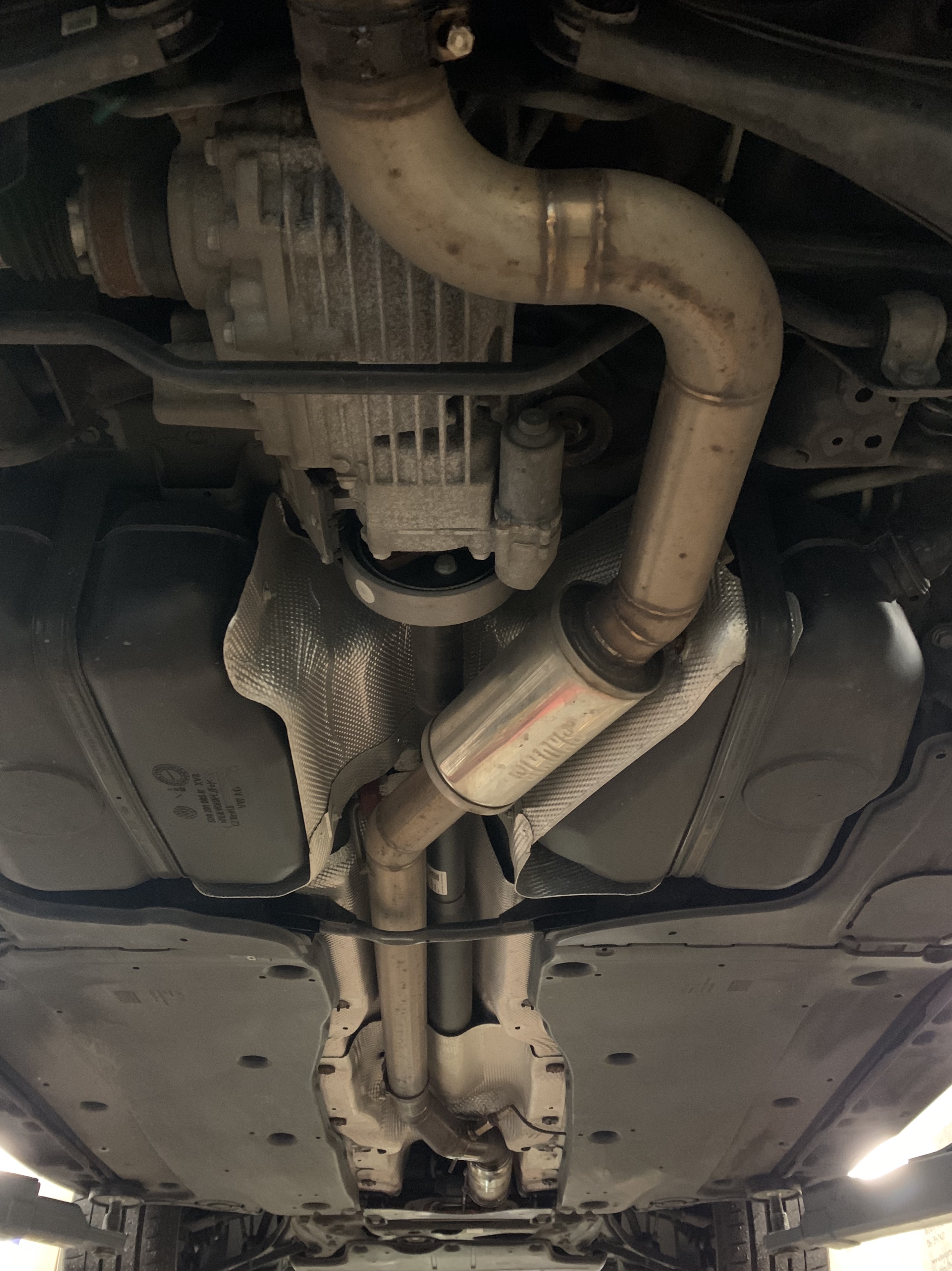

Vanmorgen nog even naar Beugen gereden om bij Anthony van Kiwiparts een tussendemper te verwijderen. Niet omdat het moest, maar omdat het mogelijk was.
Qua geluid maakt het met gesloten kleppen niet heel veel uit, omdat dan de originele einddemper nog gebruikt wordt. Bij geopende kleppen is hij net nog een tikkie luidruchtiger, maar gelukkig geen vervelende resonanties bij cruisen op de snelweg. De hoofdreden dat ik de demper weg wilde hebben was dat Jelmer van JM Tuning, waar ik het kleppenuitlaatsysteem in 2017 heb laten monteren, met een hamer een deuk in de tussendemper had geslagen om meer ruimte voor de aandrijfas te creëren. Die gedachte bleef maar door m’n hoofd spoken en daar kon ik niet meer mee leven ;) Voor iedereen die een op maat gemaakte uitlaat overweegt (of ander op maat laswerk) is er volgens mij echt maar 1 adres is NL, namelijk Kiwiparts in Beugen. Op social media zijn genoeg huzarenstukjes van Anthony te vinden.
Zoals het was:
a82b78dcab08ccc45b2d328d3c1d40f9.plist
En hier wat foto’s van tijdens de werkzaamheden:
Hier hoe het geworden is:
Ik ben content met het resultaat :)
