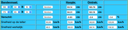

Afgelopen week een autokrik en een momentsleutel aangeschaft via MP en gisteren de LM velgen met winterbanden geplaatst.
Ze ogen een tikkie kleiner en als ik de vergelijkingstabel van de zomerbanden en winterbanden vergelijk val ik met de afwijking naar beneden binnen de marge van 2,5%.
Vraag me toch af nu ze eronder zitten of de maat nu wel verstandig is voor een EV. M’n gevoel zegt dat het misschien niet klopt/verstandig is. Ik heb gisteravond een lekker stuk gereden en afgezien van wat meer rolgeluid merk ik weinig verschil.
Wat denken jullie. Zo laten of toch een setje winterbanden aanschaffen specifiek voor een EV. In zoverre dat bij zo’n kleine EV van toepassing is.

Als zomerbanden liggen er Continental ContiEcoContact 185/50 R16 H onder. Waarom nu die H want dat is toch hogesnelheidsband? Met een top van 130…
Tees
Veel lagere snelheidsindex dan H wordt er vaak niet gemaakt, soms T. De meeste auto's (niet zijnde EV) kunnen tenslotte vak wel 180-200 km/u halen, dus dan moet je wel minstens T of H hebben. Dat dat bij een EV niet zo is, is niet zo belangrijk, ze keuren een aantal (meestal veel-)voorkomende banden goed voor dit type auto, en dat komt niet zo heel nauw.
Ik zou me dus totaal geen zorgen maken!
