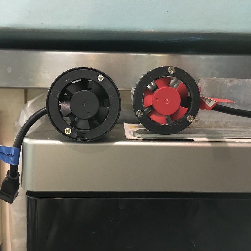

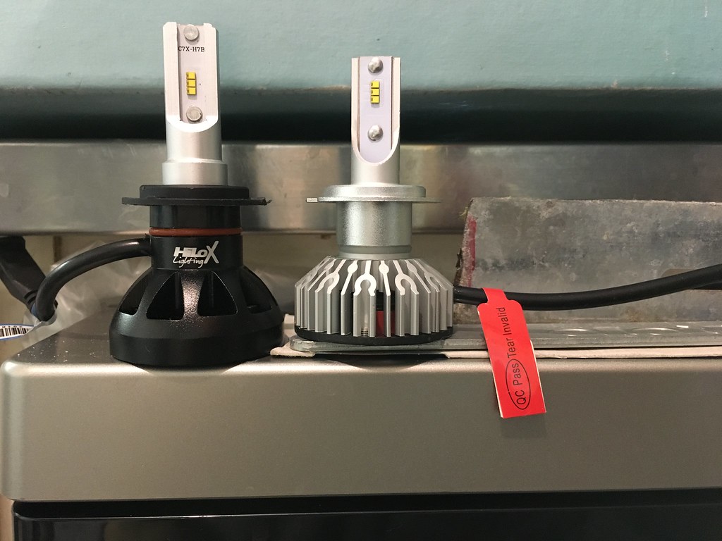

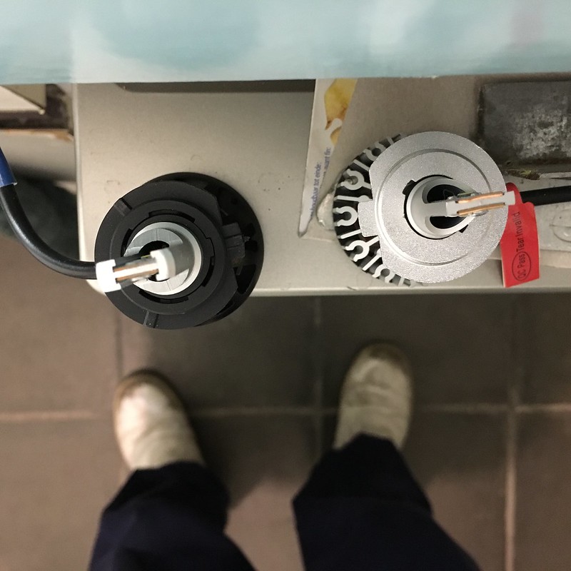

Links is Hilox, rechts is Ali
Specificaties volgens de fabrikant (wat ze ons willen doen geloven)
Hilox XTR Black LED
- CANBUS proof: Ja
- Vermogen: 28 Watt
- Kleur: 5700K
- Lichtopbrengst: 3600 lumen (ter info: halogeen = 1100 lumen)
- LED: Philips Lumileds Luxeon Z ES
Ali Express LED
- CANBUS proof: Ja
- Vermogen: 30 Watt
- Kleur: 6000K
- Lichtopbrengst: 5000 lumen

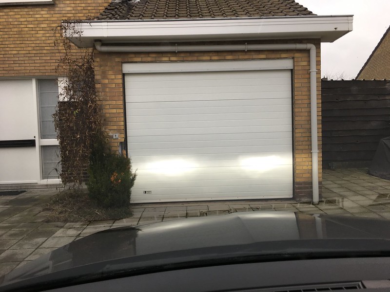

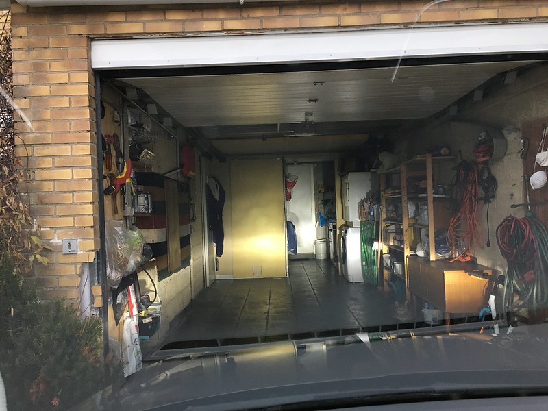

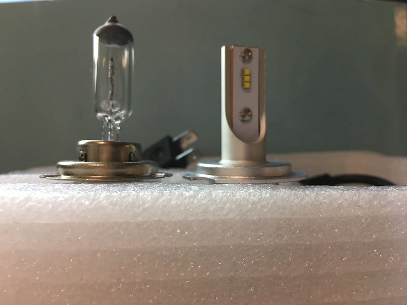

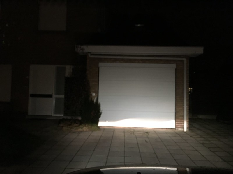

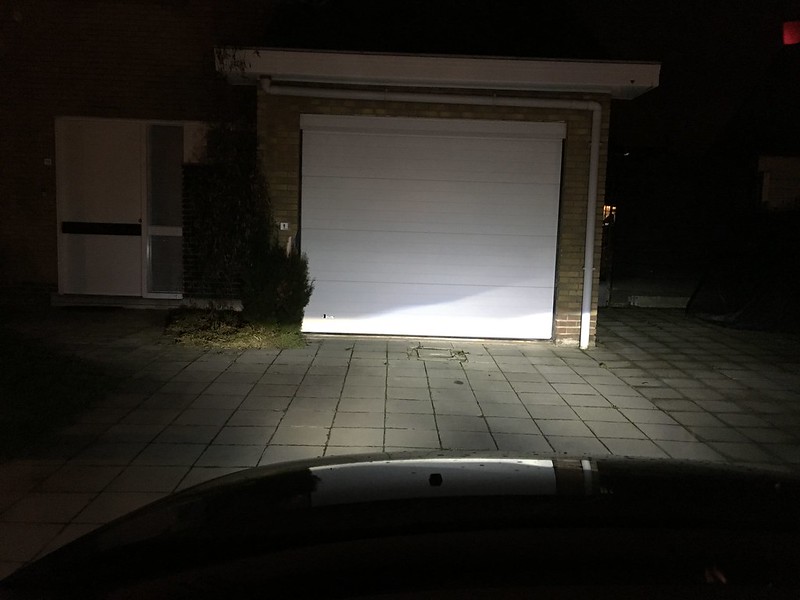

Test 1: Lichtbeeld

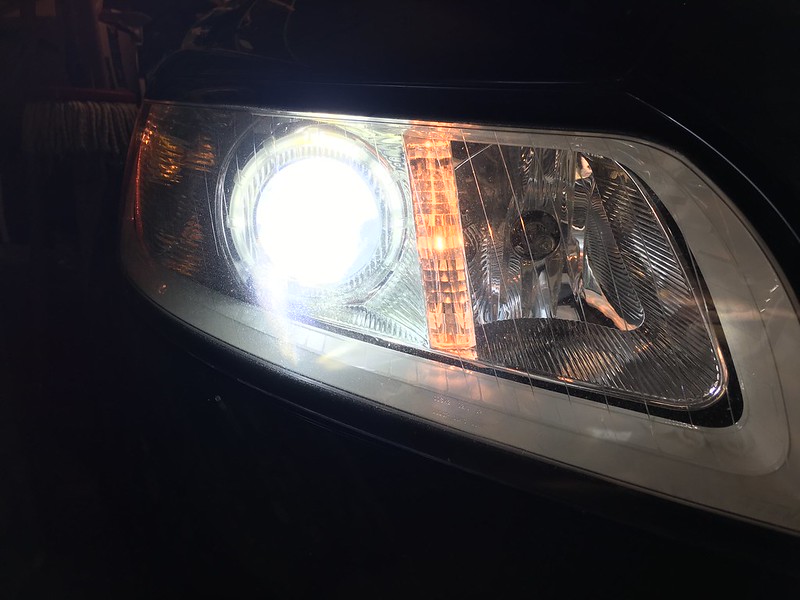

Vooraleer te testen heb ik de Ali LED naast de Hilox en een Halogeen lampje geplaatst. Het brandpunt van de lamp zal namelijk bepalen of het lichtbeeld correct is in een reflector koplamp. Voor een projector koplamp zal het minder uitmaken.
Het brandpunt van de Hilox en Halogeen zijn op exact dezelfde afstand van de voet van het lampje. De Ali set heeft zijn LEDs op een andere afstand. Is dus niet goed van de de Ali set, bij een reflector set zal het lichtbeeld dus niet correct zijn.
Ik heb de test van lichtbeeld gedaan met de Volvo S40 van mijn vrouw met projector koplampen. Het lichtbeeld is hier wel correct, hetzelfde als met halogeen. Let niet op die schuine streep die gaat naar boven, bij halogeen heb je dat ook, maar door de autobalans van mijn camera zie je dat niet.
Halogeen
Ali Led

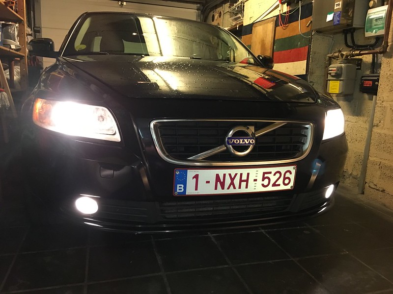

Test 2: kleur
Je hebt LEDS onder andere voor de looks en het ziet er inderdaad gelikter uit met de Ali LEDs

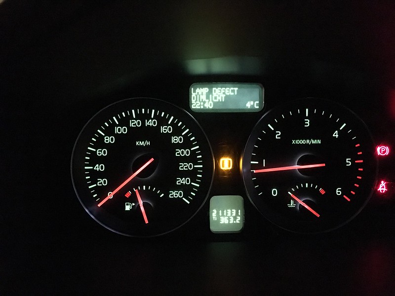

Test 3: CANBUS proof
De Ali set geeft een foutmelding in de Volvo. Risico is bovendien dat na een tijdje de stroomtoevoer naar de lamp wordt afgeknepen en je helemaal geen licht meer hebt. Ik heb een ritje om de blok gemaakt en dat is niet voorgevallen, maar het geeft me geen veilig gevoel.

De Ali set geeft niet meer licht dan een halogeen set. Sterker nog: ik heb wat rondgereden en met de LED set lijkt het alsof ik rij met mijn dagrijlichten aan. Misschien komt het door de kleur: 6000K neigt veel meer naar blauw ipv de 5700K van de Hilox, en blauwer licht zorgt voor minder goed zichtbaar licht.
Wat het ook zij: die 5000 lumen waarover Ali verkoper spreekt is een leugen. Hilox spreekt over 3600 lumen en kijk eens naar de plaatjes waar ik mijn Skoda met Hilox heb geparkeerd naast de Volvo met Ali.
Deze keer is links Ali en rechts Hilox

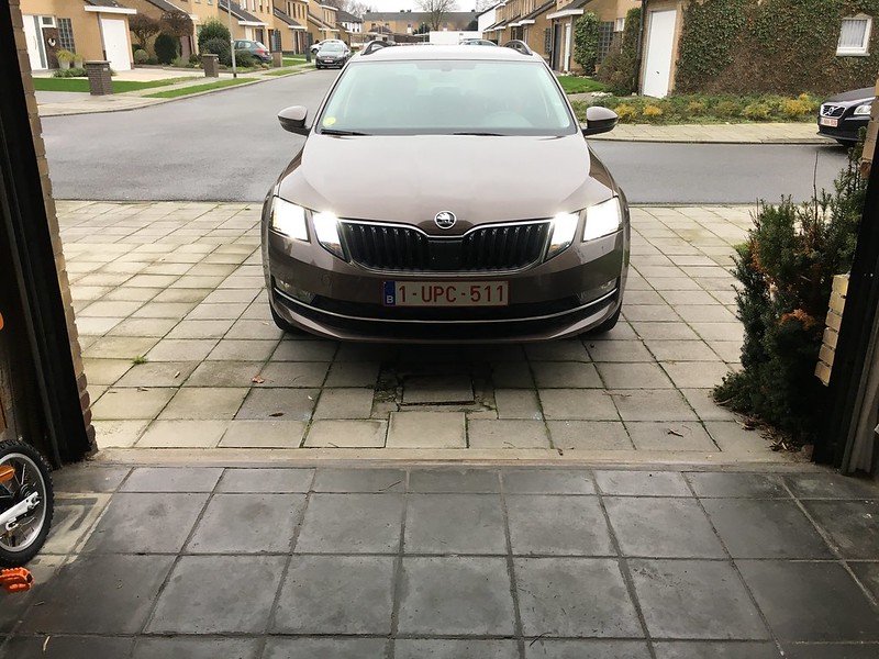

Turboturbo, bedankt voor je sympathie :-) Ik heb ondertussen wel wat gevonden hiervoor. De Ali set heb ik gemonteerd in de grootlichten van de O3, installatie amper 3 minuten per zijde en deze geeft geen foutmeldingen. Zou er geen CANBUS controle zitten op het grootlicht?
De halogeen grootlichten brachten toch weinig extra zicht in de pikdonker door de LED koplampen. Dus die LED lampen daar zouden weinig verschil uitmaken, maar het is wel stoerder geworden om te seinen nu, zo'n instant flash :D
Hieronder foto's van enkel gewone verlichting aan gevolgd door gewone verlichting + grootlicht
