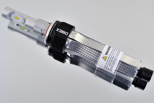

Ik zag trouwens in het artikel van truckstar ook leds met een soort waaiers eraan, zijn die dan zonder fan?
Dit soort:
Zijn idd zonder storende fan. Doen het overigens prima in bepaalde auto's waarin ze fysiek wel passen.
Ook te vinden in het eerder genoemde tweakers topic. Daar heb ik die uitvoering gezien in de koplampunit van een Honda Insight. Past met gemak en ook heel eenvoudig in/uit te bouwen. Maar helaas niet in mijn Skoda. :cry:
Deze passen fysiek NIET in de koplampunit van een Skoda Roomster. Er is gewoonweg te weinig ruimte om de behuizing nog te kunnen sluiten c.q. de andere componenten onder de motorkap zitten te strak tegen de achterzijde van de koplampunits aan. M.a.w. diepere rubberen afdekkappen gebruiken heeft geen zin, want die passen er ook niet tussen.

@Captain Hook volgens mij is dat een LED lamp waarvan de koelstroken bij elkaar gebonden zitten..
Goh, echt? Grapjas. :D
Zo komen ze uit de verpakking; met de, nog uit te vouwen lamellen, bijeen gebonden.
