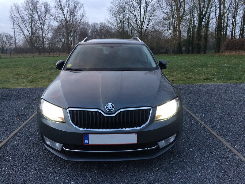

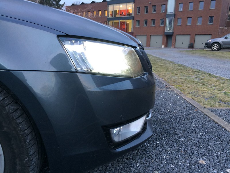

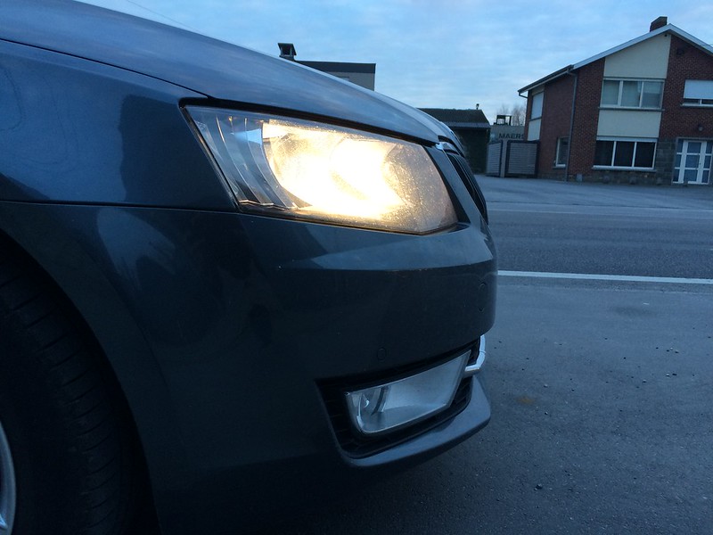

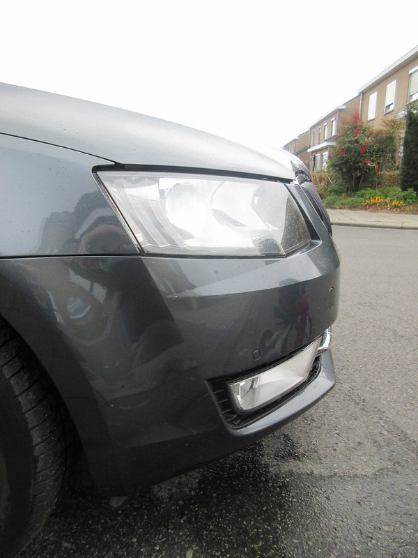

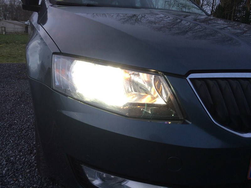

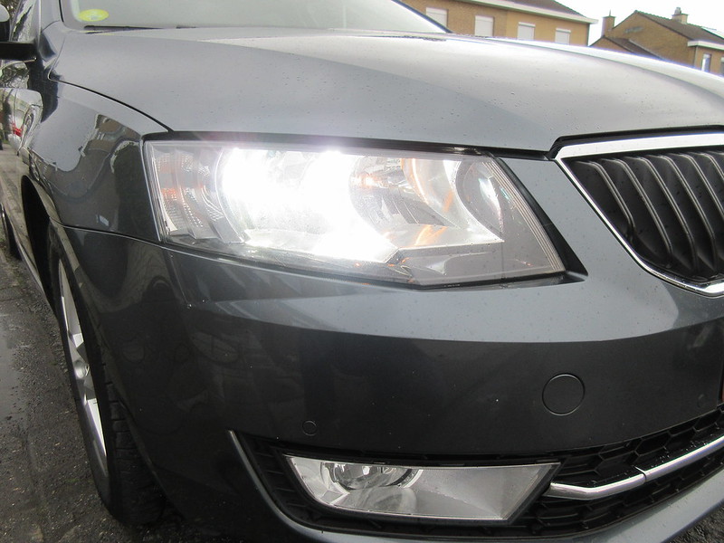

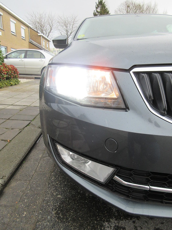

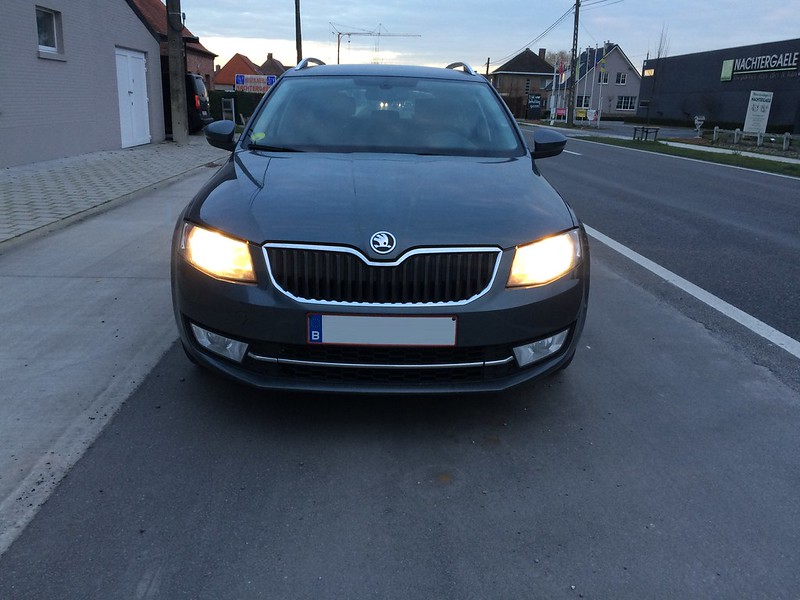

Verder nog foto's :D voor en na natuurlijk, ik vind het op foto de LED wat geel, in praktijk zijn ze echt wel wit (komt door de auto witbalans van mijn telefooncamera)

Ik vind die blauwige gloed helemaal niet mooi, dus mooi om te lezen dat ze wit zijn.

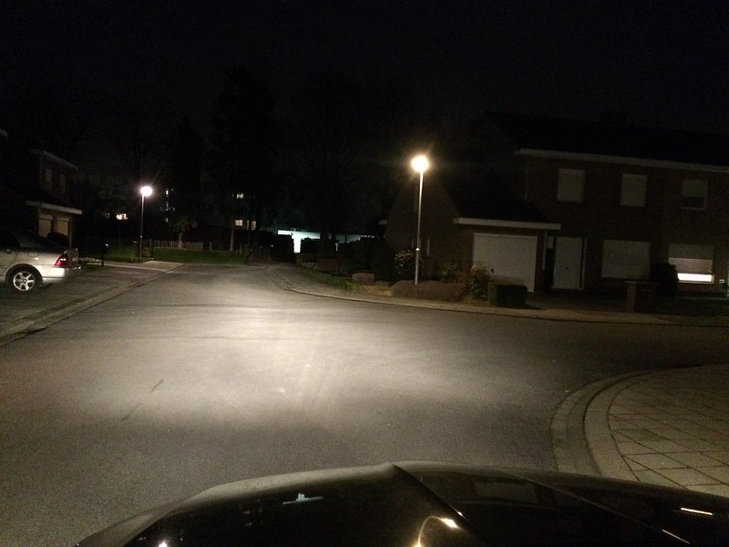

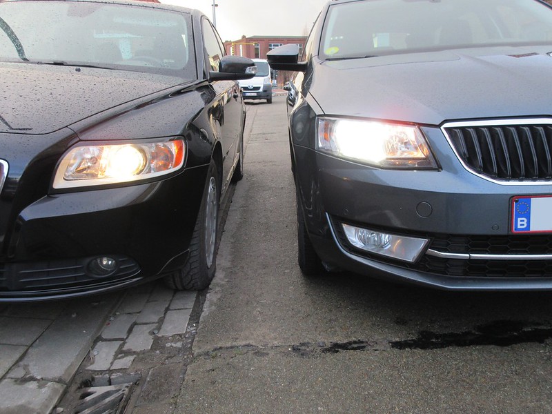

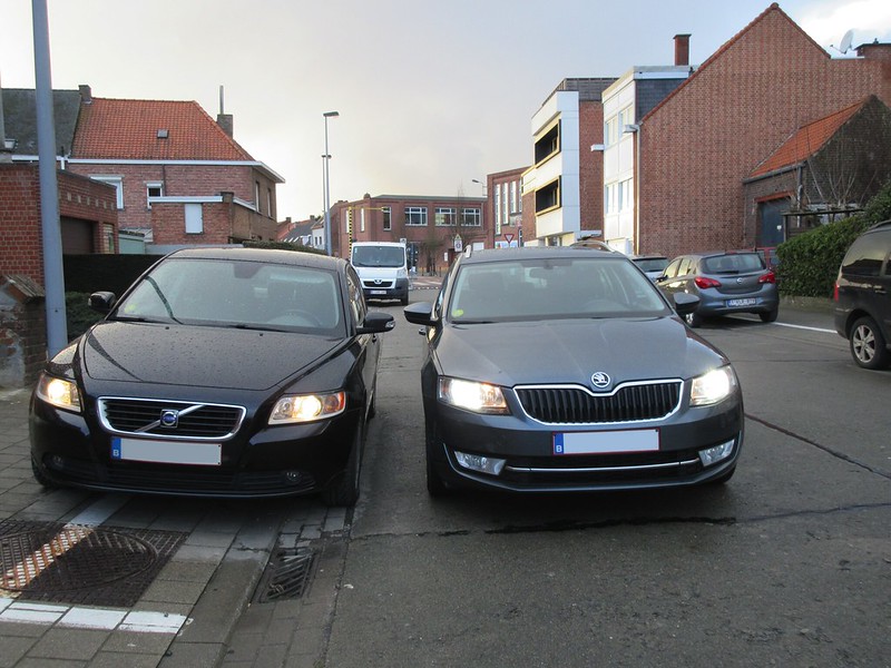

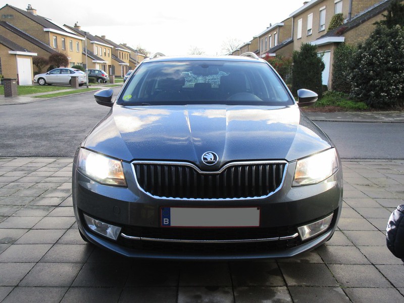

Vandaag heb ik betere foto's genomen en de foto's tonen veel beter hoe het eruit ziet in het echt. Je ziet een vergelijking met een Volvo S40 die 4000K halogeen lampen heeft.
Verder heb ik ook ontdekt dat deze 5700K LED's dezelfde kleur hebben als Volvo LED dimverlichting (V40, XC90, S/V90), de Philips LED die hier gebruikt zijn worden door vele fabrikanten gemonteerd.
Ik rij ondertussen al enkele nachten en ik ben zeer blij dat ik de krachtige XTR Black variant genomen heb met 3700 lumen. Ik geniet echt van het vele licht dat je hebt 's nachts zonder dat deze fel is voor je ogen. In regen, sneeuw en hagel heb je goede zichtbaarheid en ik zou geen minder meer willen. Gisteren reed ik met die Volvo S40 en ik had veel minder licht waardoor ik meer mijn best moest doen om te kijken. De marketing liegt er niet om als ze zeggen dat je met LED veel meer licht hebt dat niet fel weerkaatst en het daardoor minder vermoeiend is, het is rustige verlichting.

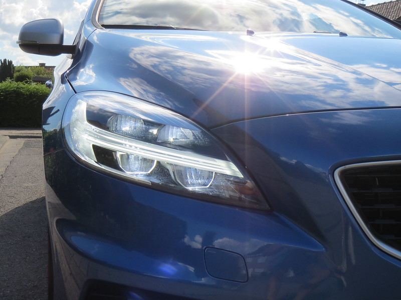

Hier heb je een V40 met LED verlichting: iedere zijde heeft 2 LEDs voor dimverlichting en 2 LEDs voor grootlicht. De techniek bij Volvo zijn LEDs in combinatie met reflector techniek ipv projectortechniek zoals bij een Octavia 3 FL.

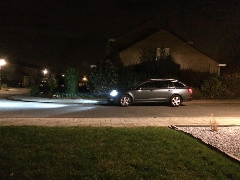

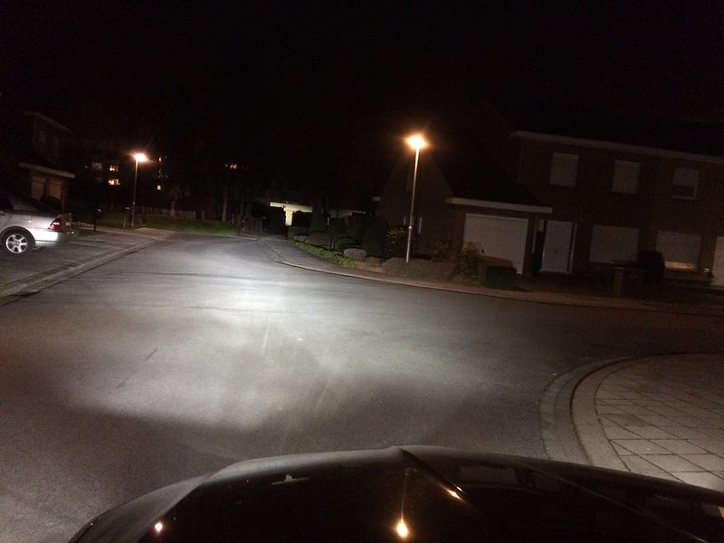

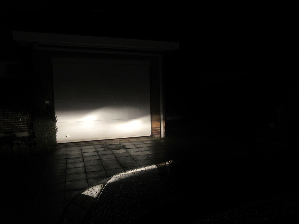

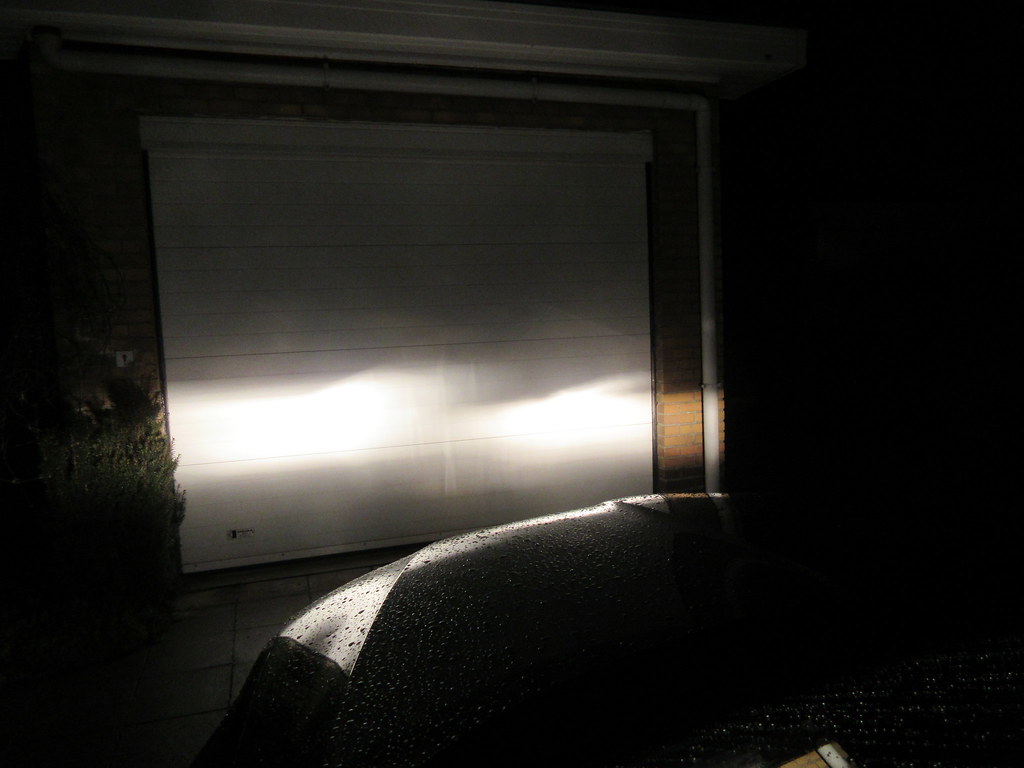

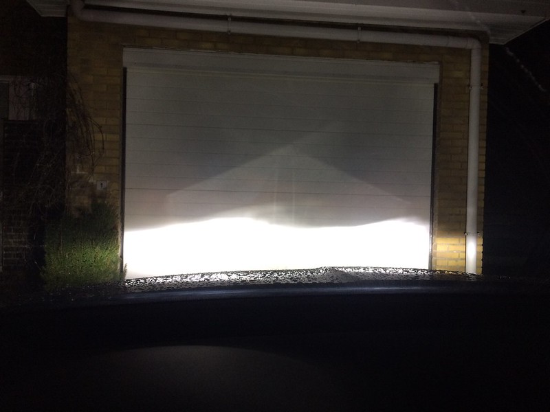

Aangezien we hier liefhebbers zijn: foto's nu ook van het lichtbeeld voor en na meteen na mekaar getrokken aangezien het wisselen van lampjes maar 5 minuutjes duurt :D
De foto's met LED tonen wat donkerder maar in realiteit is de LED veel meer licht. Heeft te maken met de autowitbalans van de camera die de LED foto's minder licht maakt omdat de LED al meer licht gaven. Het doel is om het lichtbeeld te vergelijken.
Onderstaande eerste foto is wel perfect om de kleur én hoeveelheid licht te vergelijken.

Uit de laatste foto's krijg ik juist de indruk dat het ledlicht wat diffuus is, en het halogeen strakker gedefinieerd, maar dat is puur op basis van de foto's.
dirk27

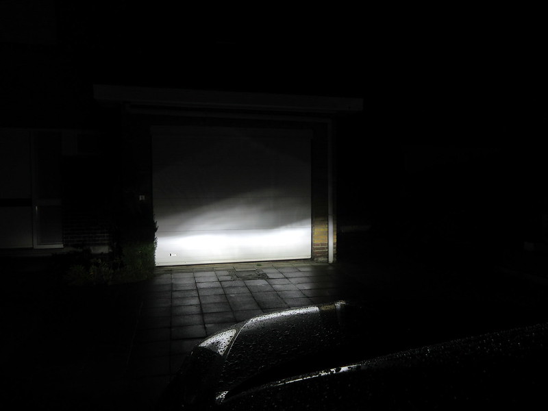

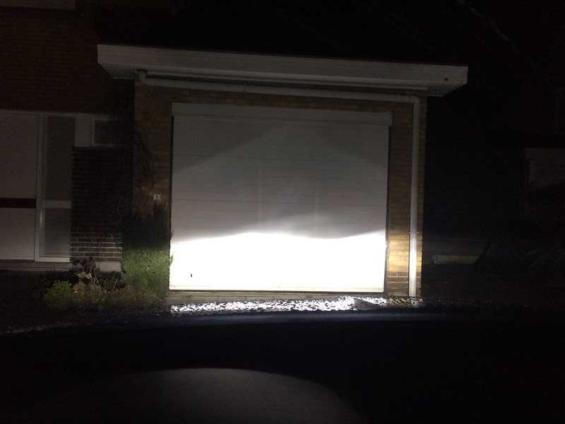

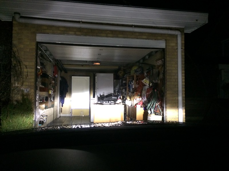

De foto's geven inderdaad een vertekend beeld op vlak van lichthoeveelheid door de auto-wit-balans instellingen. Ik heb nog eens geprobeerd met andere instellingen op en dit geeft een realistischer vergelijk met wat je echt ziet.
Halogeen
LED
Halogeen
LED
LED met de poort open
MaxN
Op de laatste foto komt het door de afstand van de voorwerpen in de garage, maar op de andere foto's staan ze volgens mij behoorlijk gelijk.
Bij nadere beschouwing van de foto's valt mij vooral bij de halogeenlampen een behoorlijk groot verschil op. Maar dan is het weer merkwaardig dat het bij de leds inderdaad veel minder lijkt, tenzij je die opnieuw had afgesteld natuurlijk.
