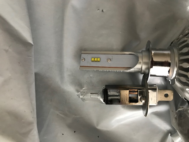

Hier nog even mijn bevindingen met de ali lampen
Brandpunt afstand klopt precies.
Echter de pasvorm niet, maar dat heeft alles te maken met de fitting (h1) in de auto, daar past een Hilox lamp net zo min in.
Lichtopbrengst is duidelijk meer dan de standaard halogeen.
Waar het mis gaat, is de geforceerde koeling die blijkbaar nodig is, het gezoem en gefreubel om de lampen erin te krijgen geven mijn geen goed gevoel. Dat zou bij een Hilox lamp evenmin zijn.
De beetle heeft geen lampcontrole dus ook geen foutmelding. Ow en de Ali lampen hebben wel degelijk een CE keur.. (voor wat dat waard zou zijn natuurlijk)
Al met al begrijp ik het enthousiasme voor het plaatsen van LED verlichting. Voor mij persoonlijk verandert er weinig aan mijn standpunt, ik bestel het af fabriek. Verder ben ik het met @dirk27 eens dat zolang de afmetingen (voet lamp - brandpunt) overeenkomen met een originele lamp het eigenlijk weinig uitmaakt.
Het verschil hilox - ali kan ik niet beoordelen, ik heb geen h1 Hilox lamp en als ik die zou hebben dan zou ik erin moeten zagen en veilen om hem in de beetle koplamp te krijgen, dat gaat dus niet gebeuren voor 200 euro ..
turboturbo
Inmiddels alvast een belangrijk 2e kritiek vergelijkingspunt geleerd: de dikte van de plaat waar de led chips op gemonteerd zijn.
Die moet zo dun mogelijk zijn om de onderbreking van de liefst 360° lichtbundel zo min mogelijk te onderbreken.
Teneinde zo dicht mogelijk bij het halogeen lichtbeeld te komen.
Dus niet alleen de hoogte van de ledjes moet gelijk zijn aan de hoogte van het gloeidraad, maar ook de afstand of 'dikte' tussen de achterkanten van de leds.
Die van Hilox zijn vrij dun heb ik al wel gezien.

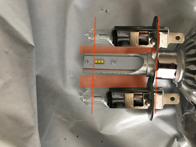

De 2 lampjes heb ik wat recht gezet en ook juister gepositioneerd van mekaar. Dit is het resultaat:
1. Originele foto
2. Lampjes juister geplaatst (het bovenste lampje)
Bakkertje
Je weet dat je de ring op de led lamp kunt verschuiven @dirk27 ?
Toch mooi spul je kunt het gewoon exact uitlijnen met de originele pitjes..
En zo te zien hebben die van jou ook een CE keurmerk

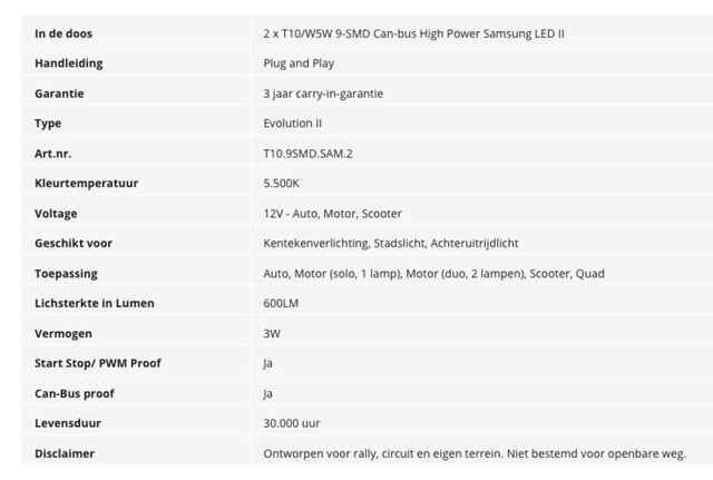

Daarom dat zelfs de dure T10 W5W LED (30 euro) van Hilox een waarschuwing krijgen "Niet voor openbare weg".
