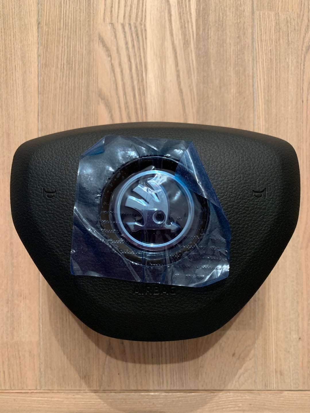

Toen opzoek naar een nieuwe airbag, geschikt voor het stuur. En jawel, na niet lang zoeken deze tegengekomen en direct besteld.
Oude (6V0880201T) eruit.
Nieuwe (57A880201A) erin.
Navraag gedaan bij de onderdelendienst van de dealer of de oude en de nieuw airbag 'hetzelfde' zijn, vanwege afwijkend artikelnummer. Echter kunnen/willen zij geen informatie hierover geven. Het enige wat ik toegezonden kreeg was het volgende. Iemand die er wijs uit kan?
Nieuwe airbag past in ieder geval op alle fronten en sluit netjes aan. Daarbij is de bekabeling ook hetzelfde, dus ik gok dat het geen conflict met de auto op moet gaan leveren...?!

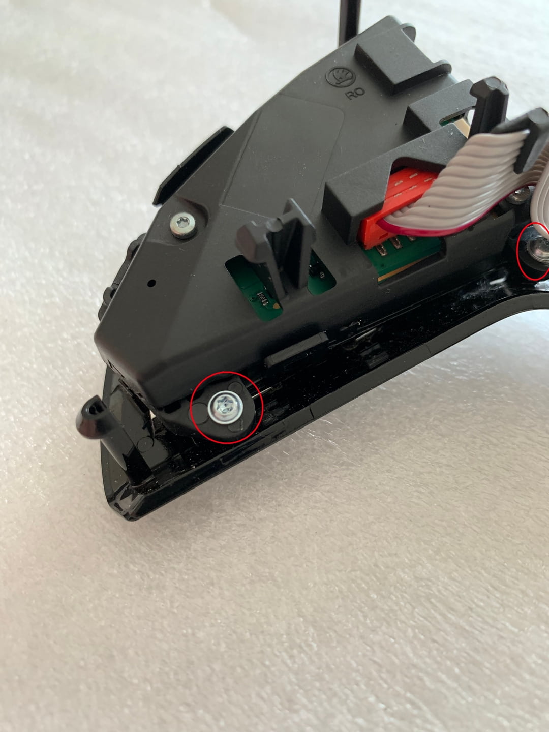

HarrieSkoda
Shit tegenvallertje... Net even de airbag van mijn huidige stuur los geklikt om te kijken of de DSG stekkertjes in de huidige stuurwielbediening gestoken kan worden, wat denk je......
In de rode cirkeltjes is dus te zien dat de stekkertjes missen om de DSG flippers aan te kunnen sturen.
Het had er zo uit moeten zien, zoals bij de stuurwielbediening die uit het stuur komt:
Zoals ik nu heb gezien, heb ik de volgende stuurwielbediening nodig, die de DSG flippers wel aan kunnen gaan sturen:
OEM 5E0919719B Multifunction Steering Wheel Buttons - Switches Skoda Octavia 3.
Nu staat er bij de beschrijving dat er mogelijk ook nog een andere Gateway nodig zou zijn.
Is een nieuwe Gateway nodig als ik van stuurwielbediening ga wisselen? Of is dit enkel als je van géén stuurwielbediening naar wél stuurwielbediening gaat? Oftewel zijn alle Gateways hetzelfde?
Zéér graag jullie advies gevraagd!

Toen het volgende; het monteren van de nieuwe MF knoppen in de nieuwe trim. Schijnbaar zitten die ook nog eens met 2 schroefjes per kant vast. Onmogelijk kleine schroefjes waarvoor ik nog een hele zoektocht heb moeten houden voor het juiste gereedschap, namelijk T8 (immens klein!).
Uiteindelijk het hele zaakje weer in elkaar gekregen en vast kunnen zetten met 'mister tool'. Toen kon de trim met de MF knoppen weer in het stuur gezet worden, en de DSG stekkertjes ingeplugd worden...... Tadaaaa!
