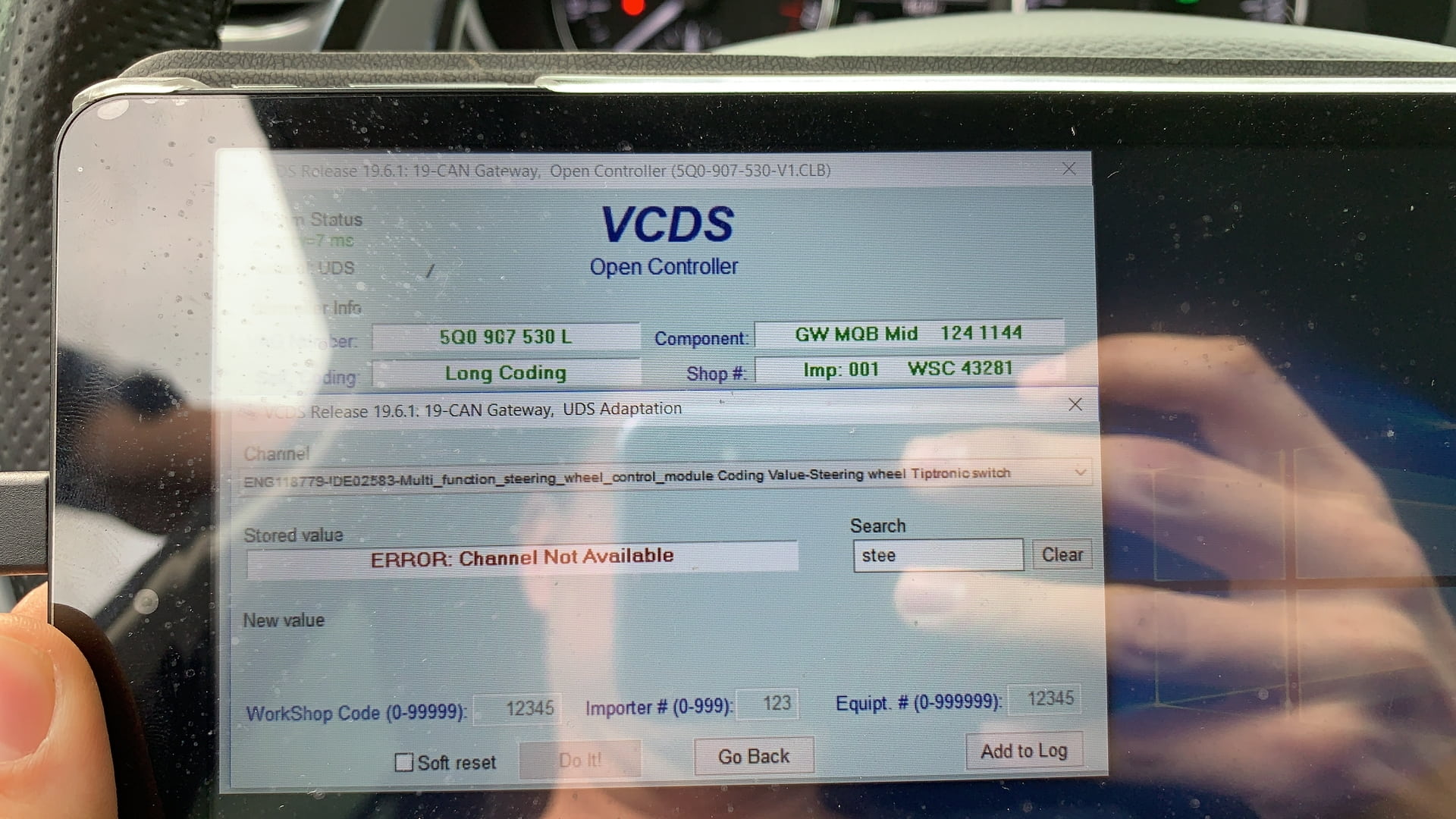

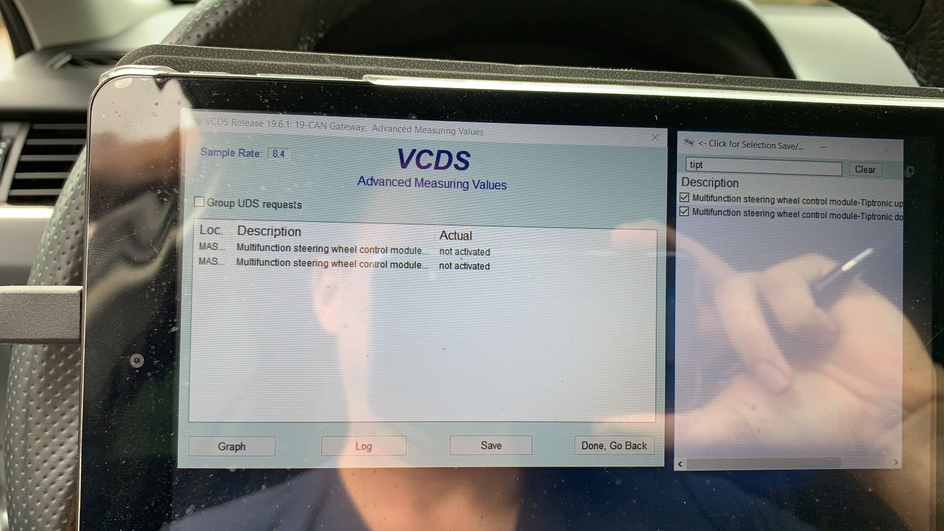

Toen was het tijd om de DSG flippers te laten coderen. Vol goede moed naar degene die dit voor me regelt toe gereden.
Helaas niets aan te passen in kanalen 16 en 19. Met de nodige hulplijnen achter de hand (waarvoor dank) @Rainesh , @Jee13 , is het niet gelukt om ze aan te melden.
Er blijkt tóch een nieuwe(re) Gateway vereist te zijn om de DSG flippers aan te kunnen melden :banghead::banghead:.
De volgende foutmeldingen komen naar voren.
Goed balen dat er dus een nieuwe Gateway nodig zal zijn. Gelukkig zijn het de kosten niet heb ik al gezien.
Echter blijkt dat hier nog wel een stappenplan aan vast zit, wat verstandig is om te volgen:
