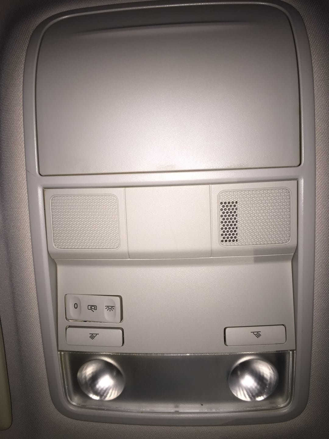

Verder ook even de tijd genomen om naar de interieurverlichting te kijken.
Aan het eerder geplaatste filmpje heb ik helaas niets, die module ziet er totaal anders uit als die er bij mij in zit.
Met de how-to van de kennisbank zie ik meer overeenkomsten. Echter zijn hier ook nog verschillen met de interieurverlichting module die ik in de O3 heb zitten.
Voor de duidelijkheid een foto gemaakt. Ik mis de 2 gaatjes die in het bericht van de kennisbank wel staan?
En dan nogmaals de vraag; spreekt de montage voor zich? Aangezien de SuperSkoda LED interieurverlichting verschillende hoogteverschillen heeft aangebracht op de achterzijde van elk LED-je..

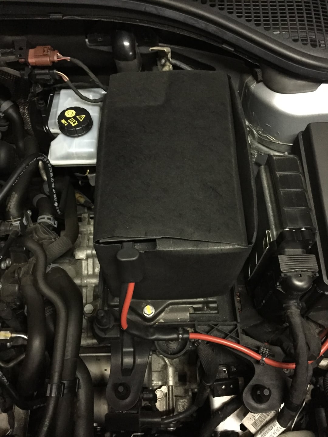

Ook verwacht ik op korte termijn iets binnen te krijgen wat de accu beter beschermd als de huidige 'stoffen' hoes. Dan is dit dus verleden tijd.

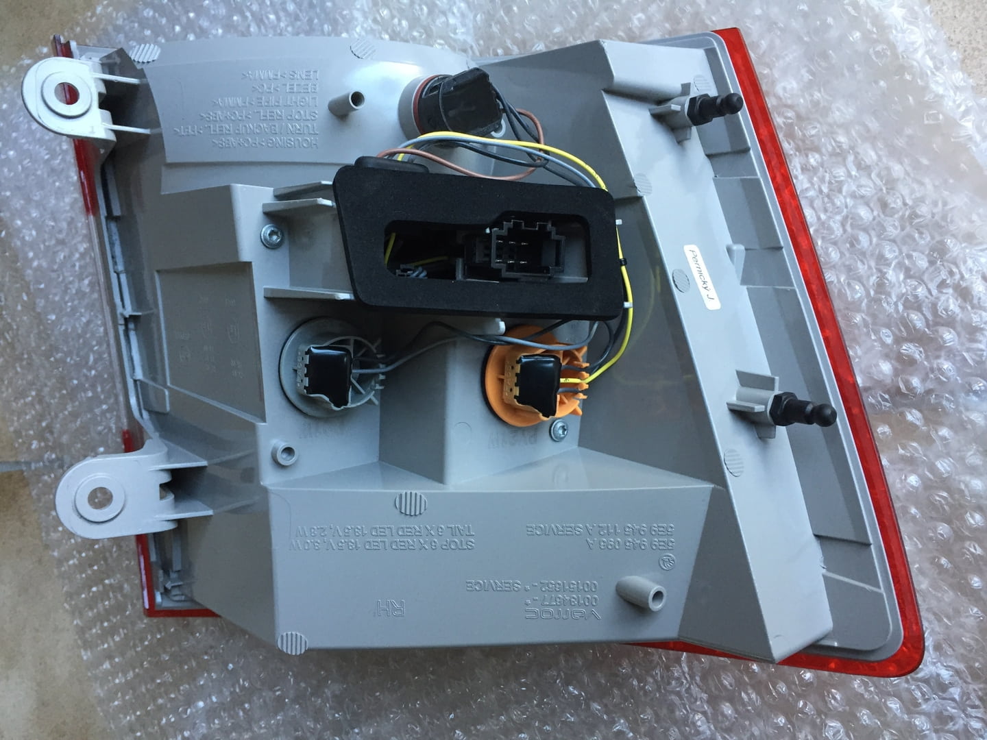

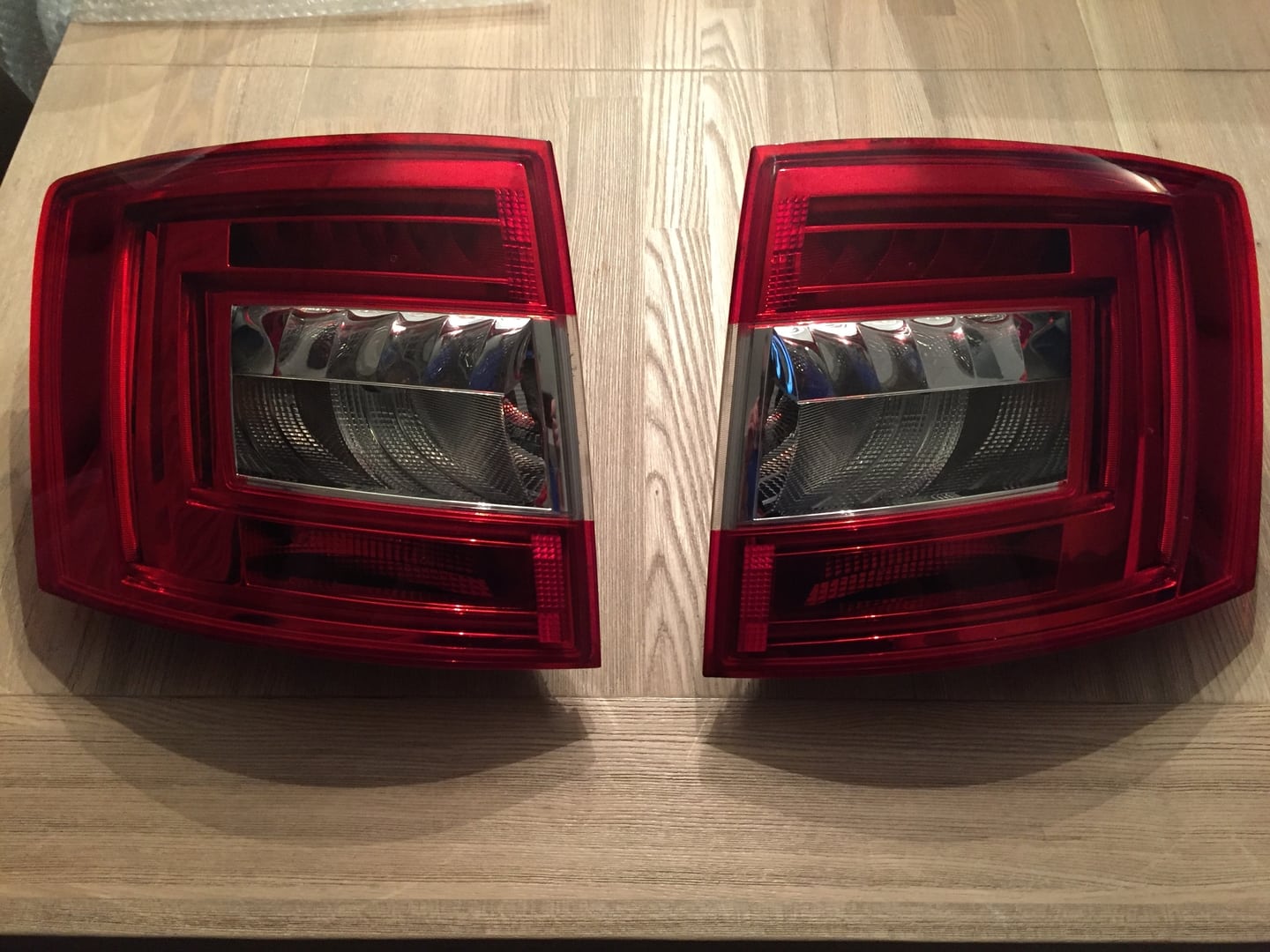

En toen was er een nog wat 'grotere' update. Niet bepaald om de hoek, dus vandaar dat ik een topic had gestart wie er in de omgeving van Enschede woonachtig is, of daar wel eens komt.

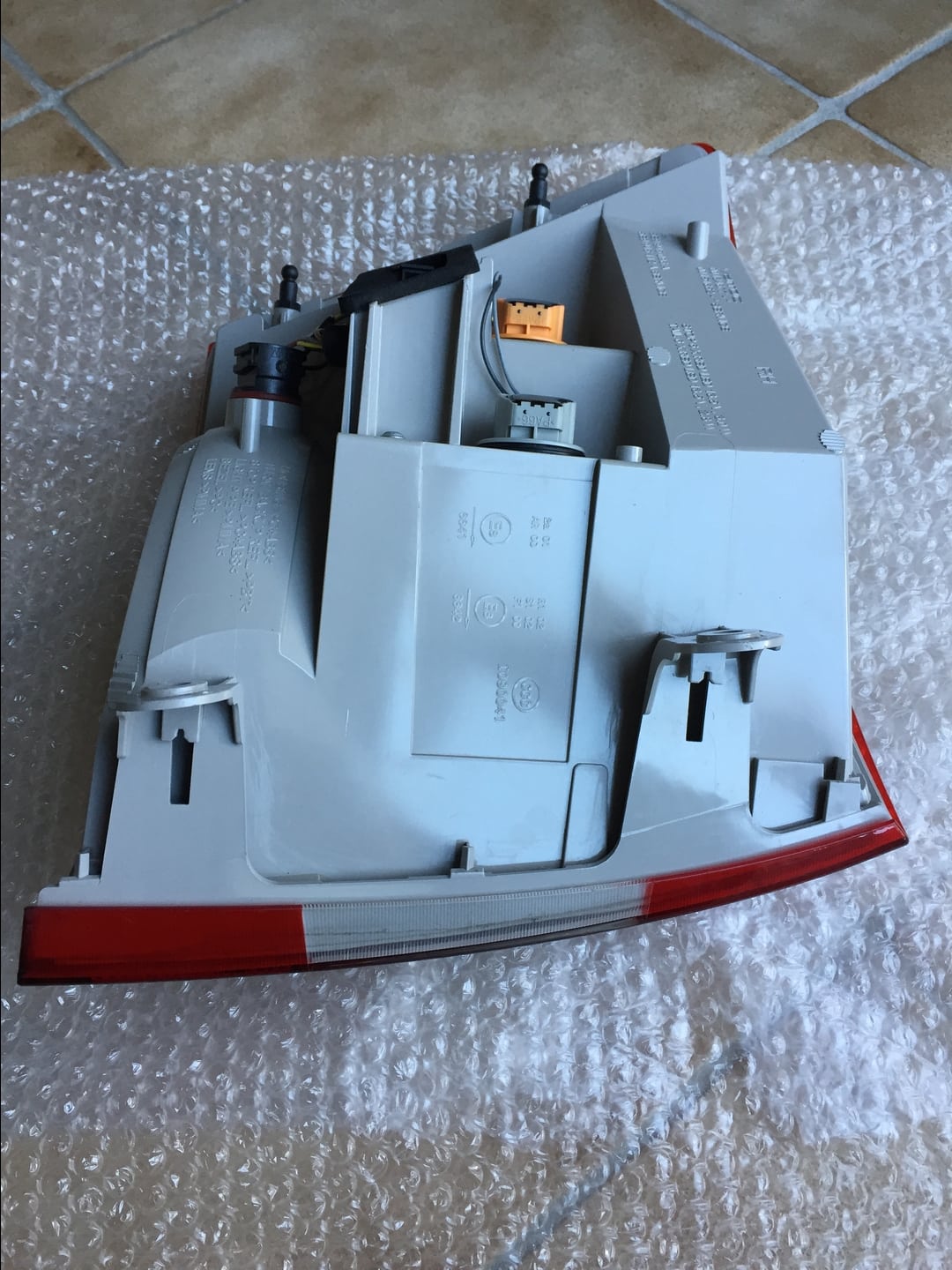

Gelukkig zelf de mogelijkheid gezien om langs te wippen en daar een heus setje LED achterlichten opgehaald!

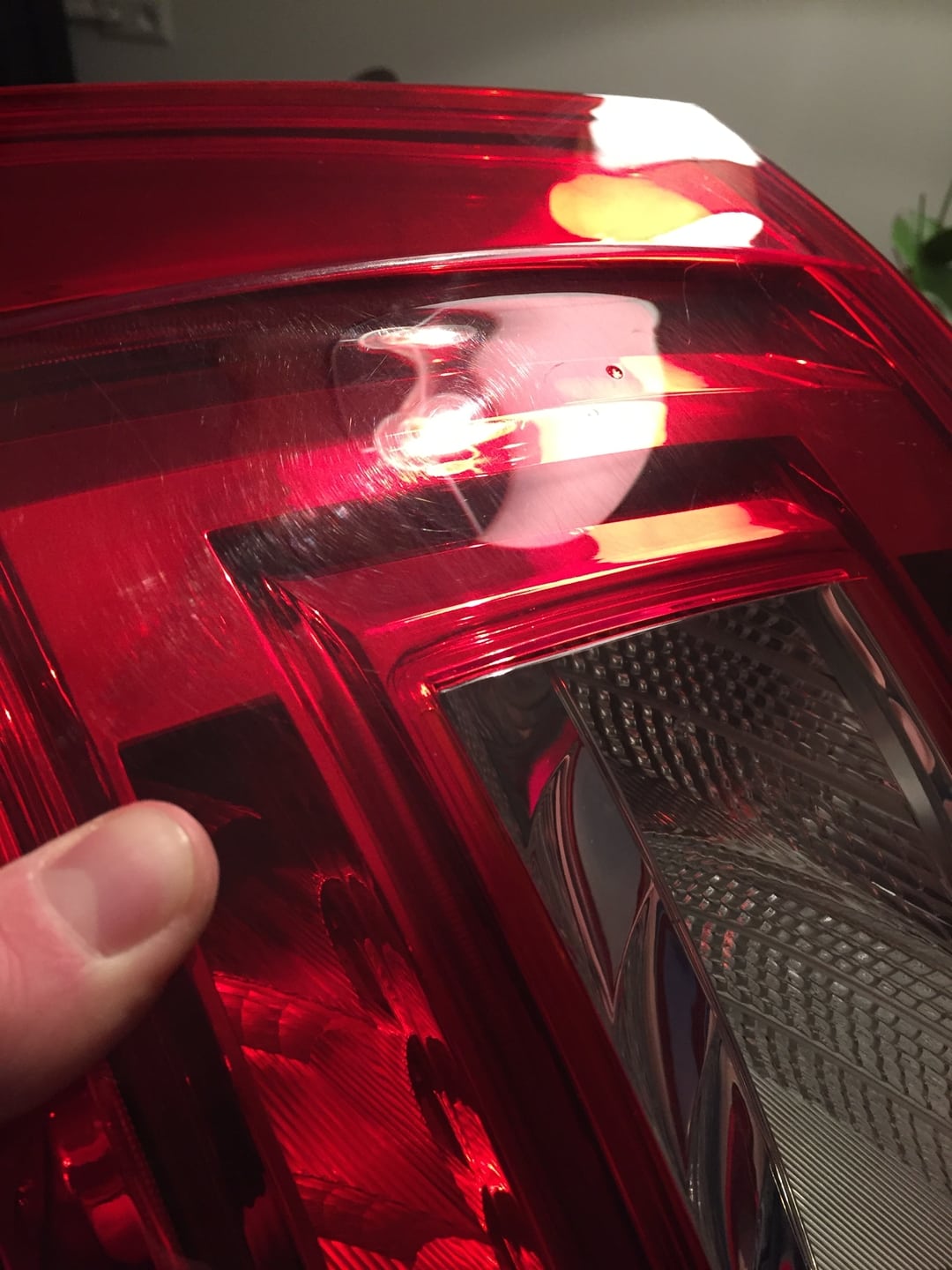

Ze zijn niet gesmoked of iets dergelijks, het zijn gewoon originele (Varroc) achterlichten. Dat ze donker lijken komt puur door de lichtinval.
Er zit (helaas) wel wat werk aan, maar ook dat komt goed, want ik heb reeds een poetser benaderd die beloofd heeft de achterlichten weer als nieuw te krijgen. Ook voorziet hij de achterlichten daarna van een UV-werende laag.

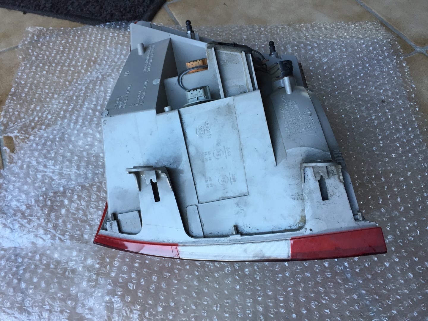

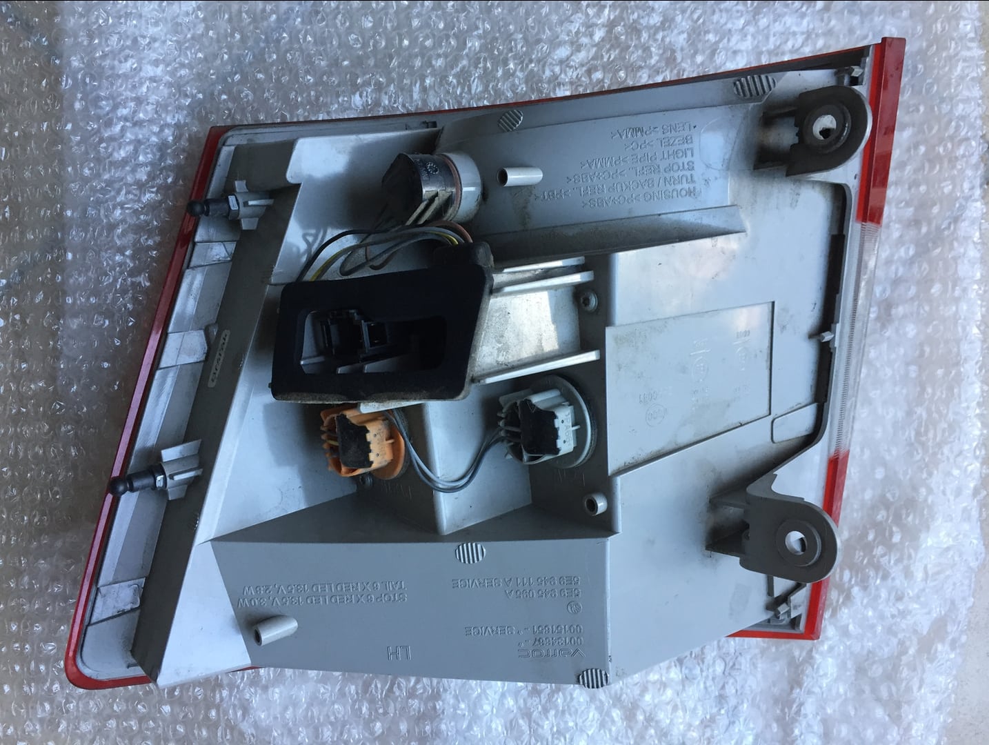

Aan de swirls te zien heeft de O3, waar deze LED achterlichten op zaten, veel wasstraten tegemoet gezien.
Om over de achterkant nog maar te zwijgen qua vuiligheid.. Die ook direct aangepakt zodat de poetser geen vuile zaken in handen heeft. Hier wat voor en na foto's.
Zo te zien hoef ik ook geen verloopstekker van brede naar lange stekker te gaan maken, aangezien deze LED achterlichten voorzien zijn van brede stekkers.
