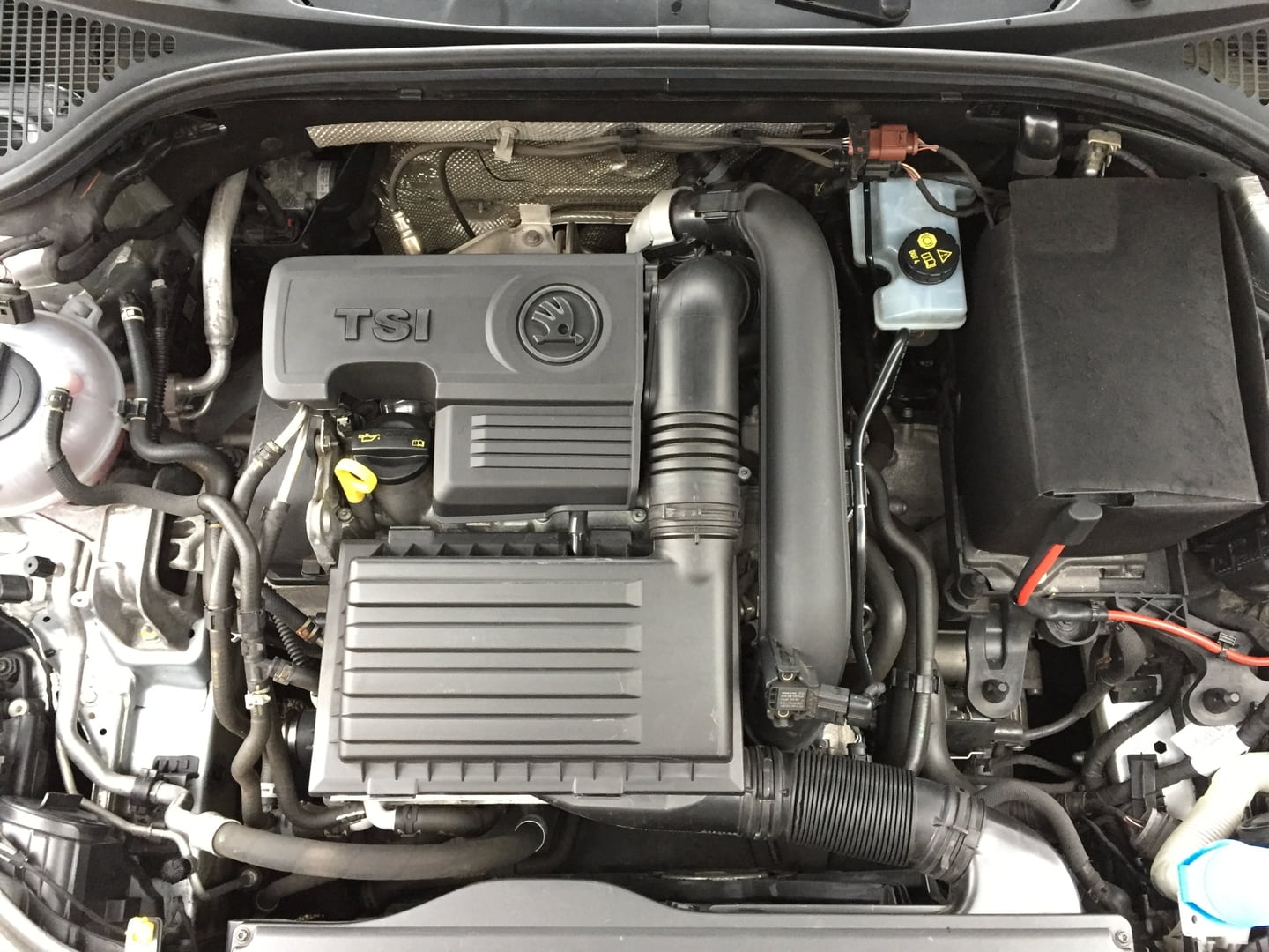

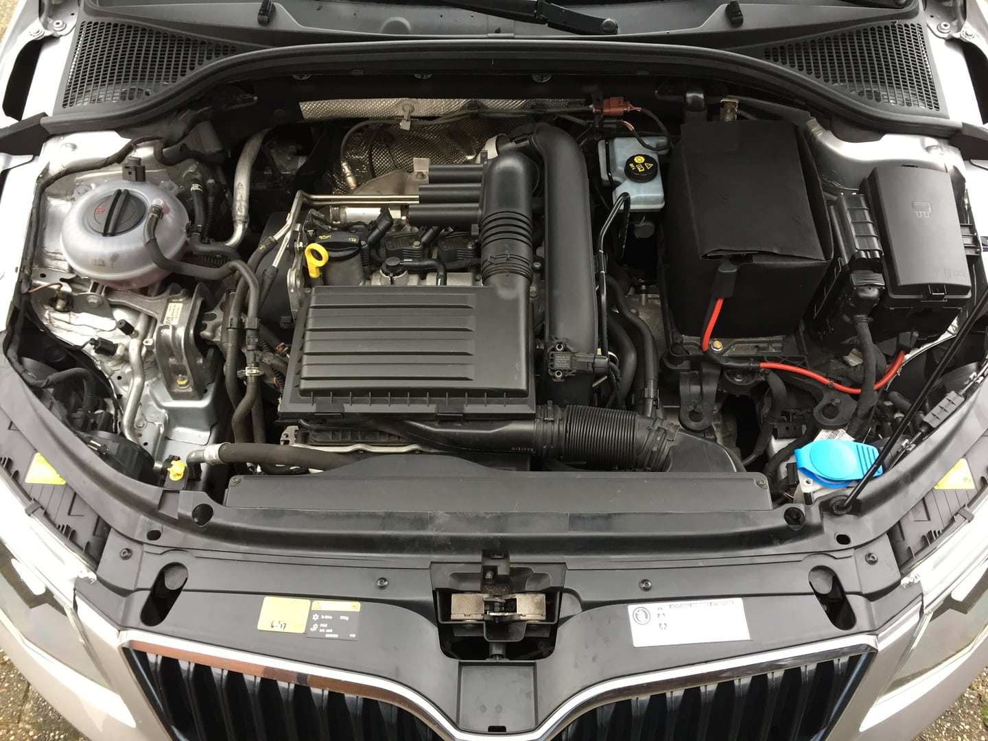

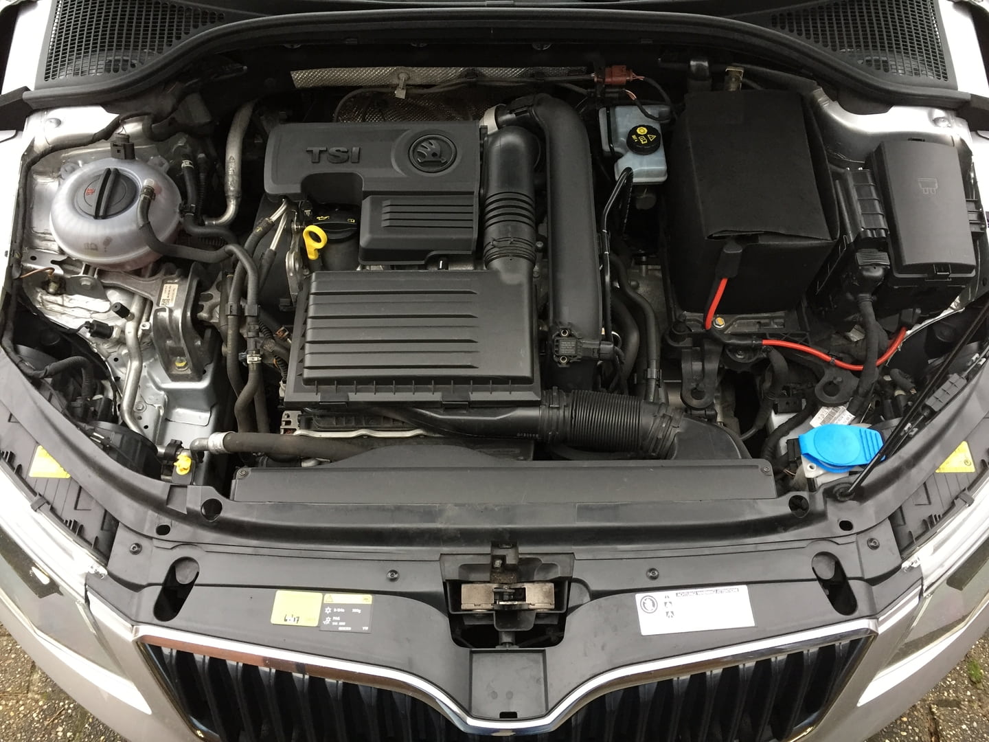

Verder ook even onder de kap bezig geweest. Ook dit stelt niets voor en zit zo op z'n plek. Dit vind ik een hele verbetering!
Voor:
Na:
En als het weer wat beter weer is, zal ik ook weer eens met de poetsspullen onder de kap aan de slag gaan :D.
Op de kunststof delen mag dan weer wat Meguiars Natural Shine gesmeerd worden.
En nog eentje van dichterbij:

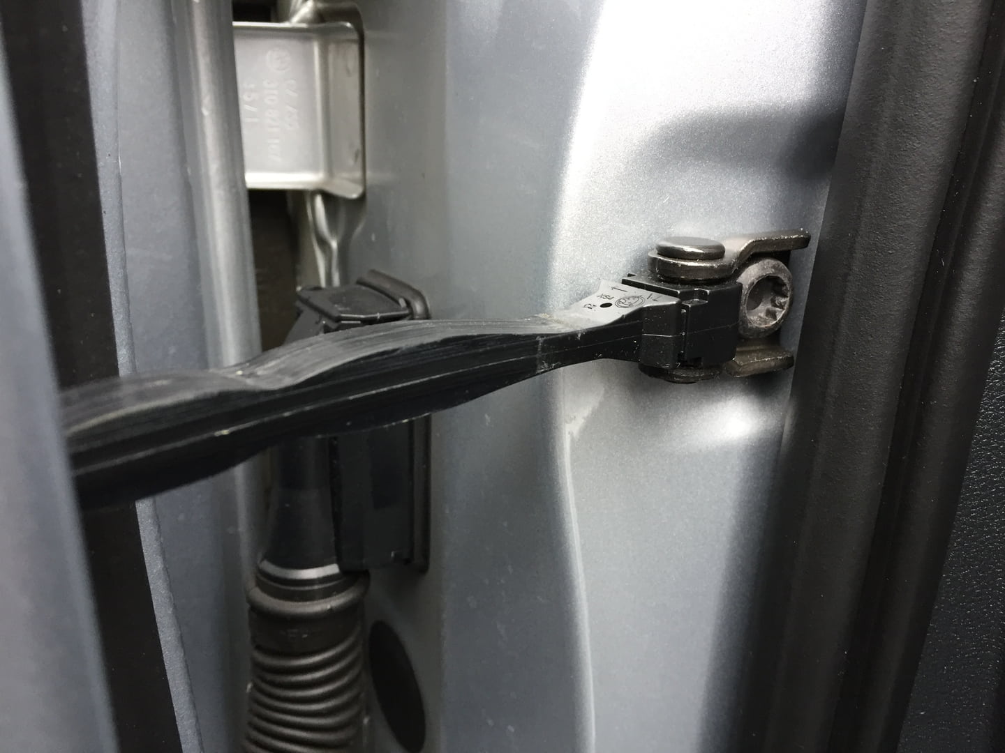

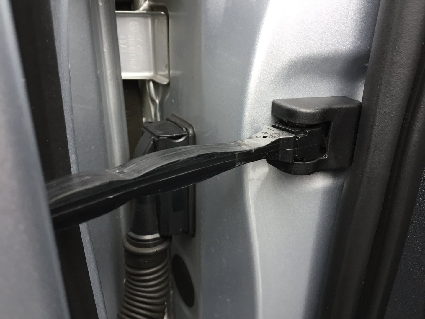

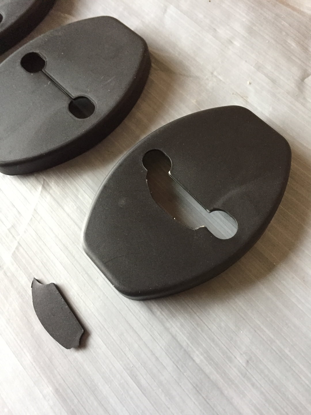

Verder nog wat klein grut gemonteerd, althans een poging tot...
Niet alles van Ali is dus van goede kwaliteit te noemen. Dit zijn de kosten niet, dus ook dit wordt weer hersteld.

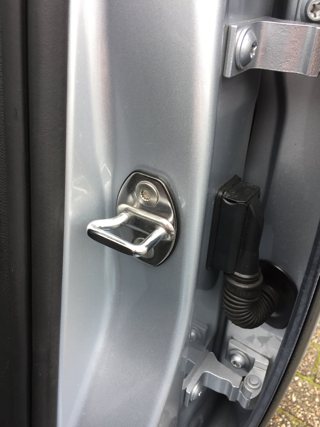

En de kapjes voor de scharnieren ook gemonteerd.
Voor:
Na:

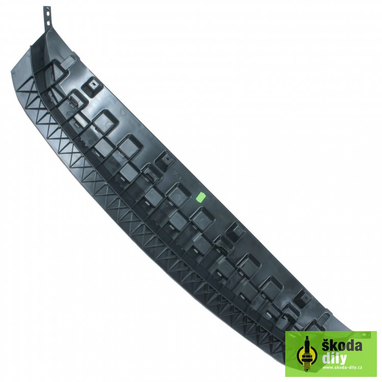

Maar weet je wel zeker dat die modderkuip in de RS ook is geleverd zónder dat gat? Ik bedoel, een RS heeft een grotere zwaardere motor én versnellingsbak dan jouw auto, daarom zit dat gat daar. Misschien wil je wel iets wat helemaal niet kan namelijk....
HarrieSkoda
Is natuurlijk allemaal al nagegaan. Verschillende vRS rijders hier op het forum hebben me daarbij geholpen, waaronder @Rallye , ondersteunend met een foto.
Dus ja, ze zijn er zónder gat!
HarrieSkoda
Misschien dan bestellen mbv zijn kenteken/chassisnummer....:pardon:.
Ook die weg hebben we al bewandeld. Echter komen we dan op hetzelfde artikelnummer uit.
Dus schijnbaar is er óf een modificatie uitgevoerd op de wielkuip, óf ze kunnen de 'oude' gewoonweg niet meer leveren.
Arjann
Het komt inderdaad weleens voor dat delen die af fabriek gemonteerd zijn niet achteraf besteld kunnen worden. Met sommige regelapparaten is dat ook zo, dan is de "low" of "medium" variant niet te bestellen, alleen de "high" uitvoering.
Voor:
Na:
Voor:
Na:

Ik heb de aanbieder van de slotcovers op Ali even een berichtje gestuurd, met een foto van het gebroken exemplaar erbij. Doen totaal niet moeilijk en ik krijg een geheel nieuwe set voor € 0,01

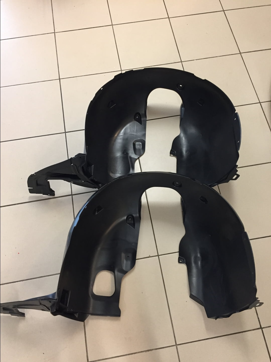

We zijn weer wat verder gekomen met het verhaal modderkuip. Dit keer positief!

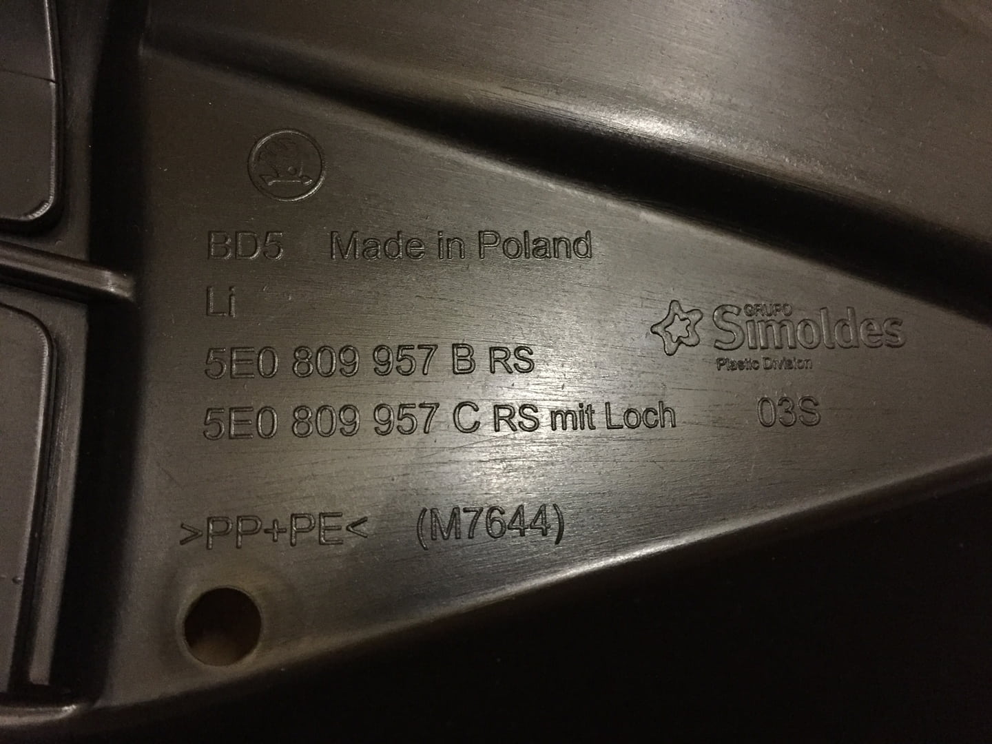

Na heel wat heen en weer ge-email, eindelijk contact kunnen leggen met de chef onderdelendienst en daar wederom mijn verhaal gedaan. In eerste instantie bleef hij voet bij stuk houden, dat er géén verschillende artikelnummers zouden zijn tussen de modderkuip mét en zónder gat, aangezien het hier hoogstwaarschijnlijk om een modificatie zou gaan.
Ook nog als tip meegekregen om het artikelnummer op de bestelsticker, te controleren met het artikelnummer welke in de modderkuip staat geperst. Zo gezegd, zo gedaan (had ik dat maar eerder gedaan).
Dat bracht me tot het volgende:
Nu is mijn Duits wel zo behoorlijk dat ik begrijp wat hier staat.
5E0809957 B RS --> modderkuip voor RS uitvoering.
5E0809957 C RS mit Loch --> modderkuip voor RS uitvoering, mét gat.
Die laatste is dus degene die ik momenteel in bezit heb. Ze zijn er zónder gat dus wel voor de vRS!
Ik heb gewoon de verkeerde modderkuip geleverd gekregen, waarna ze vervolgens weinig zin meer hadden om research te doen naar degene zonder gat...
De 'juiste' modderkuip gaat nu in bestelling, en dan kan ik ze 1 op 1 vergelijken.. gelukkig, en vooral.. eindelijk!!

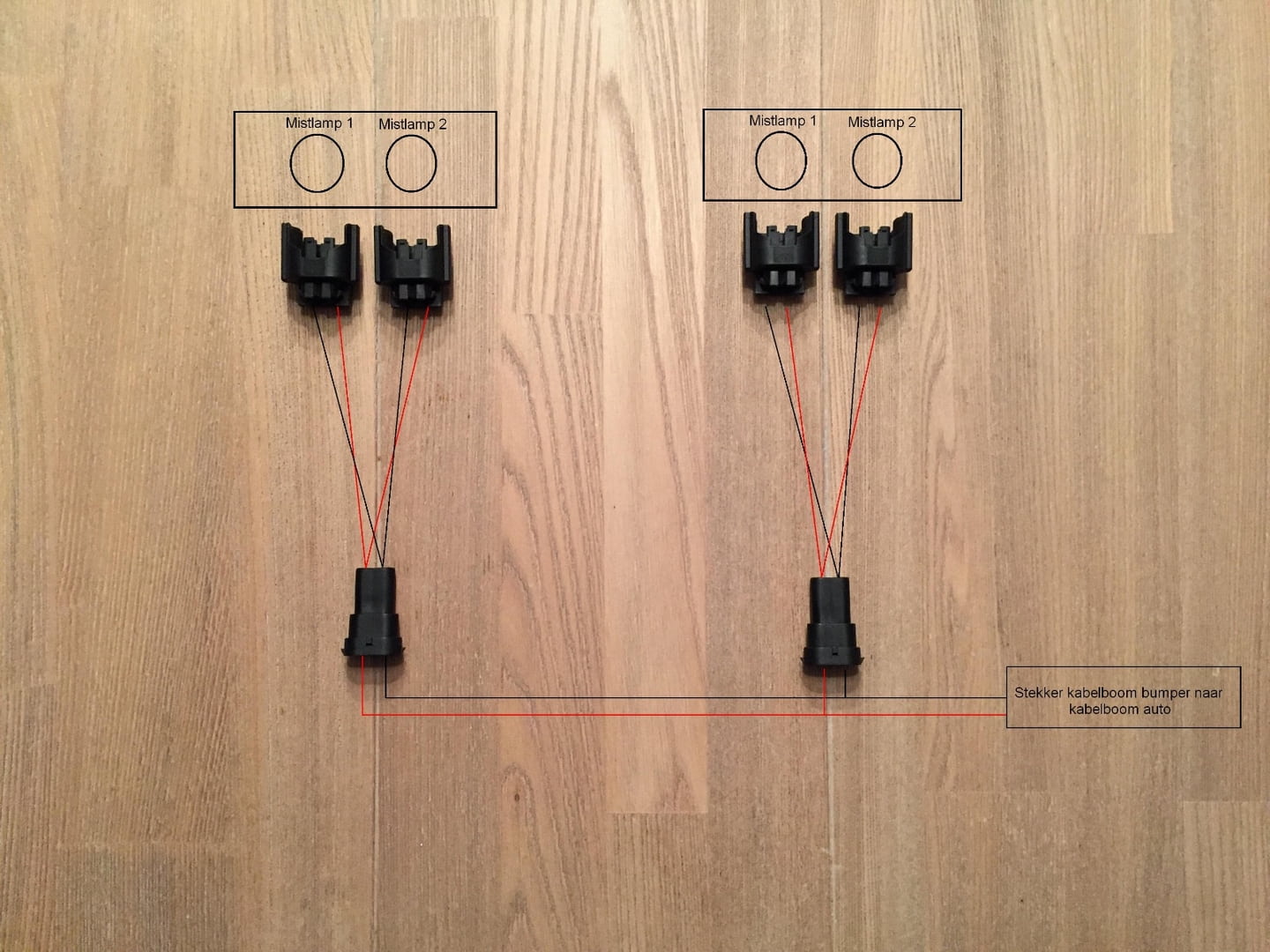

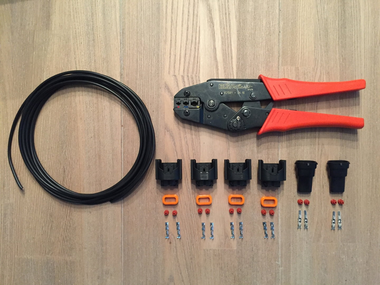

Ondertussen ook de juiste bekabeling voor het maken van de verloop kabeltjes van de originele kabelboom naar de (dubbele) mistlampen toe.
Hoe er dat dan uit moet gaan zien.
Ik vroeg me alleen af hoe die kleine ijzertjes in de volksmond genoemd worden, aangezien ik deze graag een aantal reserve wil hebben. Ik kom niet verder dan krimp connectors.. En dan heb je ook nog tig verschillende maten erin.
Veelal komen degene met gele/rode/blauwe schoentjes als eerste naar voren. Wie het weet mag het roepen :D.

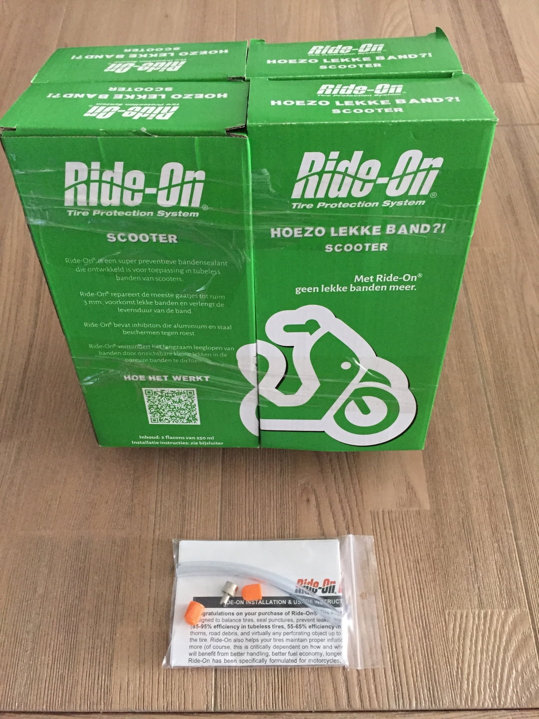

Vandaag ook nog wat ander mooi spul binnengekregen. Heeft niets met de auto te maken, maar als dit product doet wat hij zegt, bestaat er een grote kans dat ik dit ook voor de autobanden ga gebruiken.
Niet meer balanceren, en dus verlost zijn van dat lelijke plaklood wat je altijd door de spaken heen ziet, spreekt mij wel aan!

Afijn, nieuwe update! Eentje die eigenlijk al lááááng geregeld had moeten zijn.
Iets met 'de aanhouder wint', 'niet geschoten is altijd mis', etc., etc.
Heel apart dat het de dealer eerst 3 maanden aan 'uitzoekwerk' kost, en nu ik met feiten en artikelnummers ben gekomen, dat het ineens binnen 4 dagen allemaal geregeld is.
Om een lang verhaal kort te maken; ze zijn er dus wel zónder gat!
