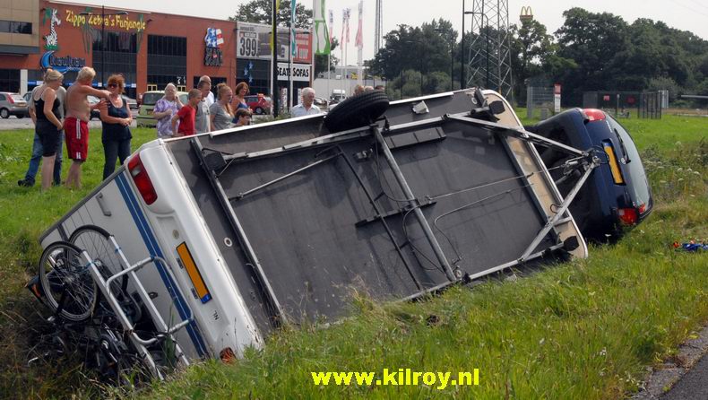

Bakkertje
@Gerke,
Je zou negatieve kogeldruk kunnen overwegen, dat is echter niet zonder gevaar en verboden bovendien.
Jouw combinatie is toch al verboden, dus ik zou het zeker overwegen, wellicht nog wat spoorverbreders op de caravan monteren om de stabiliteit te verhogen? Hieronder nog een voorbeeld van de mogelijke gevolgen..
Greenliner
@ bakkertje, Joske
Tsja, trieste foto's. Je kunt alleen maar hopen dat er niemand gewond is geraakt en dat men zo verstandig is geweest hierna een Fabia Greenline aan te schaffen om dergelijke situaties in de toekomst uit te sluiten.
De meneer met de Volvo wordt overigens door de agent gewezen op de geringe spoorbreedte van zijn caravan, een notoire oorzaak van een instabiele combinatie.
