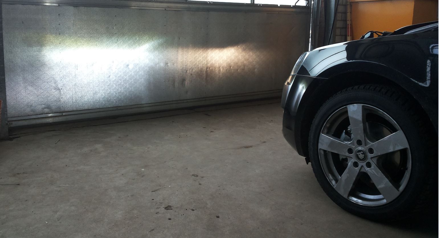

op onderstaande foto rechts halogeen, links 6000k xenon
op onderstaande foto links halogeen, rechts 6000k xenon

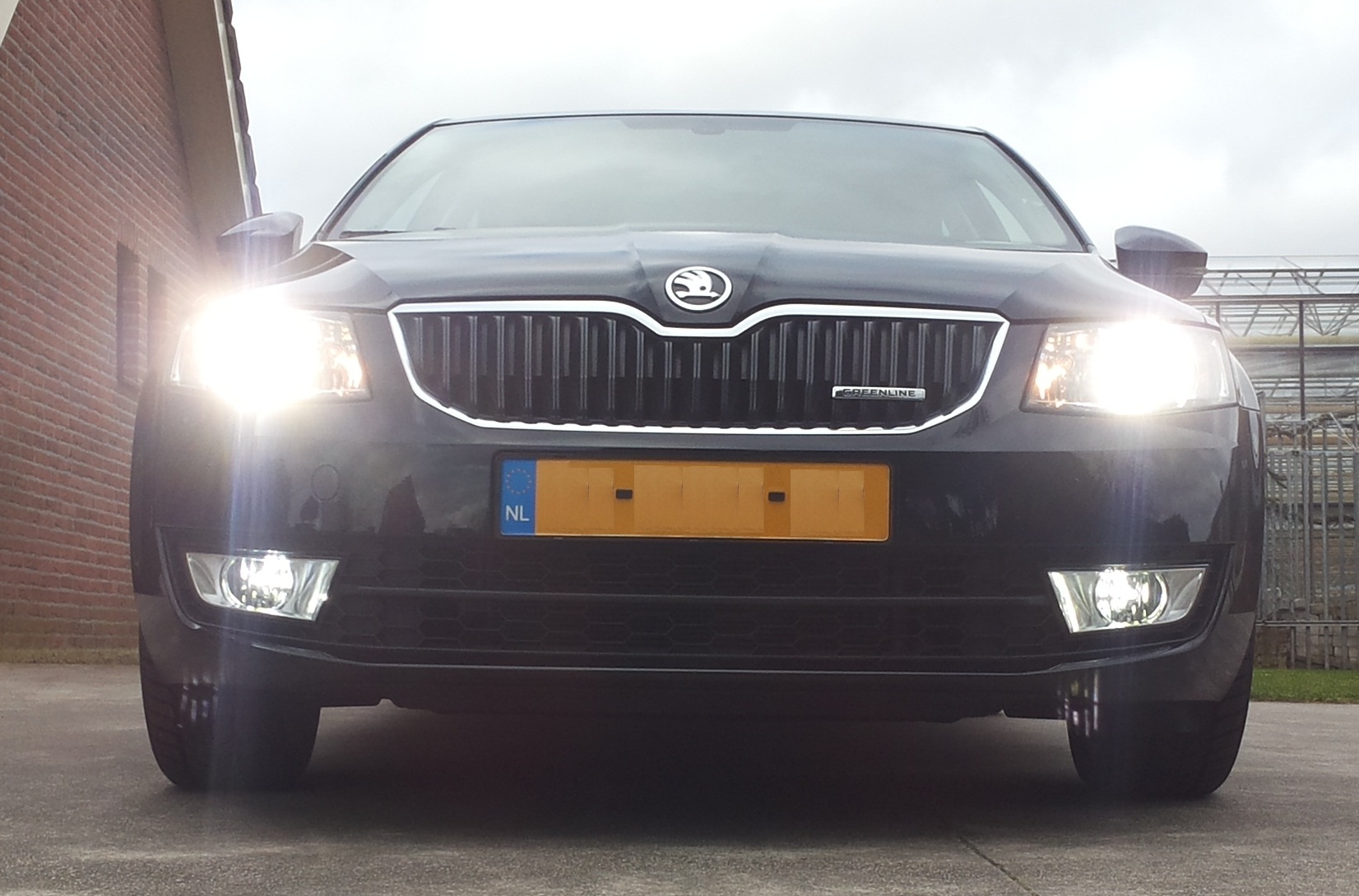

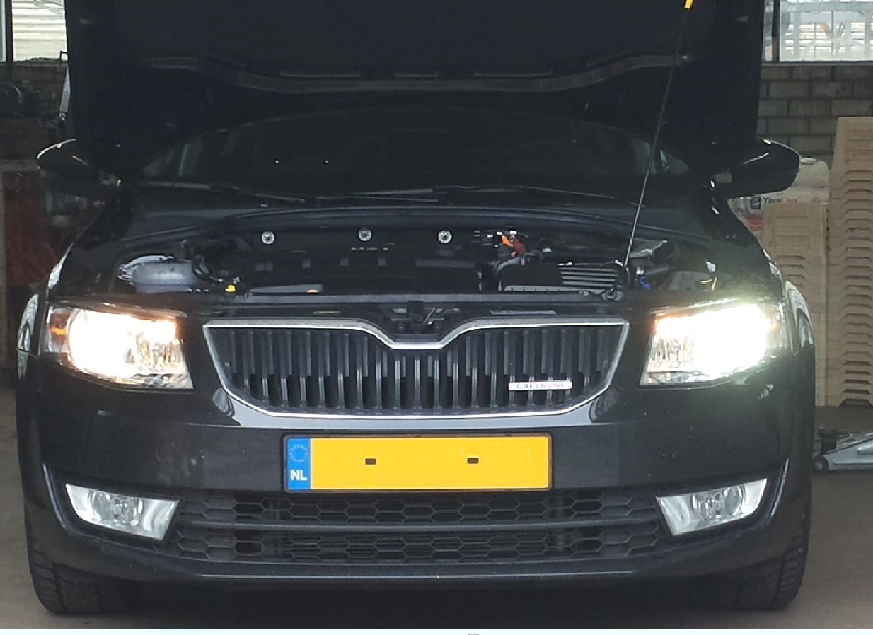

Onderstaand een aantal foto's met de LED's in de mistlampen, tevens heb ik de H7 6000k xenon lampen in de koplampen (zie 10 posts terug in dit topic) vervangen door 5000k xenon lampen die ik ook nog had liggen. 5000k of beter nog 4300k geeft toch een mooiere uitstraling dan de iets blauwere 6000k.
de 6000k waren R-lampen speciaal geschikt voor reflectoren, echter geven de normale xenonlampen een mooier lichtbeeld.
deze 16W LED lampen geven wel minder licht dan de standaard halogeen maar de kleur is veel mooier.
