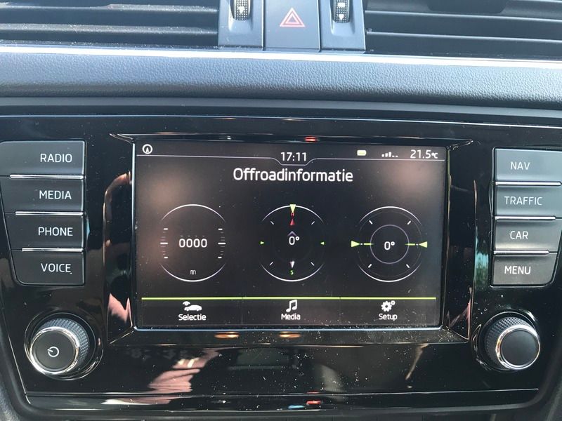

Ik heb hem hier nog niet voorbij zien komen, maar zijn er al anderen die het 'Offroadinformatie' menu hebben geactiveerd op hun OIII?
Ik begreep dat dit alleen kan bij de OIII met MIB II systeem..
sandurtjuh
Ik heb ook een aantal maanden geleden het Offroad-menu geactiveerd, maar ik gebruik het nooit aangezien je er niks mee kan. Had liever het Performance-menu gehad, maar dat gaat helaas niet.
