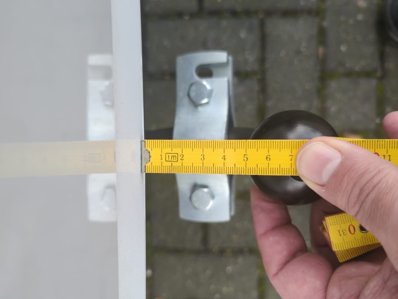

Op onze Octavia III FL uit 2020/ook een trekhaak laten monteren door de Wealer dealer in Zuid Limburg.
Zie bijgevoegde foto's. Naar mijn idee is dit nogal krap om een caravan (Hobby 495 a 1350Kg) aan te hangen.
De informatie over dit forum aan de dealer doorgegeven. Momenteel in afwachting op hun reactie. IMG-20241218-WA0001.jpg
