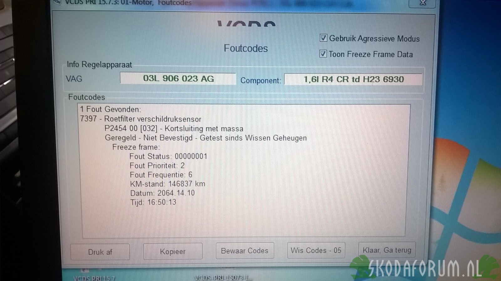

Pff... het heeft even wat tijd gekost vanmorgen, maar het lijkt erop dat het probleem is opgelost:
full
Na het bezoek aan JD meteen doorgereden naar mn (toch maar weer) vaste garage en deze afbeelding laten zien.. meteen rondje laten bellen waar ze de sensor op voorraad hadden liggen en vervolgens ook maar zelf opgehaald en weer terug naar garage om te plaatsen + de foutmelding wissen met VCDS.... dit is het kreng (roetfilter verschildruksensor) dat defect was:
full
Gelukkig zat ie helemaal boven aan het blok naast het koelwaterreservoir, was dus vrij makkelijk vervangen...

Toevallig, heb deze vorige week ook vervangen, had wel een andere foutmelding.
Vervangen, kalibreren en gaan maar weer, heeft bij mij 1x het noodprogramma aangeroepen...
Klein plastic duur onderdeeltje :cry:

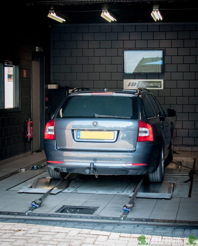

Eindelijk vorige week met de Octavia op de rollenbank geweest tijdens de forum meeting bij JD....
resultaat 149,8 pk en 326,3 nm... gelukkig een vrij normale vermogenskromme:

komt geregeld voor dat deze defect is.
full
full
Nieuw op mijn wenslijst: een VCDS kabel:mad:
