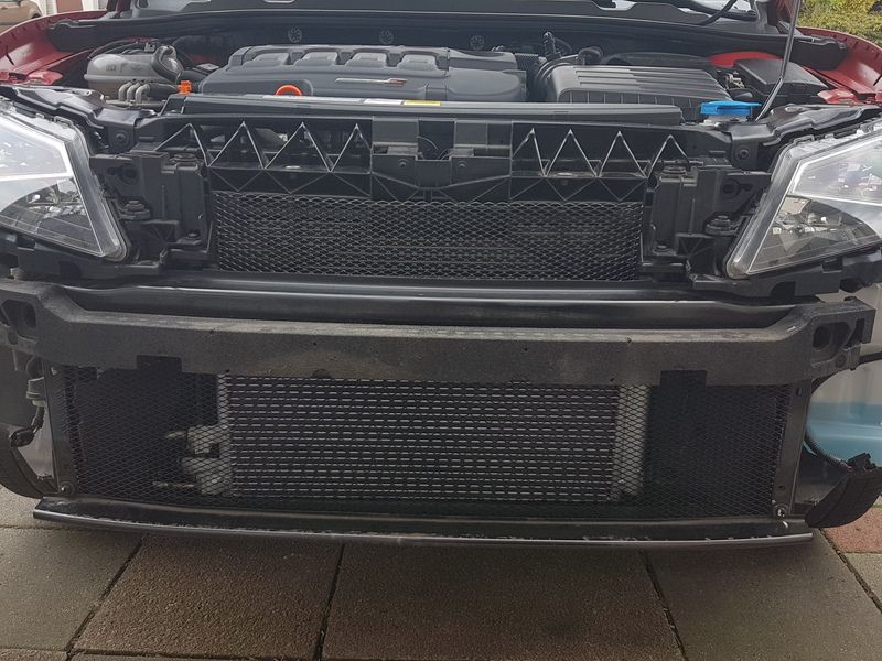

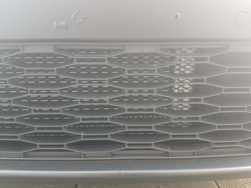

Jee13
Bij mij was de condensor van de FR ook gesneuveld
Gelijk maar goed aangepakt
Mooie klus Jeroen. Het extra gaas, is dat kunststof of metaal (kan het op foto niet goed beoordelen, of ik afgeknipt wit kunststof (door vervorming wit) zie, of zwart gelak metaalgaas.
Condensor gesneuveld door steenslag, ondanks de relatief fijne honingraat, of door iets anders?
Jee13
Hoi Gert
Mijn condensor was gesneuveld door steenslag
Ik heb deze zelf vervangen en doordat ik alles los had kon ik er goed bij om een OEM+ oplossing uit te voeren
Het rooster dat ik gebruikt heb is van metaal met kleine diameter. Simpel rooster van merk Autostyle. De FR grill heeft van zichzelf forse gaten, mijn RS had ook forse openingen.
Het ging mij metname om het laagste deel, maar had voldoende rooster om ook achter de bovenste grill te verwerken

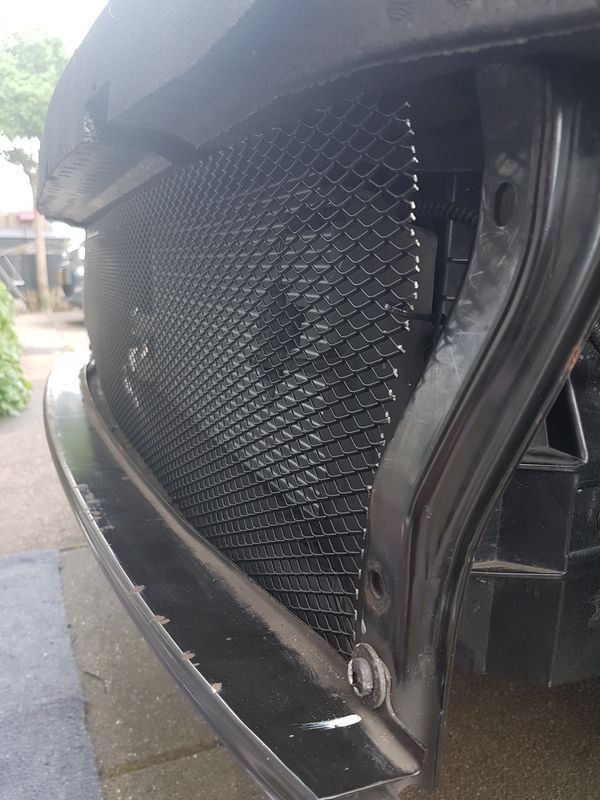

Lizden
0CA1B45A-DA51-4FE4-85C9-FB7187B65D5F.jpeg 3CB89A61-8C5B-4D6D-B98B-3A6C465D5106.jpeg 210C5391-4E08-46A4-A516-93B7946D3A78.jpeg
Vorig jaar gehele airco systeem moeten vernieuwen, condensor, pomp echt alles! En dat is duur dus voor de zekerheid een stuk race gaas ter bescherming achter de grill.
Heb een stuk genomen van 100 cm bij 33 cm. Hier heb ik 2 stukken van gemaakt van 48 bij 33 cm.
Deze naast elkaar gezet onder vast aan middelstijl boven in de hoeken vast aan de carrosserie. Wat tyrips om ze bij elkaar te houden en klaar. Zit mooi halfrond voor de condensor
