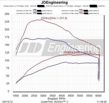

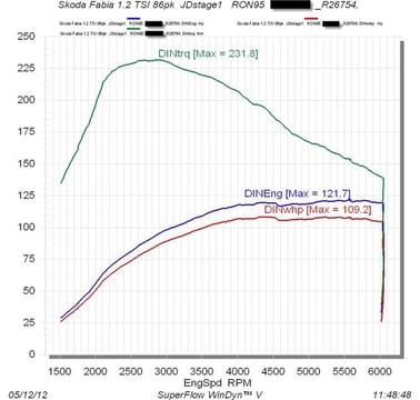

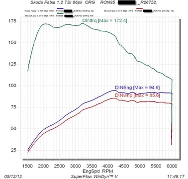

En het is zover: hij is getuned! Afgelopen zaterdag bij JD geweest en na eerdere ervaringen bij o.a. Tunex en ABT, kan ik wel de conclusie trekken dat JD een professionele tent is. Het pand, de rollenbank, de mensen en de structuur waarmee ze werken, laten duidelijk zien dat je met een betere partij aan het werken bent. Het belangrijkste is natuurlijk de tuning zelf :). Deze is perfect uitgevoerd en geeft de auto echt een heel ander gevoel. Juist dat waarvoor ik hem bracht (betere acceleratie van 80 of 100 naar 120) is nu precies naar verwachting. PK's zijn van 94,6 (meer dus dan fabrieksopgave van 86) naar 121,7 gegaan. Ik ben dus een blij mens, dankzij JD, maar zeker niet te vergeten ook Noord26. Dank jullie wel allemaal!
Hierbij de bewijslast :)
