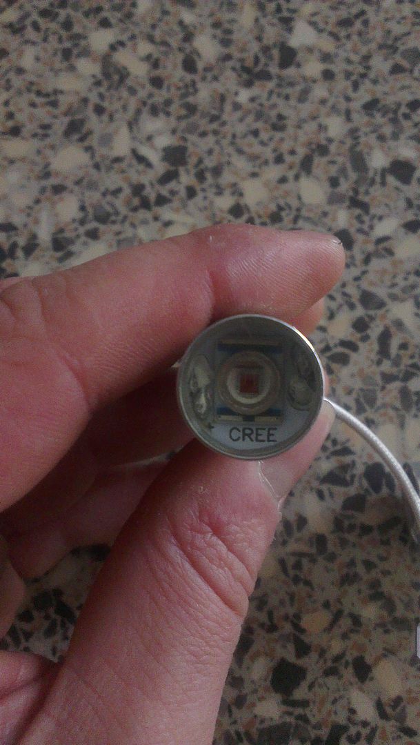

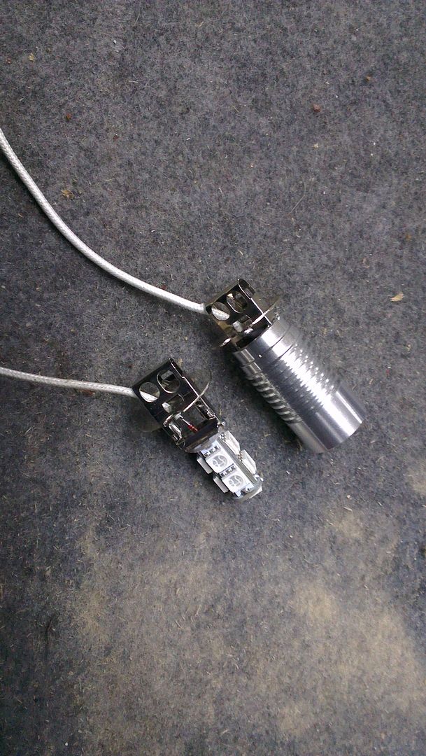

Aangezien ik de leds in me mistlampen veels te zwak vond heb ik CREE leds besteld.
Hier het verschil in leds.
De mistlamp
2 schroefjes en een moertje losmaken
De cree led pas niet te groot dan maken we het passend
Terug bouwen eerst zonder deze
Dat blijkt niet echt een succes verblind aardig
Met kapje terug geplaatst toch beter wel goed te zien verschil tussen de CREE led en de gewone led.

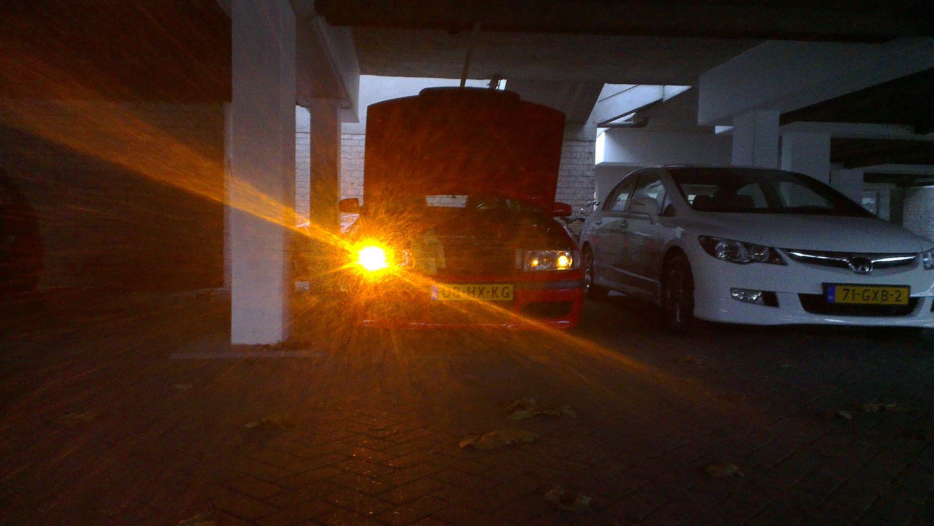

waarom geelkleurige mistlampen? vind icm xenon niet zo mooi persoonlijk
maar aan je handigheid twijfel ik alvast niet :thumbsup:
Kippie-style
Ze zijn oficieel oranje, ipv met us modules te rijden dan zo.Heb ze ook alleen maar aan als xenon uit staat dus gecombineerd branden ze zelden. Wil eigenlijk de officiële mistlampen alleen beetje prijzig 209,euro

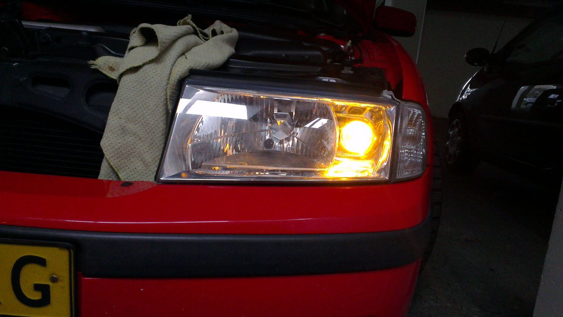

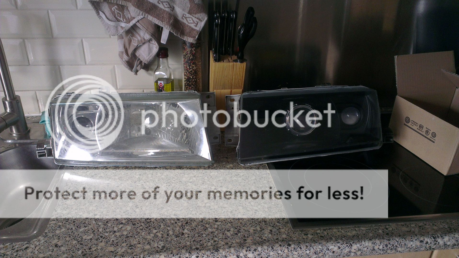

Zo weer een updat.

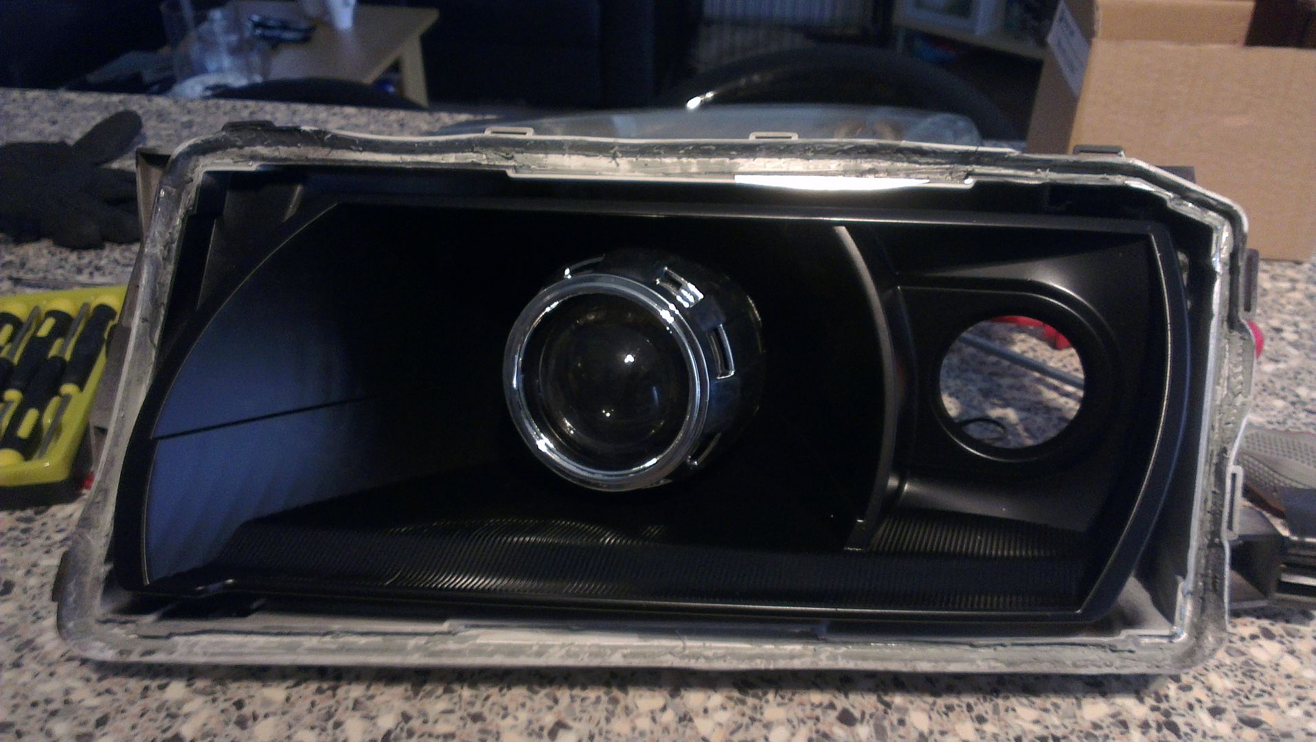

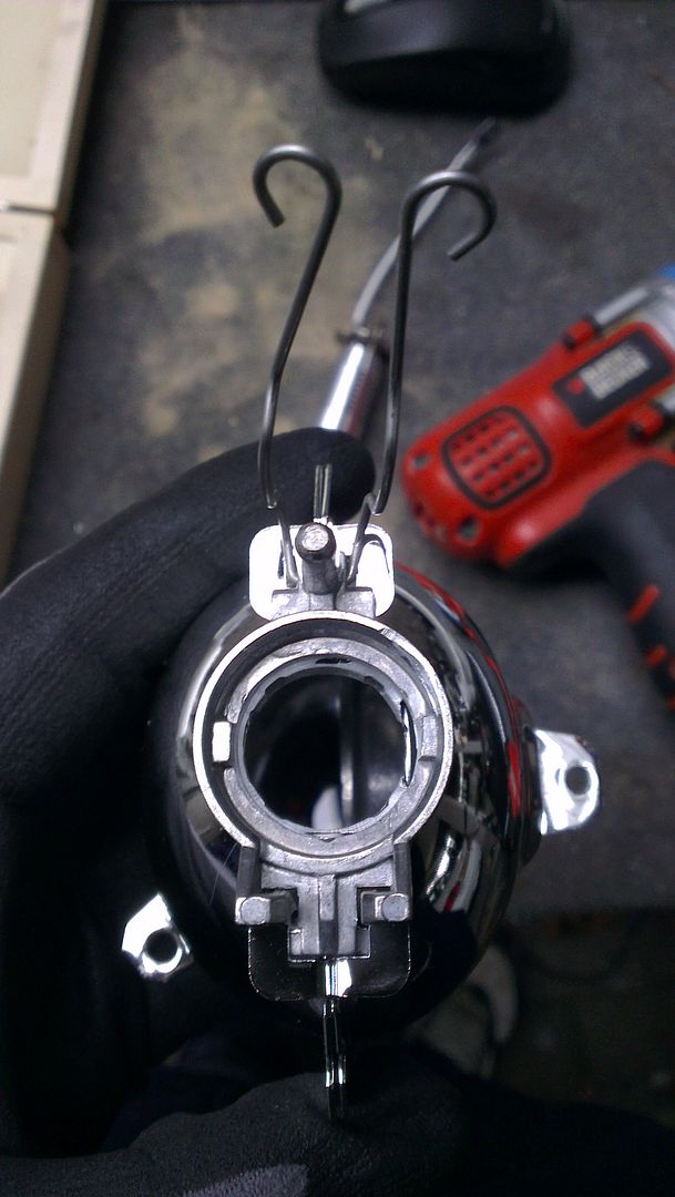

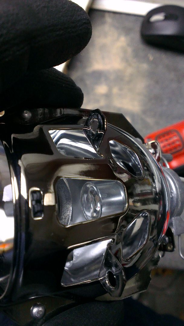

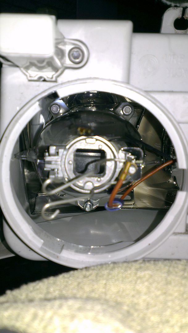

Afgelopen week een projectkoplamp gerogggeld op de sloop hoe deze los te maken voor de projector inbouw.

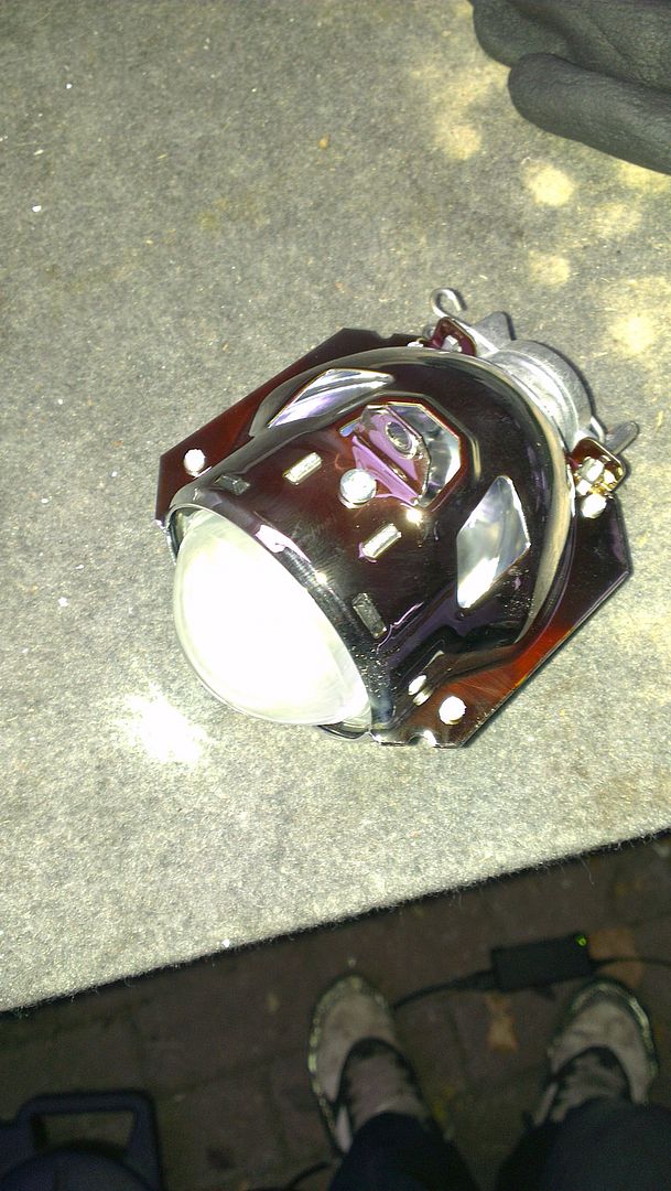

Viel allemaal reuze mee dus meteen een setje mini projectors besteld.

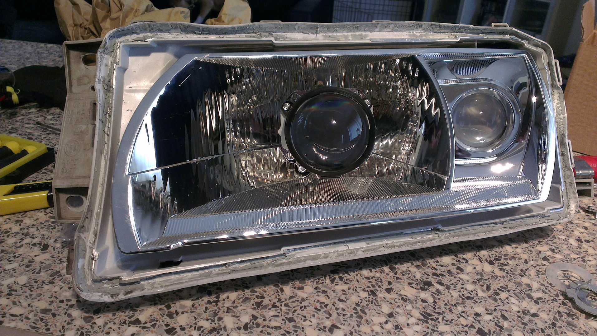

Vandaag dan begonnen met de ombouw.
Testfit in de open koplamp

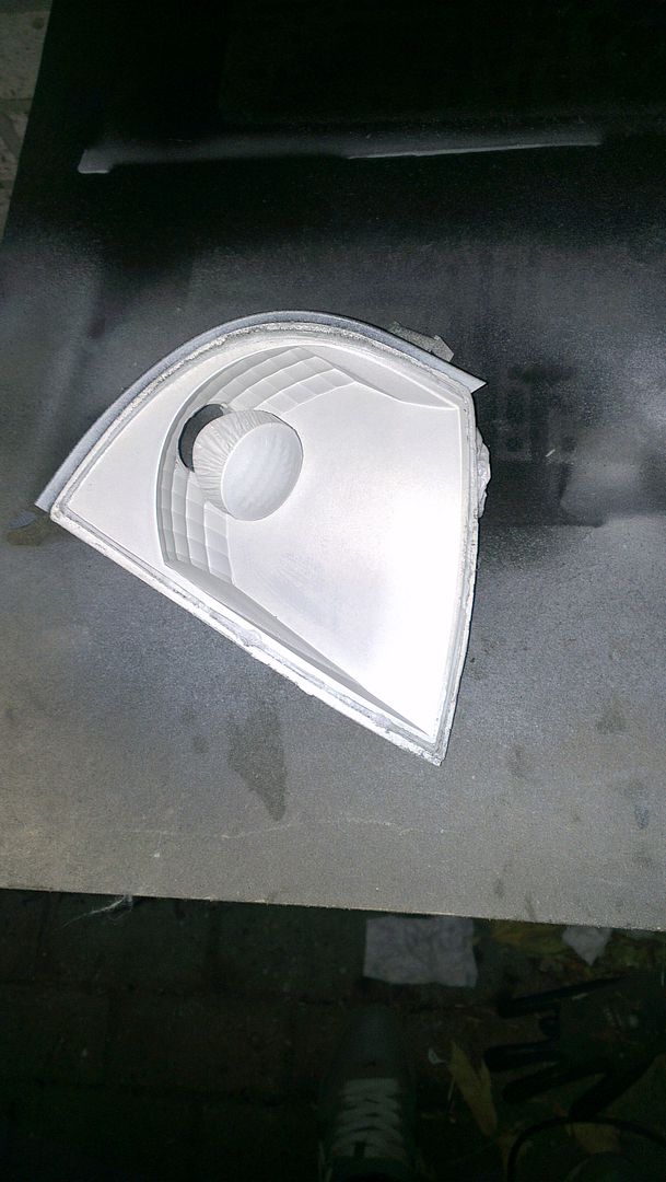

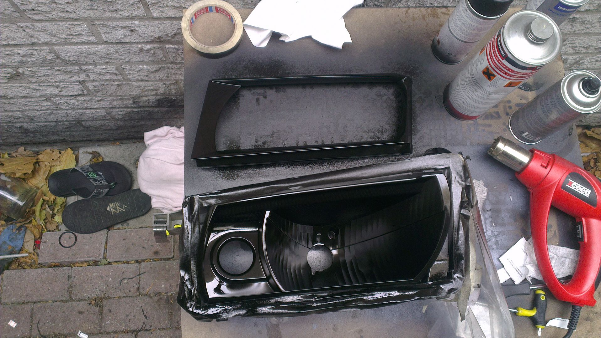

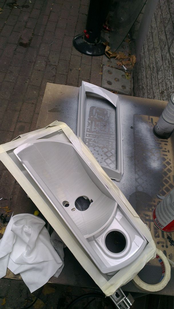

Eerst binnen kant zwart maken
Koplamp weer opbouwen
Old vs New

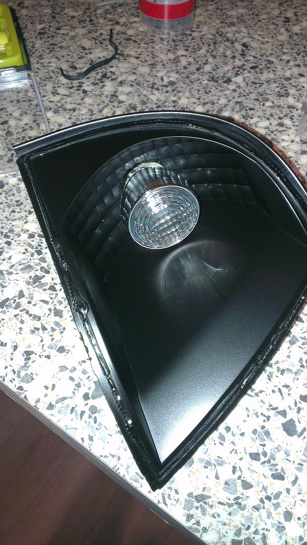

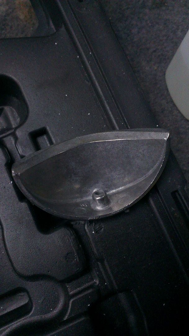

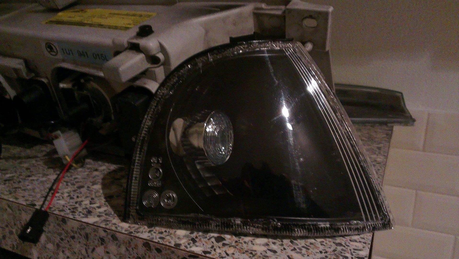

Toen knipperlicht ook maar open gemeubeld
Morgen de andere koplamp en dan monteren ;)

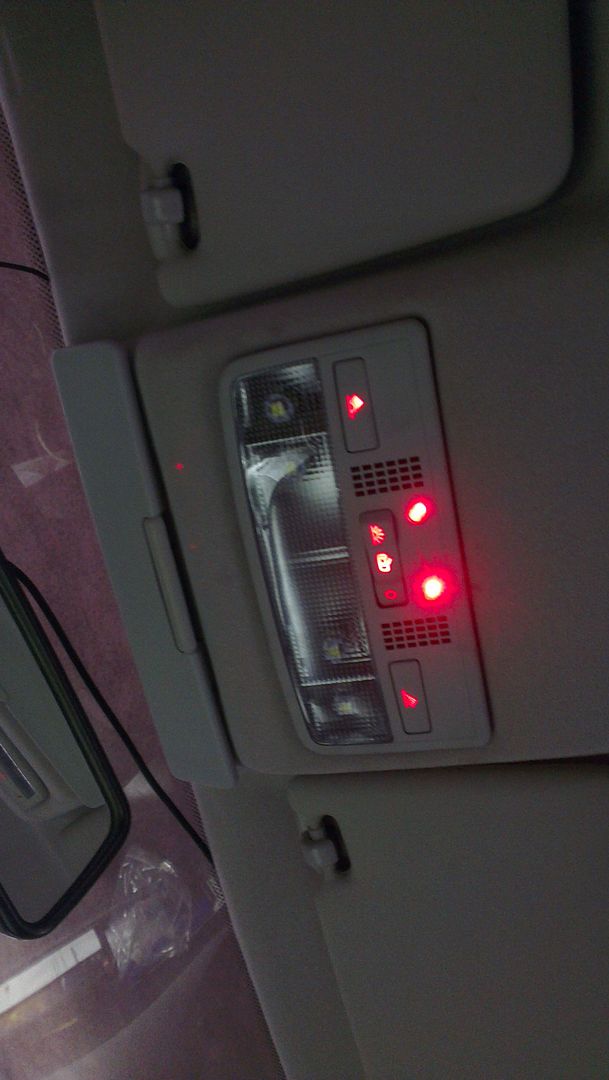

Ook meteen de W8 verlichting gemonteerd
Gr wesley
Jee13
Nice
Die rode leds kan je ook ombouwen naar groen, dan matcht dat beter met rest van dashboardverlichting
Kippie-style
Nice
Jah zit nog over te denken om dat te doen maar het moest er natuurlijk in hahaha.piel klusje is voor de koude dagen van me vakantie straks :-)
Jee13
Die 2 middelste zijn 3 mm leds en zijn heel makkelijk te vervangen iig
