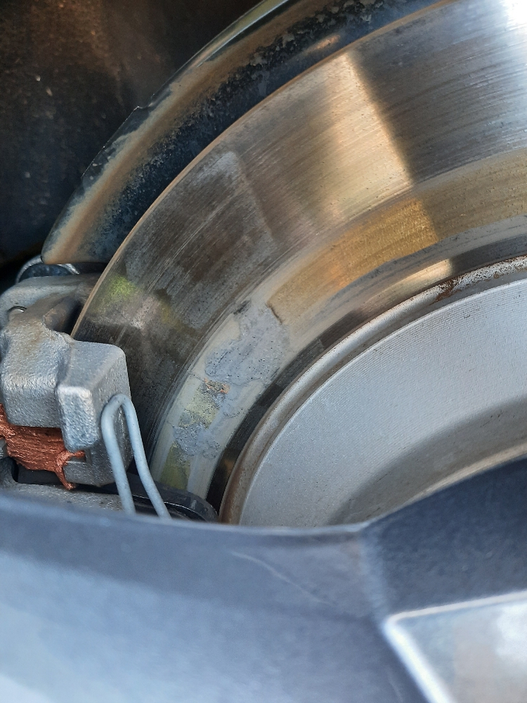

Ik ben bang dat ik ook terug kan naar de dealer voor een set nieuwe blokken. Reed net weg nadat auto week stilgestaan had. Zaten de blokken redelijk vast zoals wel vaker, maar vervolgens bij iedere ronde v het wiel een schraap geluid en hij remmen nog erger. Keek ik net op de schijf zit er een heel stuk remblok op de schijf.....
Er is een batch slechte blokken in omloop van rond mijn bouwweek.
