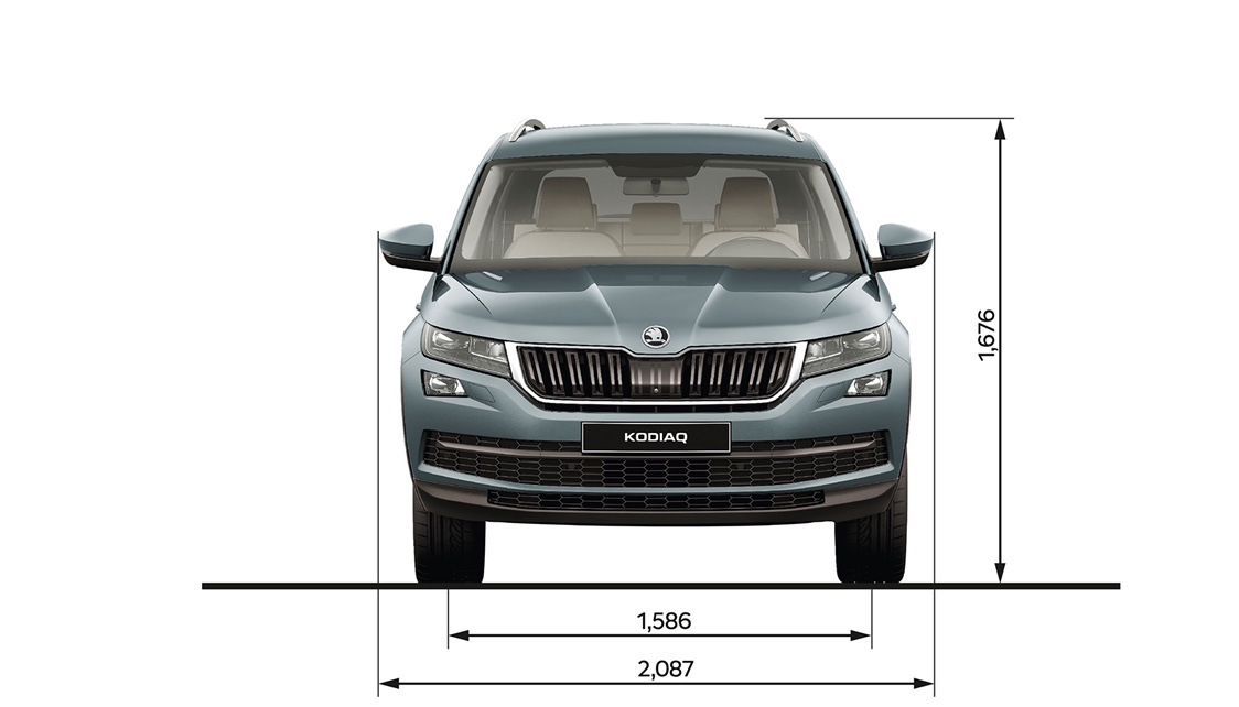

@Corné de Kluijver Die 2,40m is niet maatgevend voor wel of geen extra spiegels nodig, over die wielen kijk je wel heen.
De formele eis is in jouw geval dat de afstand tussen de binnenranden van de buitenspiegels tenminste 1,80m is, oftewel de breedte van de opbouw als je daar niet overheen kunt kijken.
Dat snap ik, maar die spiegels steken nog wel zo ver uit dat je op een meter of 50, 60 achter je wel je eigen rijbaan kunt overzien (dat is zelfs een minimum inrichtingseis, als ik me goed herinner uit een incidentonderzoek van een jaar of 30 geleden waarbij de vereiste zichtvelden van diverse spiegels aan de orde kwamen). En die afstand zal op zichzelf ook geen toeval zijn, want dat komt aardig overeen met de minimum 2 seconden remafstand bij 80 km/u.dat zijn we als vrachtwagenbestuurders wel een beetje gewend
