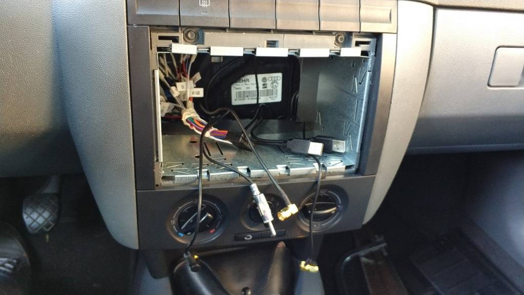

Ik merkte dat de radio een slecht geheugen heeft (radiozender en tijd klopte niet meer, maar de Navi instellingen waren nog wel correct), maar dat zal ik later onderzoeken. Tevens zal ik de radio nog aan de "handrem" koppelen.

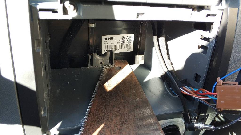

Nu eerst even zagen...

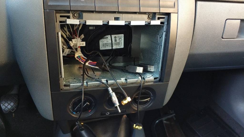

En wat is dat schilders tape allemaal om die draden heen ?
Hebben we geen krimpkous of echte tape meer ???
Ik ben benieuwd of het goedkomt met de huidige aansluitingen. In de software kan ik zeer waarschijnlijk wel wat dingen aanpassen.
Krimpkousen, daar heb ik nooit mee gewerkt. Die dingen moet je toch verwarmen/aansteken ?
Normaal gesproken gebruik ik die zwarte tape van katoen ofzo. Helaas heb ik die niet meer en schilderstape werkt wel goed om dingen op z'n plaats te houden. Het verdiend echter geen schoonheidsprijs hoor :)

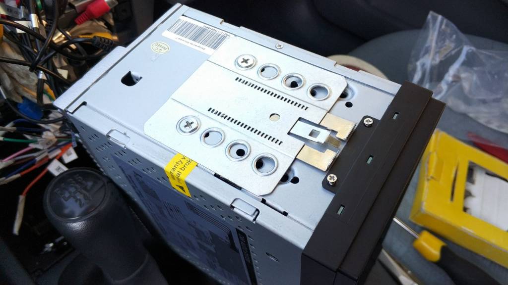

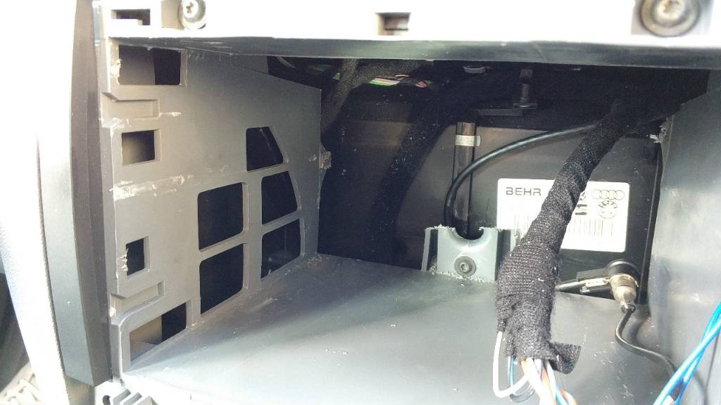

Iets zit nog niet lekker bij de ophanging van de radio en het frame. Ik moet even bedenken hoe ik het ga oplossen. De radio past nu goed, maar met de huidige setting, zal de radio te ver uitsteken. Het frontje kan ik niet verwijderen, want dan zit ik direct binnenin de radio. De ophang beugels mogen ook niet op het radioframe worden aangebracht, want dan steekt het geheel te ver uit.

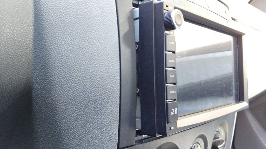

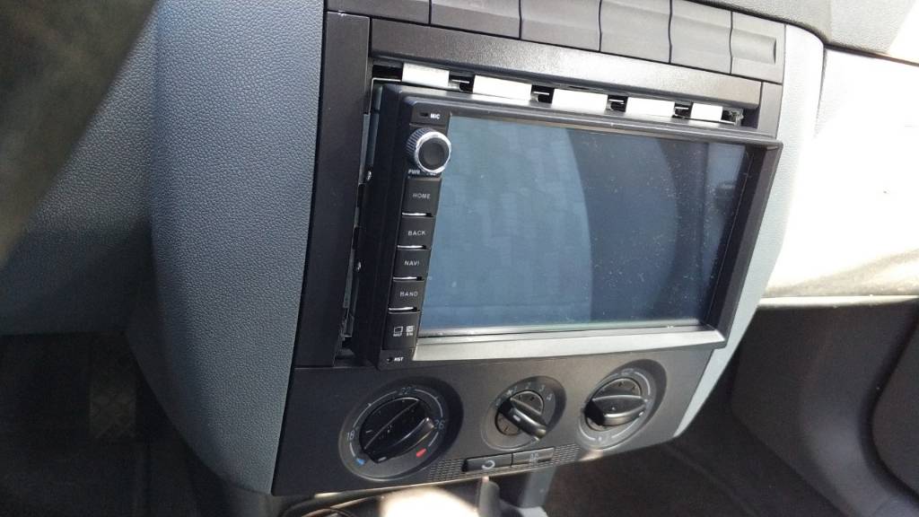

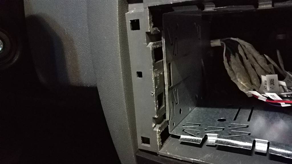

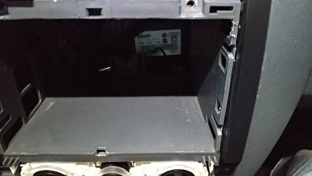

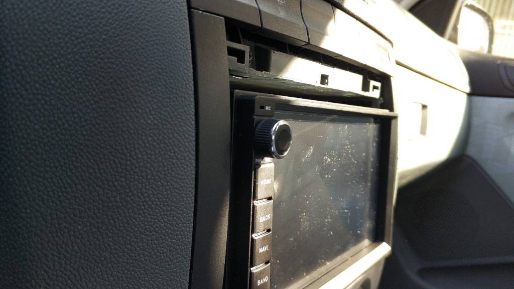

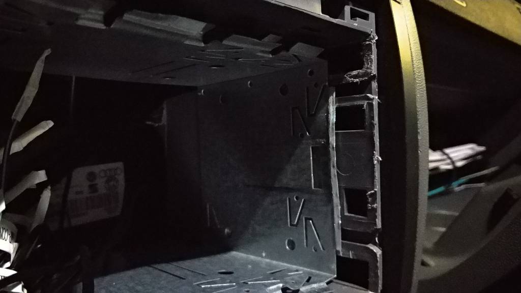

Het gaat goed, maar met het huidige universeel inbouwframe ben ik niet tevreden over het huidige resultaat.
Ik heb eigenlijk een inbouw frame nodig waarbij de radio dieper in de console zit. Momenteel steekt de radio te ver uit en kan de universele front de ruimte niet opvullen. Dat komt doordat de radio net wat dikker is dan het frontje. Deze post niet om de radio hen, er zou ongeveer 3mm van alle kanten ankeren zodat het over de radio geschoven kan worden. Ik zal het waarschijnlijk moeten opvullen met een zwart opvulmateriaal.

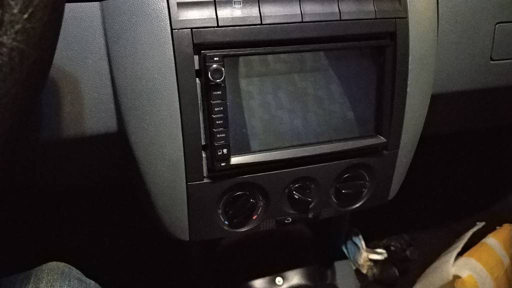

Hier een foto zoals het eruit ziet zonder inbouwframe (maar daardoor zit de radio niet vast).

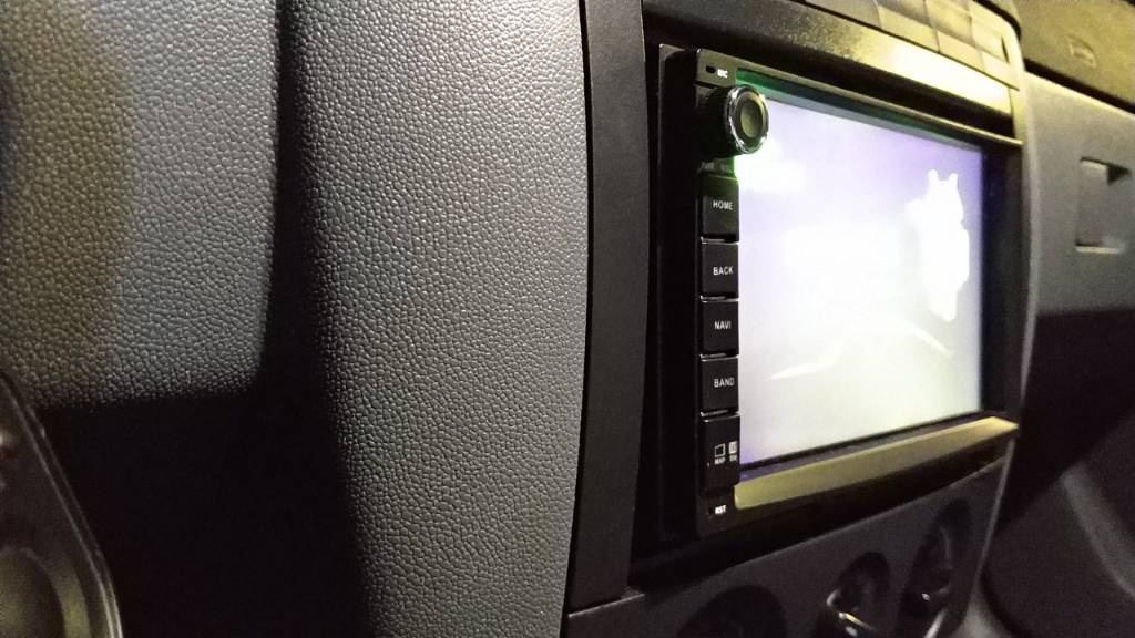

Tevens foto's zoals het er nu uitziet, maar waarbij ik morgen op zoek ga naar opvulmateriaal.

Kan je de voorste haakjes van het frame niet rechtbuigen waardoor je het frame en radio dieper in de uitsparing kan bevestigen?
Of de haakjes helemaal verwijderen, mochten ze dan het frontje in de weg zitten.
Kiswum
Ik weet niet precies hoe je het bedoelt, maar als je wilt dat ik alle uitstekende randen vlak maak, het frame naar binnen duw en de zijkanten vastmaken in het dashboard, dan lijkt het mij een prima oplossing.
Ter verduidelijking is dit wat ik heb qua ruimte:

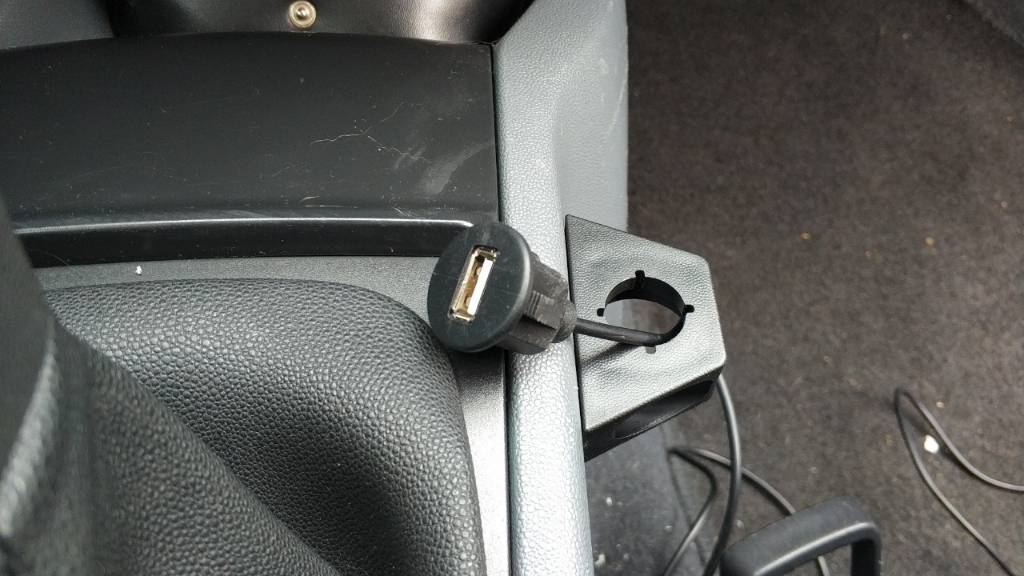

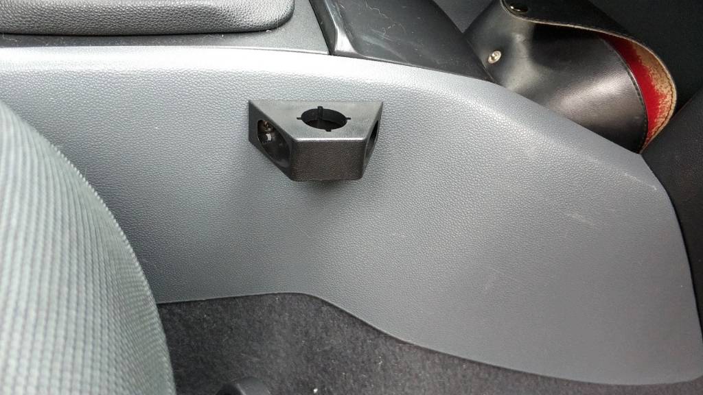

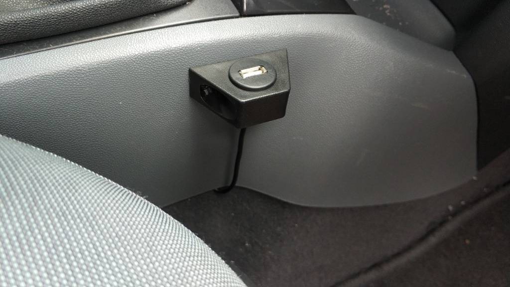

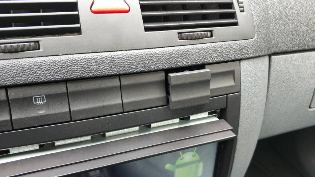

Ondertussen heb ik snel en USB ingang gemonteerd. Ik wilde het eigenlijk in een leeg houdertje in het dashboard plaatsen (tussen de radio en waarschuwinglichten-knop) maar dat zou er waarschijnlijk voor zorgen dat je nauwelijks druk zou kunnen zetten op de usb poort. Doordat het houdertje dan te dun is aan de zijkanten.
:thumbsup:
Yep, dat bedoel ik.
En dat moet lukken zo te zien op de foto's.

Zo Kiswum dat ziet er goed uit .
Je hebt wel gelijk wat dat opvullen betreft dat moet gebeuren dan ziet het er allemaal gelikt en strak uit.
Ben je ook tevreden met het geluid wat deze Ownice produceert ?

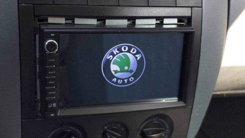

Het is gelukt, ik moet het nog wel even opvullen met een op maat gemaakt frame :)

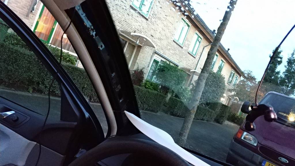

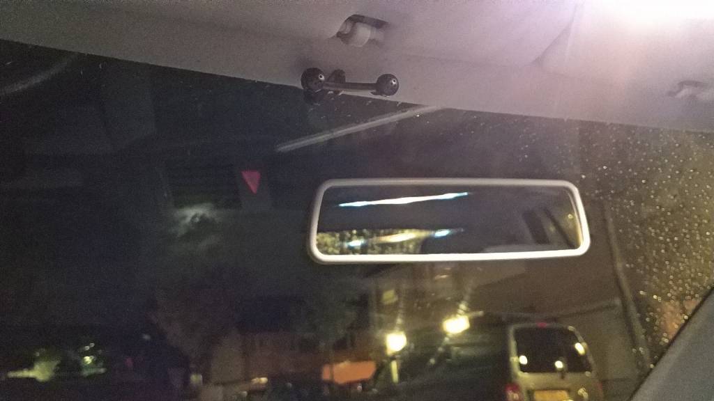

De microfoon is ook alvast geplaatst.
Ik heb hem niet in de A-stijl geplaatst, maar een stuk doorgeschoven, naar de hemel van het dak.
Ja frame er rond en dan ziet het er heel goed uit.
Netjes hoor!
