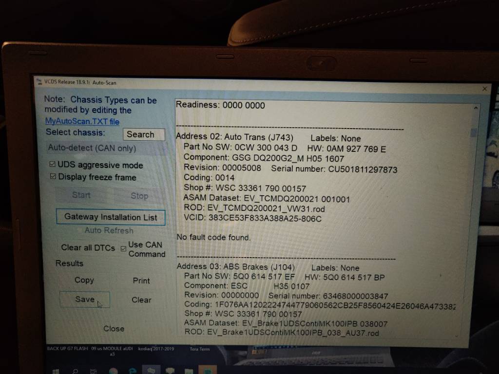

Nu hopen dat meer Karoq rijders met DSG effe een scan willen posten van hun bak of met VCDS of OBDeleven of noem het maar op. Interessant:thumbsup: En het kan zeker verklaren dat er nu problemen op kunnen treden in de aandrijflijn want ook ik kan me voorstellen dat er wellicht eea nog geoptimaliseerd moet worden dan
Zojuist scan gezien dat een net geleverde Karoq 1.5TSI met DSG. Toch echt een DQ200. Vraag me af of OBDEleven wel juiste labelfiles gebruikt:pieker:

Kunnen jullie hier een lijstje posten met je motor sw nummer en versie. Graag ook van de bak. Dan kan ik even kijken of hier al wat voor is.

Kan er misschien een Karoq eigenaar checken welke DSG hij/zij i.c.m. met de 1.5TSI heeft > Dit kan bijvoorbeeld met een OBDeleven dongle.

Dan een oproep aan de Karoq / Kodiaq rijders die problemen ervaren. Graag een scan stukje van het motorgedeelte (als je ook van de bak hebt dan graag die ook).

Mijn vcds uitdraai, waar duidelijk te zien is dat ik een dq200 heb. Deze week wordt het weer kouder en zal ik het in de gaten houden.
Ik heb een Karoq 1.5tsi, gemaakt week 51, 2018.
