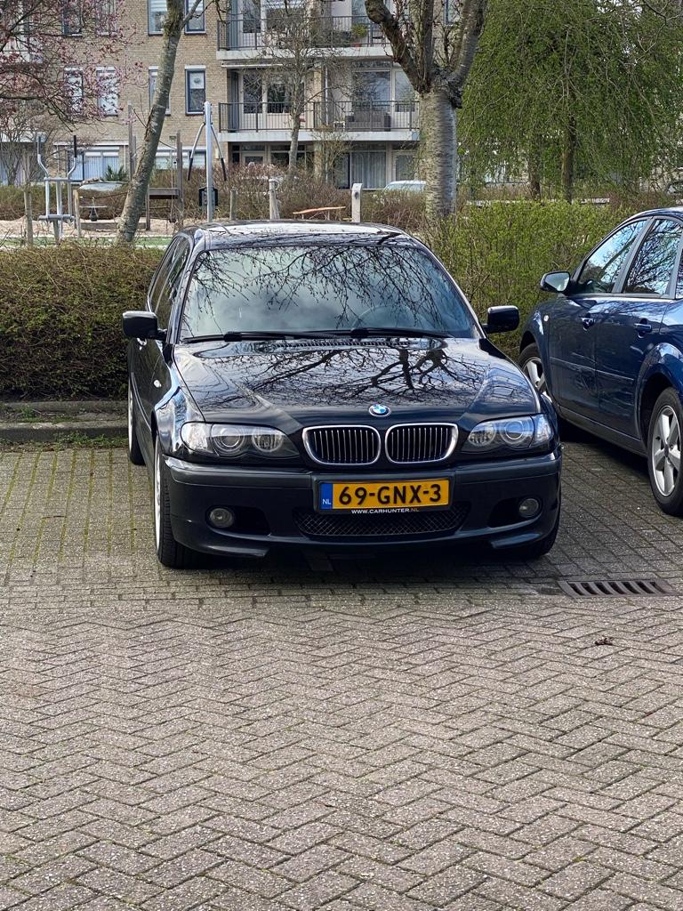

HE IS ALIVE!
Gisteren samen met de monteur in de garage de bak gewisseld. Met een kleine 6 uur waren we klaar en na de foutcodes gewist te hebben een rondje gereden. ZO, dat rijdt een STUK fijner dan de vorige bak! Pas dan kom je erachter dat hij al een geruimte tijd op zijn einde liep..
Maargoed, eindgoed al goed en hij staat weer voor de deur :D
