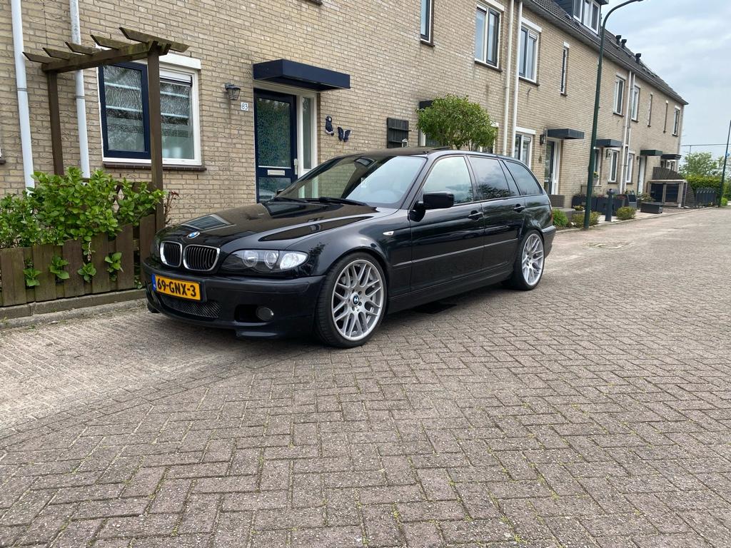

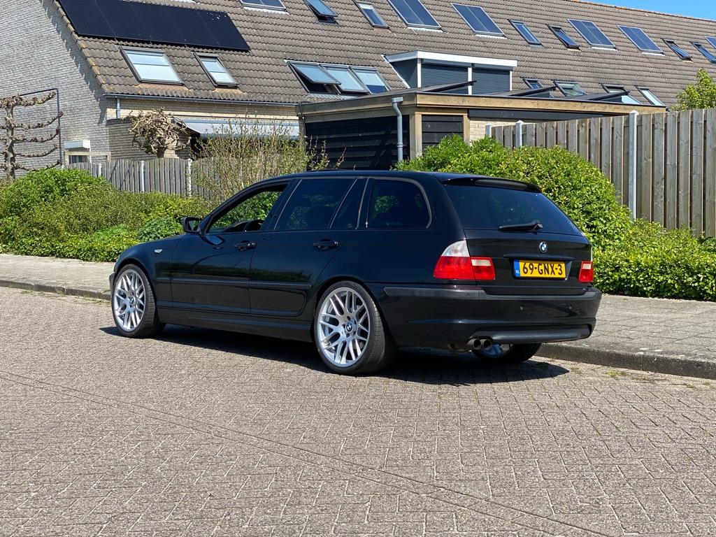

De Bilstein B4 (m-spec) schokdempers en Eibach Sportline veren zitten eronder. Ze moeten nog wel settlen en alles is nieuw maar ik kan nu al zeggen (van de 200meter testrit) dat dit 10000x beter rijdt dan voorheen.
Ik had nog de originele(!) schokdempers voor die 10 jaar oud en 280.000km hebben gereden.
Achteraan zaten goedkope Monroe dempers welke ook echt aan zijn einde waren.
Heel tevreden dus.

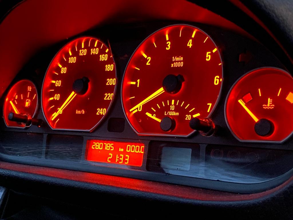

En het dashboard wat verfraaid met "alu" tellerringen.
Dit waren trouwens testwielen. Achteraan hebben ze een te lage et waardoor ik enorm aanloop. Niet erg, de BBS velgen zullen 7mm meer naar binnen staan wat er dus voor zal zorgen dat ze niet aanlopen :)
Banden zijn ook besteld, ik ben voor de Kumho PS91 gegaan.

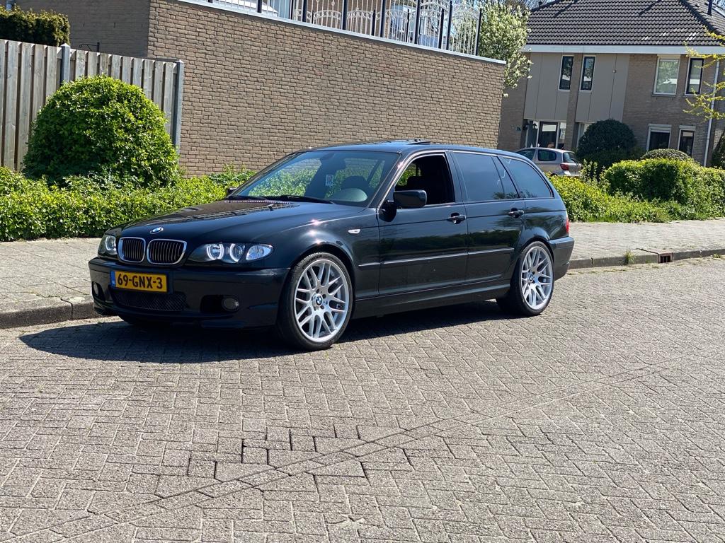

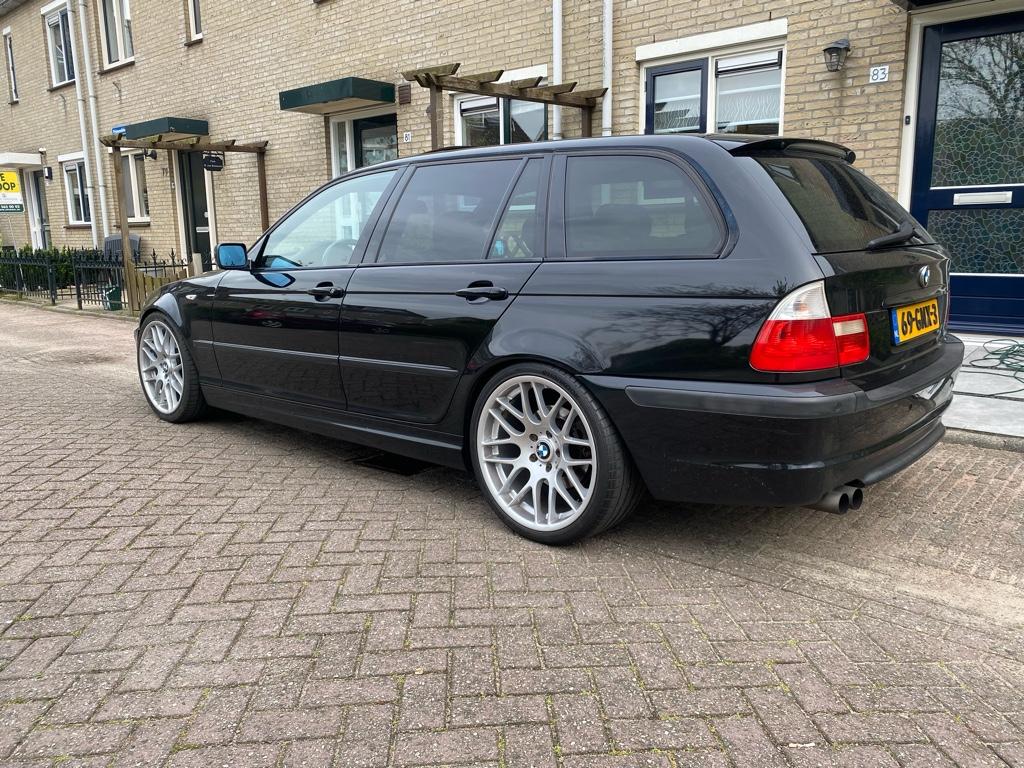

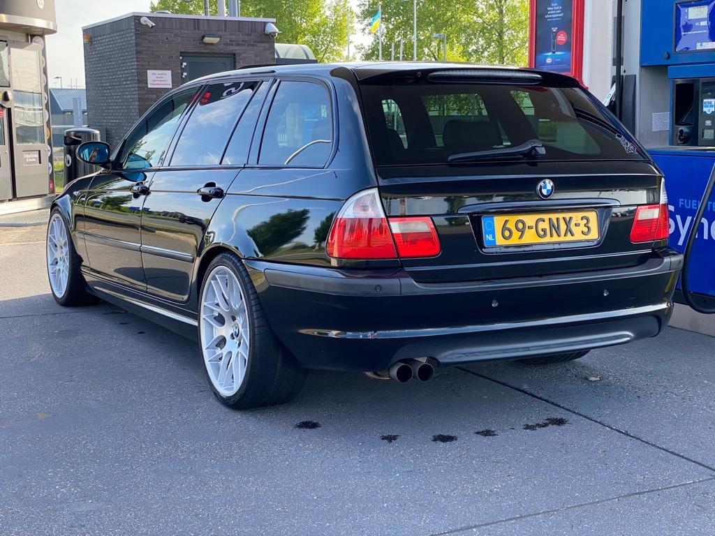

Ik heb de originele m sport achterveren terug geplaatst en toen de 19" weer onder gedaan omdat ik blijkbaar een velg kapot heb gereden van de 18"
Hij staat nu mooi gelijk en hangt niet meer in de bips :)

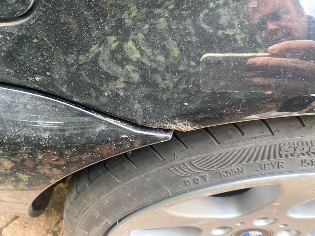

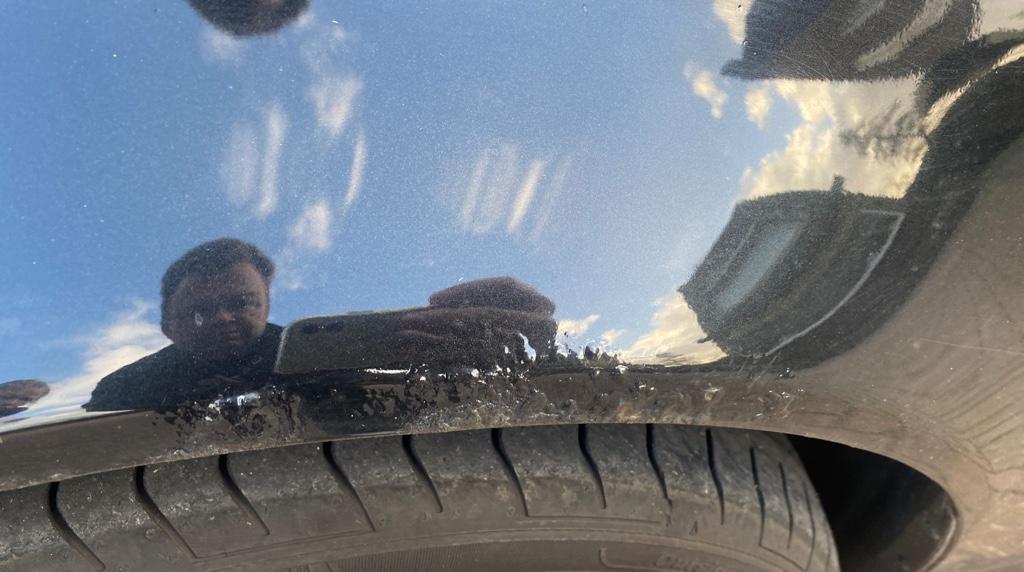

Allereerst het roest probleem. Ik had op mijn ra en lv schermen roest zitten en wilde wel eens een keer zelf proberen om dit op te lossen. Laten doen kan altijd nog denk ik dan.
Lv scherm was heel erg. Ik drukte met mijn vinger erop en die ging er zo doorheen toen had ik een gat ter grootte van een 20 eurocent munt.
Goed. Stoute schoenen aan en stappen gemaakt.
Opgeschuurd met 150, dan gaasje geplaatst, antiroest gespoten, metaalputty gesmeerd, nogmaals opschuren met 150, erna 400 en epoxy primer gespoten. Dan met 600, dubbel controleren of alles goed is en erna nat 800, ontvetten en daarna kleurlak x2, dan blanke lak x3.
Tja, hoe krijg je zo een spotrepair vloeiend over naar de rest van de lak?
Alles na 3/4 dagen alles nat opgeschuurd met 1500 en erna nat 3000.

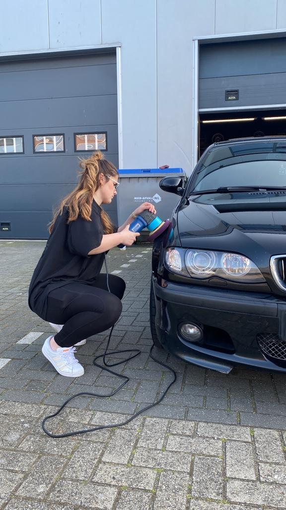

Dan mn oude vertrouwde DAP machine aangeslingers en 2 staps gepolijst :)

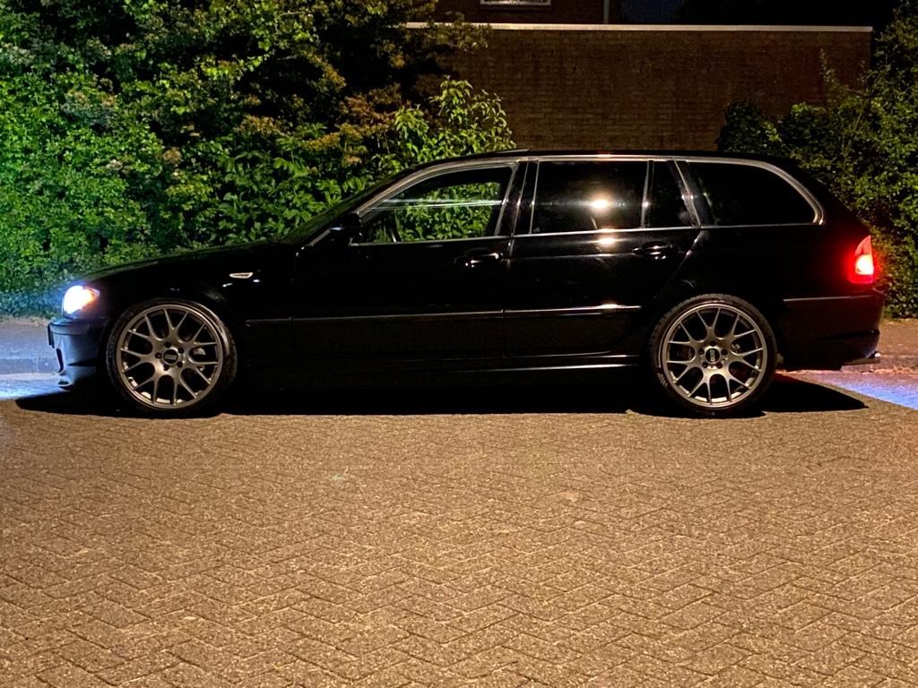

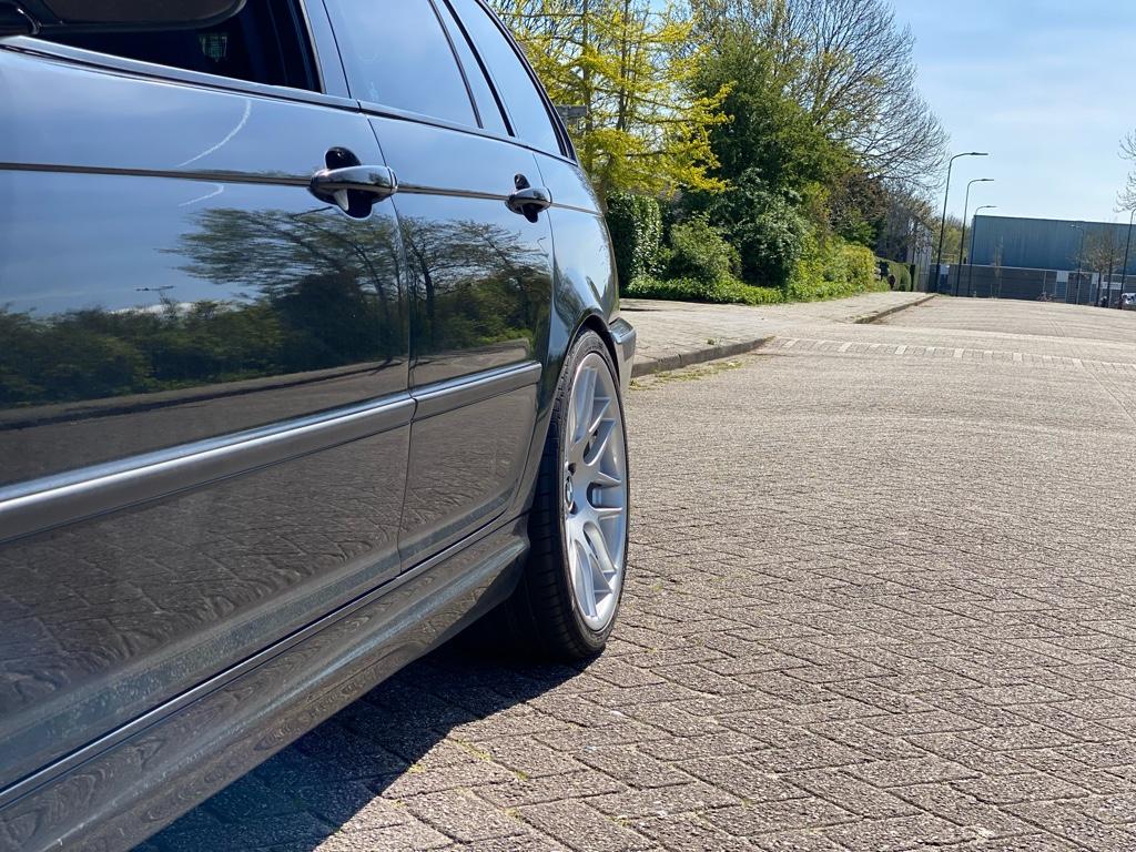

En snel tussendoor bandjes besteld, op de bbs laten monteren en deze ook onder de auto laten zetten :D
Goed, foto's!

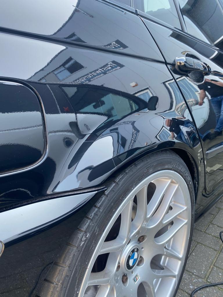

Before van roest (en het was alweer een stuk erger geworden omdat het oude fotos zijn...)
En na:
Mijn verloofde ook aan het werk gezet

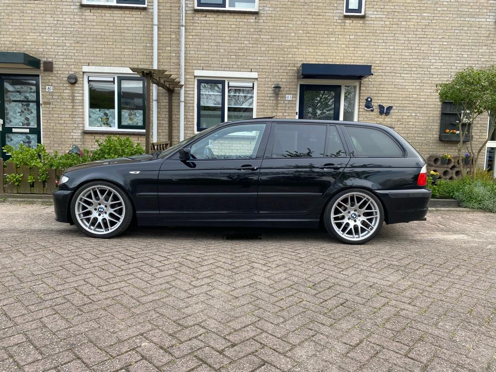

Met de bbsjes :)
Ik vind het mega staan en de schades zijn netjes opgeknapt :) voorscherm was puur testen en deze was al eerder gespoten met kleurverschil dus helaas zie je het op mn lv scherm wel. Maar kan altijd later nog gefixt worden!
Goh wees blij dat je een dame hebt die zo goed kan polijsten !!!
Anders had het er nooit zo netjes uitgezien als nu..... :D

[mention]EdK [/mention] je hebt helemaal gelijk. Met 2x had ze meteen door hoe ze het moest doen
Sterk werk hoor, zo nauw heb ik het niet gedaan omdat er 18 Juni door een vakman toch twee stukken worden uitgeslepen en twee nieuwe stukken worden ingelast, bij mij was het te ver heen om nog met gaasjes en dergelijke te werken:laugh:
