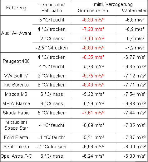

Nog even terugkomend op het thema wel of geen winterbanden bij temperaturen tussen de 0 en 10°C: Zojuist kwam ik deze test van Unfallanalyse Berlin tegen, waar bij precies deze temperaturen diverse remtesten zijn gedaan met zomer- en winterbanden. Dit zijn precies de temperaturen zoals die ook in de NL winter voorkomen.
Dit tabelletje geeft de belangrijkste uitkomsten weer:
Helaas is dit onderzoek al weer uit 2007, en zijn de banden sindsdien verder verbeterd. Echter, dat geldt zowel voor de zomer- als de winterbanden, waardoor de conclusies niet echt zullen wijzigen.
De conclusies die je hieruit kunt trekken zijn:
  • Op droog wegdek wint de zomerband (tot onder het vriespunt), pas bij temperaturen onder de -5°C doet de winterband het beter.
  • Op nat wegdek maakt het tussen de 0 en 7° niet zoveel uit. Soms wint de zomerband en soms de winterband.
  • Op nat wegdek onder 0° (dan zal er dus zout gestrooid zijn) is de winterband beter.
Maar mijn algemene conclusie blijft staan: Rij in een Nederlandse (of noordduitse) winter maar op een goede all-seasonband.

Van die laatste zin zou ik toch graag eens bewijs zien. De bandenindustrie maakt dit op grote schaal mensen wijs, maar komt nooit met fatsoenlijke testresultaten om dat te onderschrijven. De enige die ik tot dusver heb kunnen vinden staat in post nr 283 hierboven en komt overeen met datgene wat ik al een paar jaar dacht, namelijk dat winterbanden pas onder het vriespunt nut hebben.
Helaas is die test ook al weer uit 2007.
