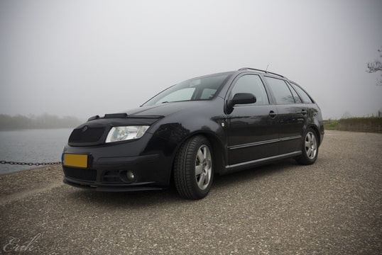

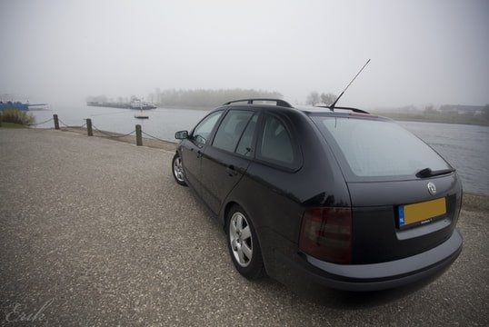

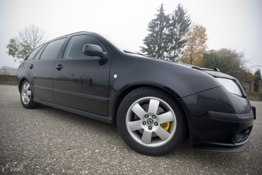

Gisteren ook maar even die comfort modules onder de auto gezet.
Weer lekker veel profiel, dus laat de winter maar komen!

Dat ziet er slick uit, Darkprojectx!
Ook die bra ziet er nog niet eens zo gek uit, zo (jeweetwel, vergeleken met zeer slecht bijgewerkte roestige, witte oude diesel VW Jetta's hier in Amsterdam West met zo'n ding. Vaak met een of ander fout logo er nog op)

Thanks en graag gedaan! Met een beetje boel pijn kwam ik erachter dat ik toch wel erg lang had gewacht met het uitlijnen van mn auto, mijn zomer voorbanden waren aan de binnenkant echt KAAL. Dus voor de zomer weer nieuwe banden kopen.. pff..
Misschien ook wel andere velgen.. hmm hmm.. nog ff een wintertje over denken!
