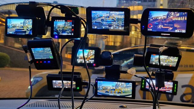

VAG-man
Tip koop een geheugen kaart die speciaal gemaakt is voor dashcams. Deze is beter bestand tegen het veelal overschrijven van bestanden.
Ik kom er nu achter dat de dashcam die ik op gaf de 70mai van het merk Xiaomi is.
Uit ervaring is kan ik zeggen dat dit merk top is. Wordt zelfs door de ANWB benoemd tot voordelige keuze.
Industrial sd kaartjes moet je gebruiken daarvoor.
Hoe zou de anwb de cams testen voor bij ongelukken? :)
