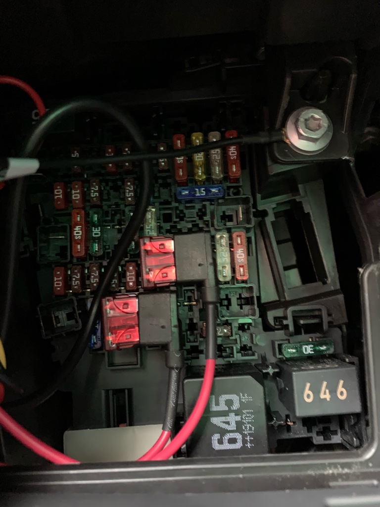

Klopt. Zorg dat je de juiste maat neemt. Het komt er dan ongeveer zo uit te zien:

Iemand een tip welke zekering ik in een Kodiaq het beste kan gebruiken voor geschakelde stroom?
Antwoord gezocht op dit forum, maar nergens gevonden. Welke zekering is het beste? Ik heb geen zin elke keer de stekker uit de sigarettenaansteker te halen. is een rotgezicht ook, dat ding. heb trouwens een Oct3, maar dat zal vwb de zekering niks uitmaken denk ik.
Groet, Alex
anoppe
Ik heb ‘em in 47 zitten, maar dat is voor een Kodiaq. Dat is overigens de zekering voor de ruitenwisser achter, wellicht is die in een O3 ook los gezekerd.

47/ruitenwisser = geschakelde stroom toch? werkt parking mode dan (nog) wel?
Ik heb constante stroom zitten op een andere (ik moet even uitzoeken welke), 47 gebruik ik om de dashcam te laten weten dat hij aan moet. Volgens mij zou deze constructie ook moeten werken voor de parkeermodus, maar ik heb dat nog net geprobeerd.
En nu zie ik het ineens, ze hebben mij de 2-wire hardware kit toegestuurd en niet de 3-wire, op de 3 wire heb je GND-PWR-ACC waarbij PWR - Constant zal zijn en ACC - geschakeld. deze kit maar even terugsturen denk ik.
