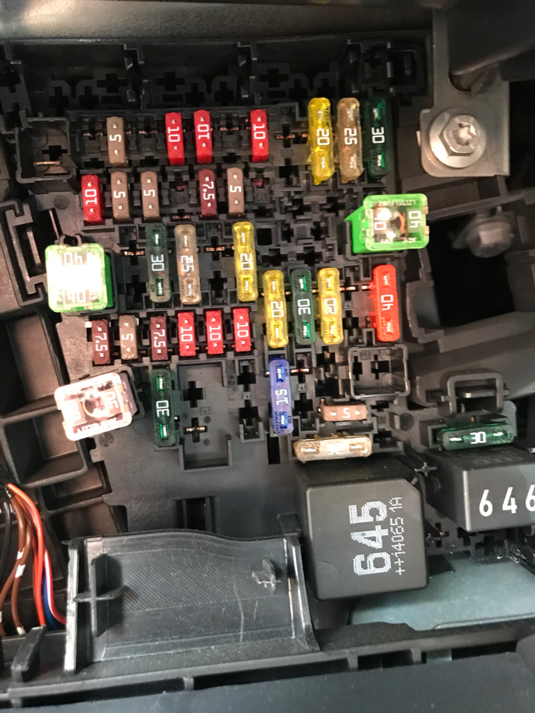

Heren ben nu bezig met installatie. Ben zojuist op het laatste punt aangekomen het aansluiten van de kabels op de zekeringkast. Plaatje van harrieskoda geeft aan waar ze moeten zitten echter zitten daar bij mij al zekeringen in.
Moet ik een andere plaats vinden of de bestaande zekeringen vervangen door de kabels? Ontvang graag zsm antwoord zodat ik vanmiddag nog een testrit kan maken.

Btw mijn Skoda heeft is de xenonversie. Mogelijk dat dat uitmaakt?
Zelf heb ik geen verstand van doormeten dus dat gaat em niet worden helaas.

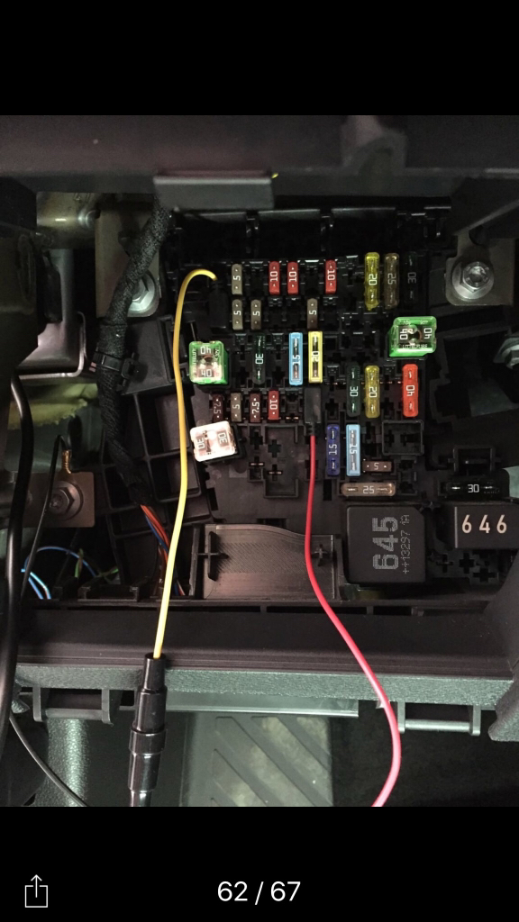

Dan wel S2 maar het principe is hetzelfde - ik heb er een zekering bij gezet voor de dashcam.
Ik zie op jou foto nog diverse zekering plaatsen met een vrije aansluiting: je ziet op de plaatsen waar geen zekering zit, wel 1 pinnetje zitten (waar het voetje van de zekering in gaat, in jou geval het bovenste pinnetje). Dit is niet in alle lege plaatsen, maar een wel een hele aantal.
Je kan deze pinnetjes meten en hopen dat er 1 een geschakelde is. Dan kan je de zekering kast los halen, de achterkant los klikken en een nieuwe connector erin klikken. Je hebt hiervoor wel een bepaalde connector nodig, ik verwacht dat de dealer wel weet welke dit is en deze je ook kan leveren.

Skodadriver87
In de plekken die Harrie Skoda gebruikt zit beiden 10a. De zekeringen in de bijgeleverde dashcam zijn 15a. Kan ik ze er dan uithalen en die van de dashcam inpluggen?
Dat meten gaat mij zelf niet lukken. Ben al druk aan het zoeken op het web of er uitleg is voor de O3. Tot op heden kan ik niets vinden.
