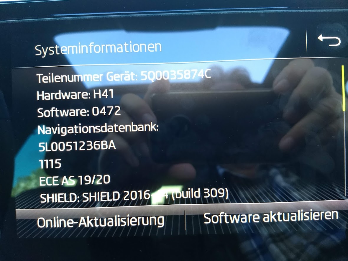

Rainesh heeft meer aan de info uit een afbeelding zoals de onderstaande :
amundsen-version-jpg.157735

Rainesh
Je zit op de laatste versie maar ik weet dat er veel problemen mee zijn. Dus informeer bij de dealer of zij een volledige reset kunnen doen.
