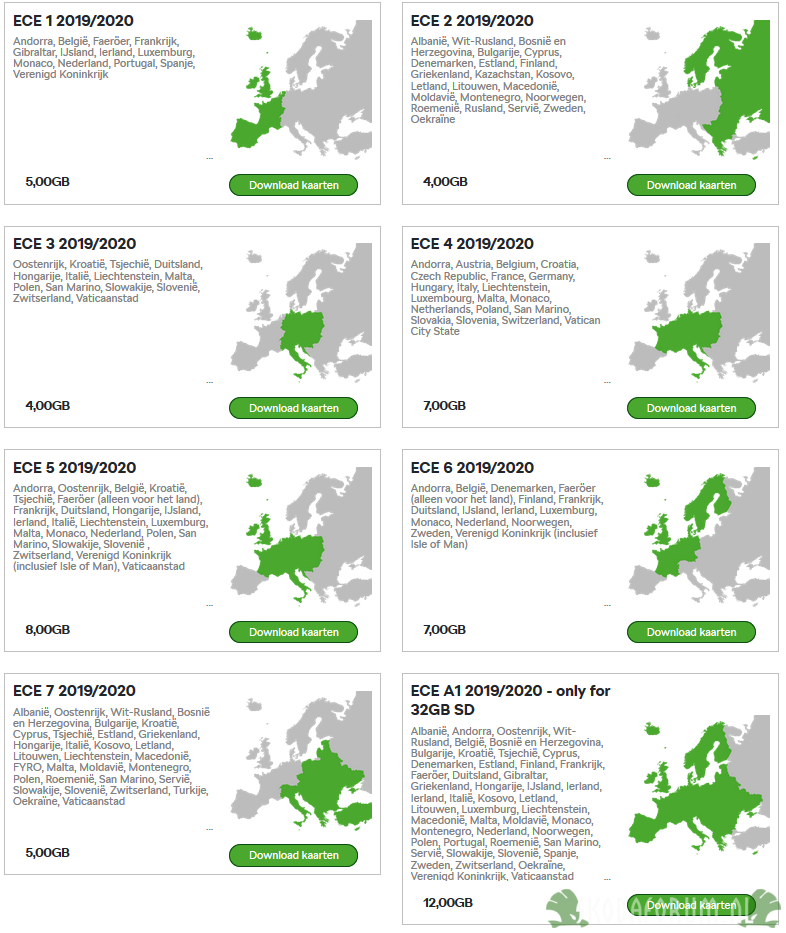

Dus ook maar eens een poging gedaan om de Navi op te waarderen.
SD kaart uit de Navi gehaald. Dit blijkt een 16GB kaart te zijn.
Backup gemaakt op de laptop; 12.5 GB totaal.
Bezoek aan http://updateportal.skoda-auto.com/nl-NL/
VIN ingevuld.
Op mijn laptop kreeg ik ook de keuze uit diverse kaarten.
Gekozen voor "ECE A1 2019/2020 - only for 32GB SD" omdat deze 12GB is en dus op de SD kaart past.
De gedownloade ZIP is ruim 13GB groot, uitgepakt (met 7-zip) bijna 14GB.
De folder met de naam "MAPS" verwijderd van de SD kaart, SD kaart niet geformatteerd.
De uitgepakte folder met de naam "maps" gekopieerd op de SD kaart.
Voor de zekerkheid het .txt bestand er ook maar bij gezet.
SD kaart veilig verwijderd uit de laptop.
Weer terug in de Navi.
Tada!!

of weet er intussen iemand hoe ik mijn amundsen kaart kan vervangen door eentje van 32 gbyte zonder daar woekerprijzen voor neer te leggen?
Op dit moment is het nog steeds zo dat de volledige kaarten waarbij staat dat je een 32Gb SD kaart moet hebben nog gewoon op een 16Gb te installeren zijn en werken....
Maw je hebt nog geen woekerprijzen te betalen als je de tekst van Skoda gewoon negeert
