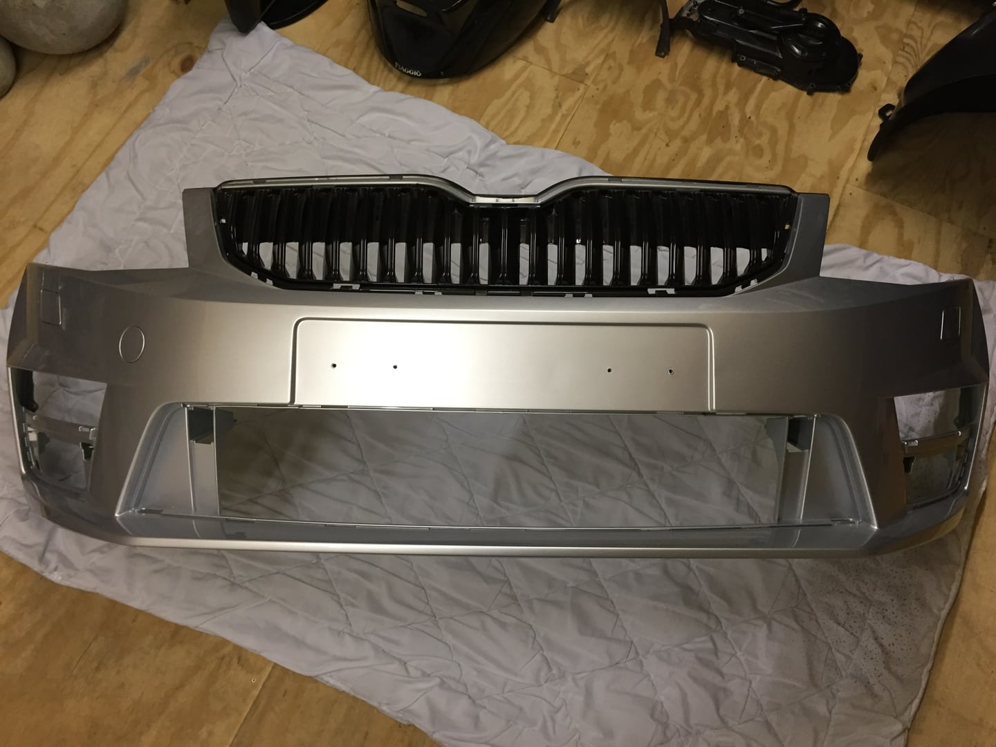

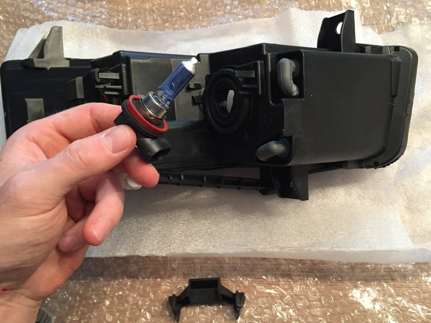

Ook gelijk eventjes gebabbeld over een kapje wat ze geleverd hadden voor onder de mistlampen in de vRS bumper.
Als we even terugkijken op deze foto, wat klopt er niet?
Ja, juist! Viel me ook pas op toen ik de kapjes ging passen in de vRS bumper. Één afdekkapje voor onder de mistlamp is voorzien van een PDC gat. Dit heb ik dus niet... Artikelnummer van het kapje correspondeert ook niet met hetgeen op de verpakking staat. De dealer heeft het kapje inmiddels 4 x opnieuw besteld en telkens krijgen ze het kapje met PDC gat binnen..... Schijnt moeilijk te zijn, dat correct inpakken! Dus daar moet ik nog eventjes op wachten.

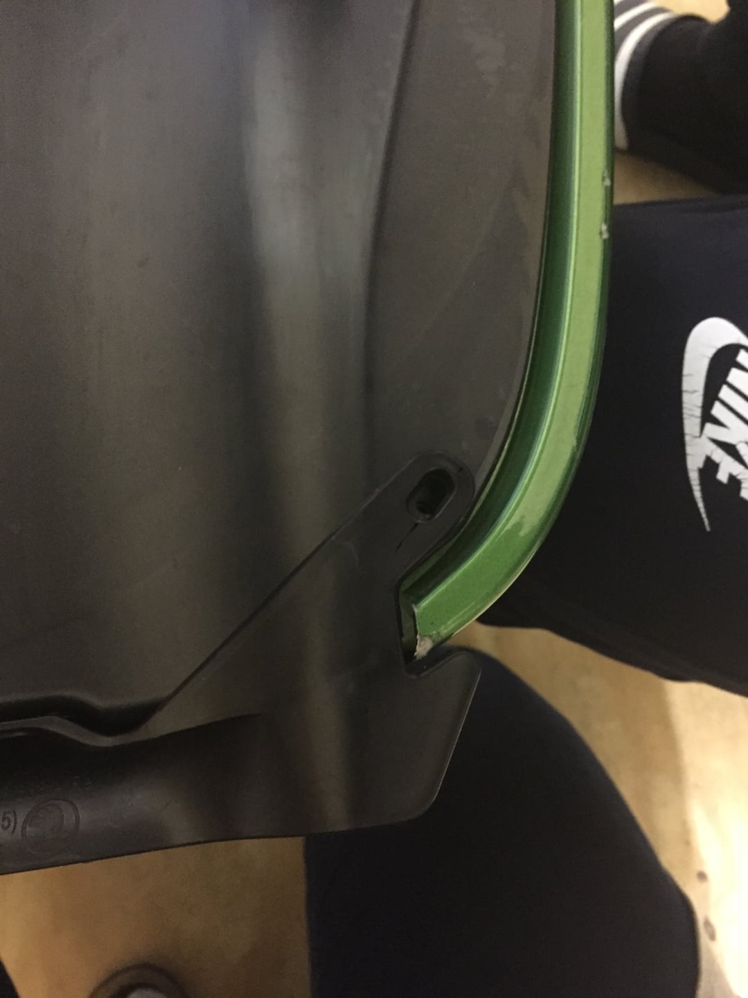

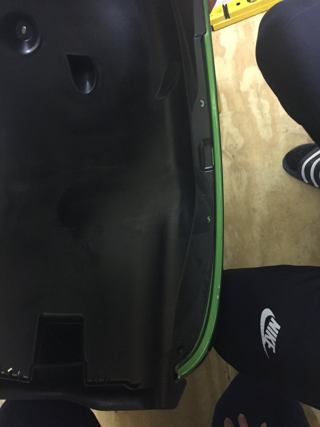

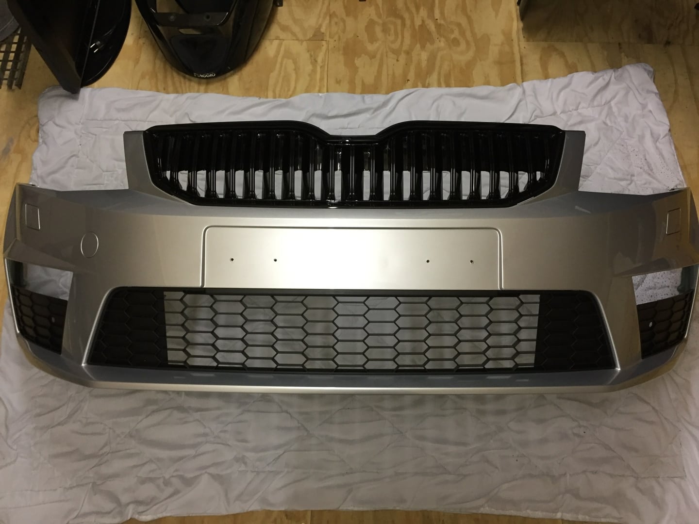

Voor wat betreft de pasvorm van de bumper (afwijking in modderkuip) flink wat speurwerk verricht. Er zijn voor de O3C maar liefst, ja schrik niet.... 15 verschillende modderkuipen beschikbaar?!?
Samen met de dealer afgesproken dat zij een modderkuip bestellen welke enigszins geassocieerd kan worden met vRS, omdat dit niet in het systeem zo vermeld stond, maar onder vermelding van 'sport'. Op hoop van zegen dan maar.
Als de modderkuip binnen is mag ik deze even langs de auto houden of de schroefgaten enigszins overeen komen. Mocht dit niet het geval zijn, mag ik hem nog weigeren. Pas het wel, wordt zsm. de andere kant ook besteld.

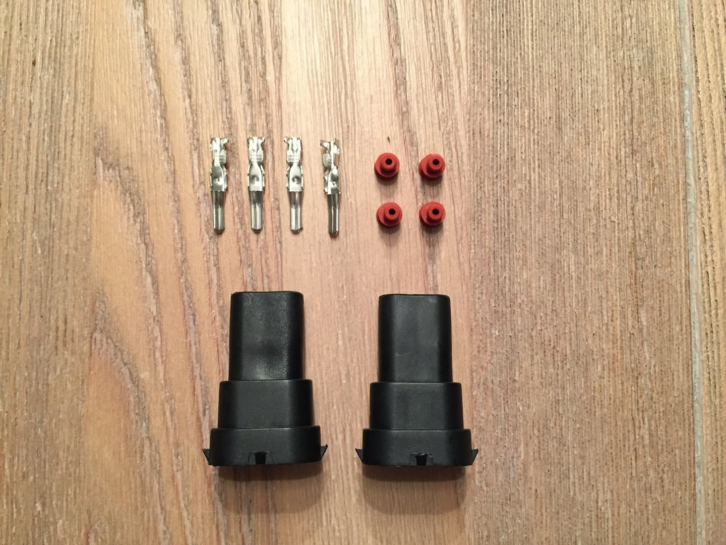

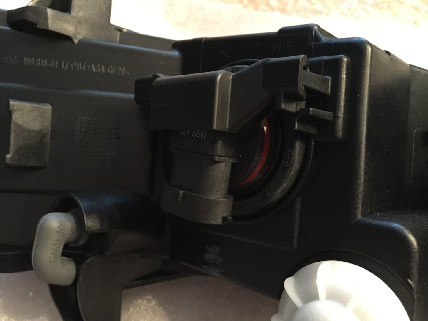

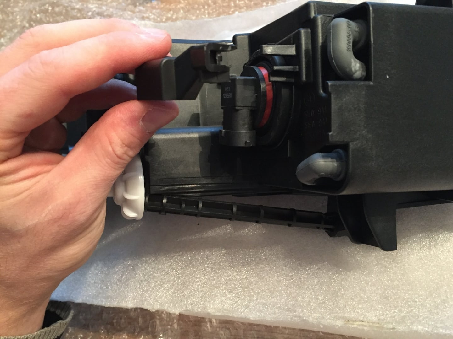

Verder heb ik nog navraag gedaan voor een kabelset voor de mistlampen van een vRS. Waarom? Bij een vRS zitten er 2 fittingen per mistlamp, waar ik nu maar 1 fitting per mistlamp heb. Dealer kon hier helaas niet zo 1,2,3 iets op vinden. Hij kwam echter met het volgende idee;
Gebruik van originele kabelset die er nu al in zit. Twee van zulke stekkertjes bestellen;
En vervolgens doorlussen met de bestaande stekkertjes aan de kabelset. Op de vraag of dit storingen gaat veroorzaken vertelde de dealer dat dit niet het geval zal zijn. Ik ga het op deze manier in ieder geval proberen, het zal mij benieuwen!
