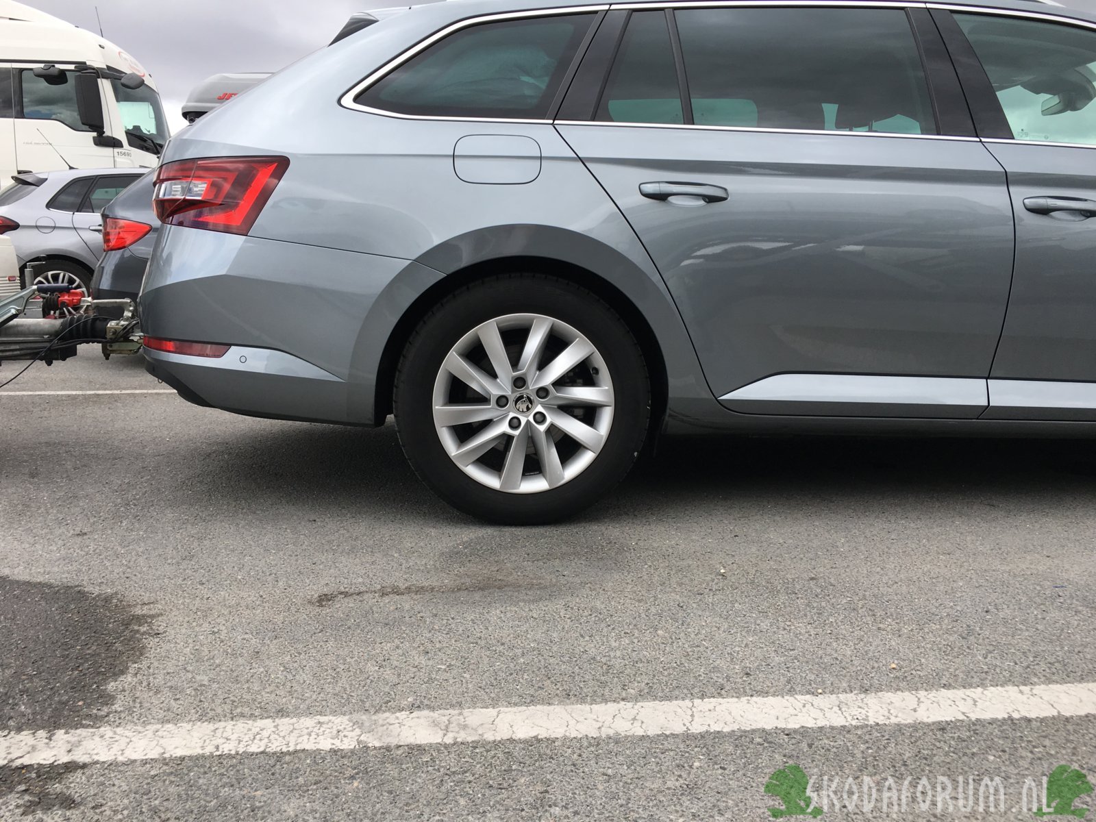

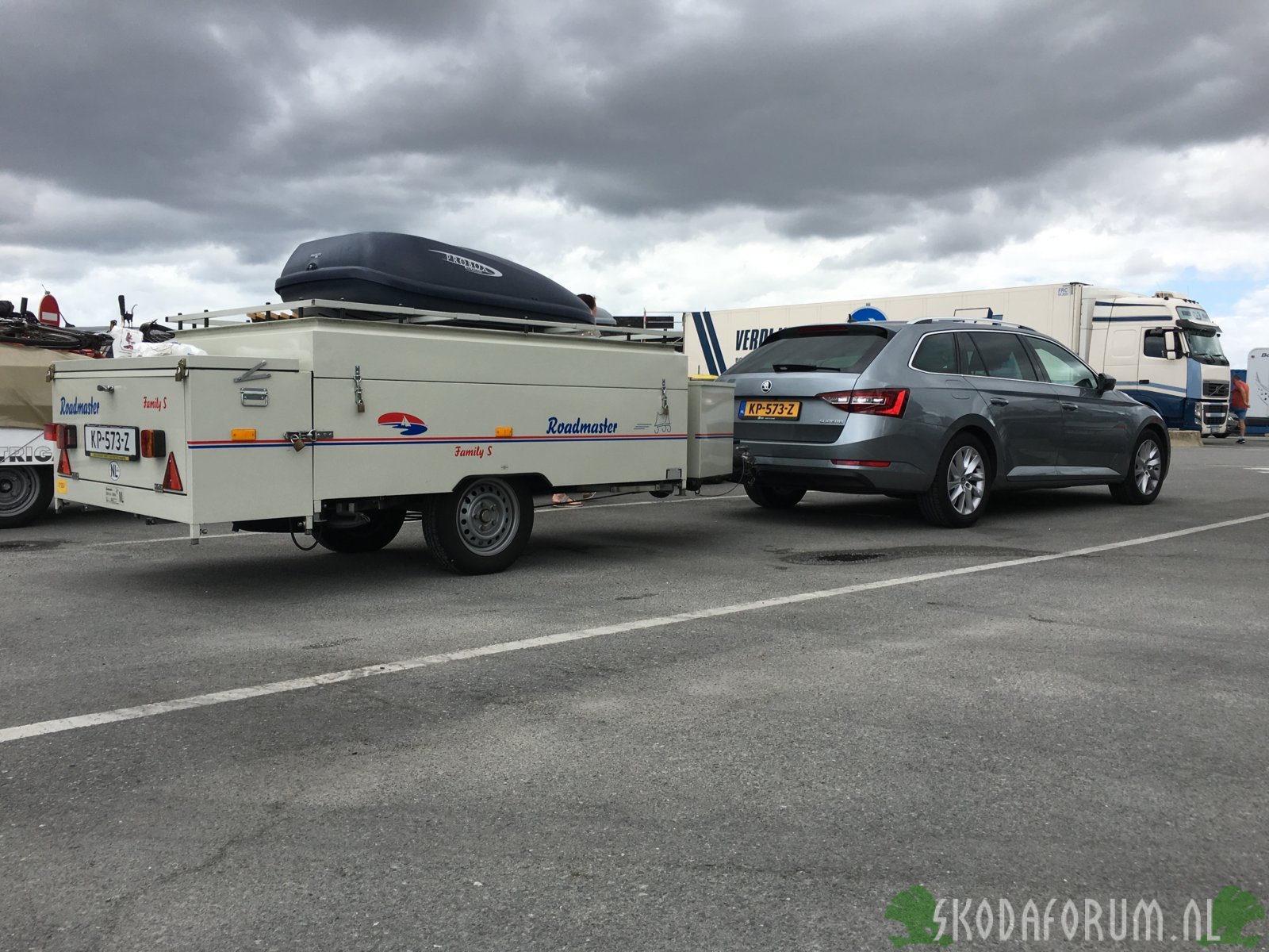

Ok het is geen caravan, maar voor de ligging van de auto maakt dat niets uit.
75 kg ruim op de haak. Kofferbak vol en 3 kids op de achterbank.
Voor het eerst gereden met 0% problemen. Alle auto’s hiervoor zakte door en gaven mij problemen met drempels en heuveltjes. De Nivomat zorgt ervoor dat de auto perfect blijft liggen. Vouwwagen staat voor het eerst in 12 jaar iets achterover ipv erg voorover.
Heb met de Peugeot 508 zelf het neuswiel kapot gereden. In ieder geval is het de bijna 700 euro waard. Helaas maar voor 3 vakanties, dan moet er weer een nieuwe komen. In ieder geval met nivomat....:yeehaa:
