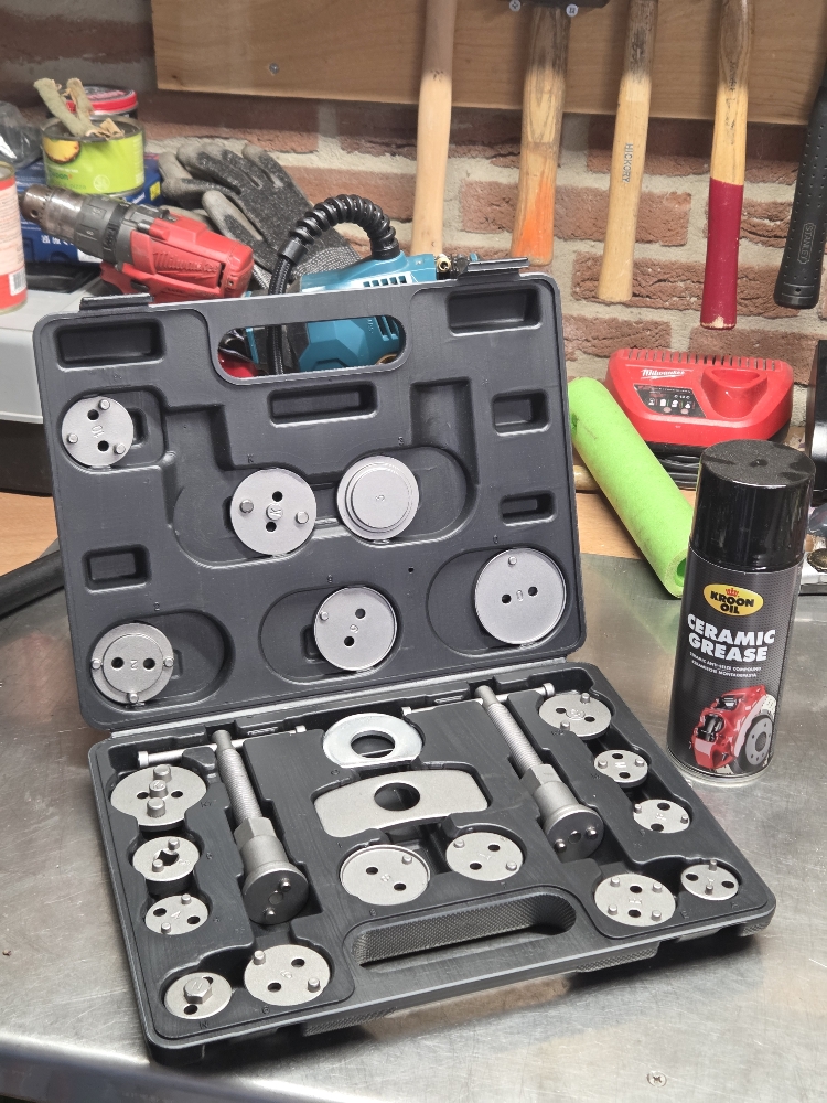

Hiermee moet het gaan lukken, wordt vervolgd ....
