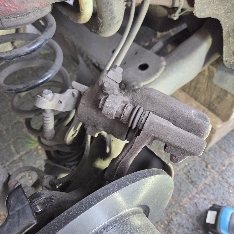

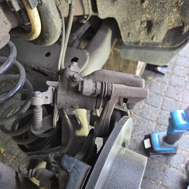

Als je een elektrische handrem hebt dan gaat terug drukken niet werken. Het moet dan met een laptop en een programma zoals VCDS terug gesteld worden.Even een vraagje omdat ik het even niet weet, en JouwBuis me ook niet helpt.
Ik ben de schijven en blokken achter aan het vervangen en wil nu met een grote lijmklem de remcilinder indrukken. Ik krijg er echter geen beweging in. Moet je het remvloeistof reservoir hiervoor open draaien of is er iets anders wat ik over het hoofd zie?
Dat realiseerde ik me ook toen ik de klauw met steun los had, ga ik de volgende keer inderdaad zo doen.
