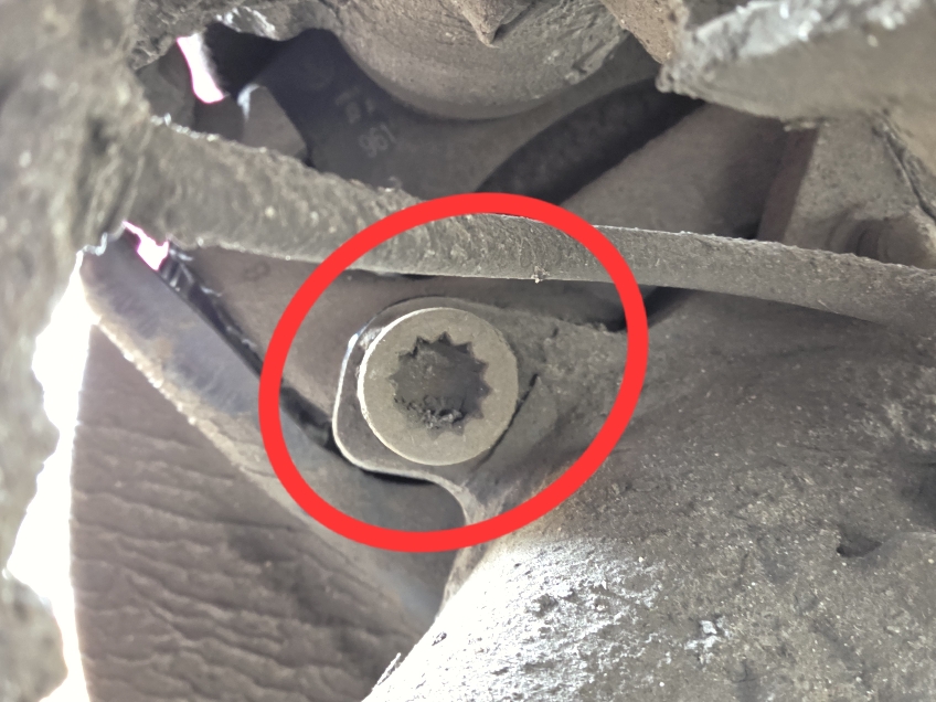

Beoordelen slijtage remschijven
Heb ooit bij een motorfiets in de voorschijven ook scheuren gehad en dit lijkt er verdacht veel op !
Zou die zeker vervangen samen met de remblokken !
En zou even de klauwen controleren op werking, verbaas me niets als die niet volledig terugkomen

Als dat het is zou ik verwachten dat ze weg zijn na een ritje, maat dat is niet zo.
Daarom ga ik de werking van de remklauwen ook controleren.
Iemand een tip hoe je dit het makkelijkst controleert?
