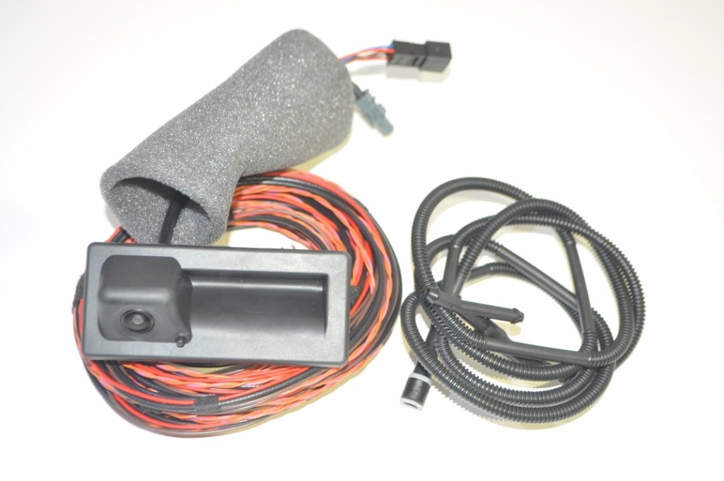

Nou ik heb gisteren een High Line met sproeier besteld via Ebay
ben benieuwd wanneer die er is.
Ken dat plaatje nog kleiner ????
Zelfs met een vergrootglas ziet ik nog niet wat je hebt besteld..
Paul5
Ik heb hem geplakt en verder kan ik er ook niets aan doen dat die zo klein is :maakmegek:
ik heb een grote monitor 40" dus ik zie het wel goed.
Ik hoop dat die zo beter is
Waarderingen: EdK
Ja dit scheelt een slok op een borrel en een leesbril met vergrootglas.
Wel mooi dat in jouw set ook een Y stuk zit voor het uitsplitsen van de slang ruitenwisservloeistof.
Heb je toevallig de link nog van Ebay waar jij hem aangeschaft hebt ?

Dat ziet er goed uit! De vraag is alleen; bij welke multimediasystemen is dit toe te passen? Alleen Columbus, of bijvoorbeeld ook de Amundsen?
Anders ziet er dit wel interessant uit. Persoonlijk had ik zonder wisser gekozen, aangezien deze 'vastgekoekt' vuil wat het zicht van de camera belemmerd toch niet wegsproeien.
Is het handvatje overigens ook van zacht rubber, zoals deze origineel op de O3 ook is om de kofferdeksel te kunnen ontgrendelen?
Dus iemand enig idee op welk systeem deze camera werkt? En vervolgens in de regelen via VCDS?
Michelv.
Volgens mij op de Columbus/Amundsen en de bolero(laatste weet ik niet zeker), camera is origineel, dus handvat voelt ook als origineel. Coderen met vcds is peuleschil.

Op wat voor multimediasysteem ga jij het monteren?
Is er ook een link naar de achteruitrijcamera zonder sproeier?
Michelv.
Heb hem op mijn O3 met Columbus geïnstalleerd, link heb ik zo niet maar de sproeier zit er los in, als je hem niet erop wilt hebben kan je hem eruit halen.
