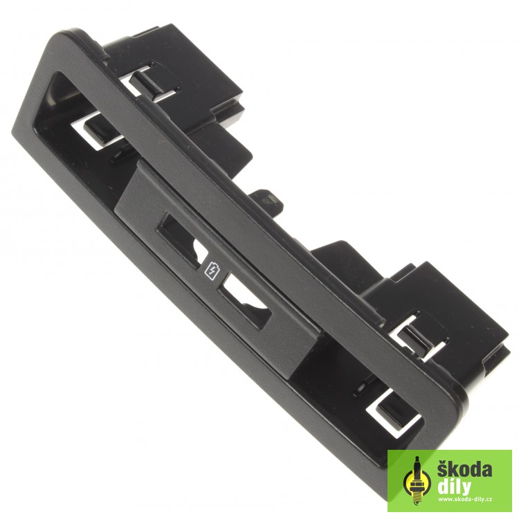

Nogmaals een update aan de auto ik wil in het midden console 2 originele USB aansluitingen maken heb al wat onderdelen binnen van de dealer alleen de magazijn man hier is niet zo handig met ETKA volgens mij heb onderdeel nummer: 5E0 857 346 A 9B9 besteld en krijg 5E0 857 346 9B9 maar dat is dus het verkeerde onderdeel magazijn man hier zegt dat het niet anders te bestellen is… iemand met ETKA die dit voor mij kan na kijken?
dit moet hem zijn…
https://www.skoda-parts.com/spare-part/5e0857346a9b9-cover-38685.html
Tees
Met die link heb je je antwoord al gegeven toch? Is prima leverbaar, staat ook gewoon in de online versie van ETKA die ik altijd gebruik (rond de €7). Wat is er anders aan degene die je nu hebt (want dat kon ik niet vinden)?
Skoda-parts.com (of skoda-dily.cz) is trouwens een prima winkel, alleen zijn de verzendkosten uit Tsjechië best hoog (€17).
Tees
Nee, dat wordt lastig...toch maar terug naar de dealer dan? Desnoods laat je m die link zien (en ja, dat spul komt echt gewoon van Skoda Tsjechië af, mocht ie moeilijk doen). Ze hebben gewoon niet geleverd wat gemoeten had lijkt me toch?

ik heb deze gaat de usb niet passen…
Er zit verschil in onderdeelnummers- en versies voor de PFL en FL voor de achterbekleding van de middenkonsole.
Heb bij mijn PFL zowel de USB als 220v ingebouwd en moest aardig graven naar de juiste onderdeelnummers.
Hou er rekening mee dat de 5E0 857 346 A 9B9 is bedoeld voor een FL en niet past in PFL. Als je een foto's hebt van de bekleding van de middenkonsole dan kan ik ff kijken en vergelijken wat je nodig hebt.

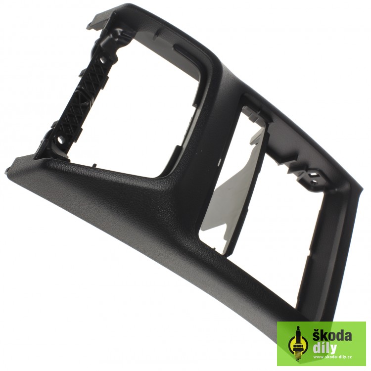

Als eerste de staande achterbekleding:
https://www.skoda-parts.com/spare-part/5e0857289f9b9-center-tunnel-cover-38686.html
De asbak/opbergvak wat je nu hebt zou er gewoon weer in moeten passen.
Zoals je aangaf te willen hebben maar niet hebt gekregen, de strip met de USB openingen:

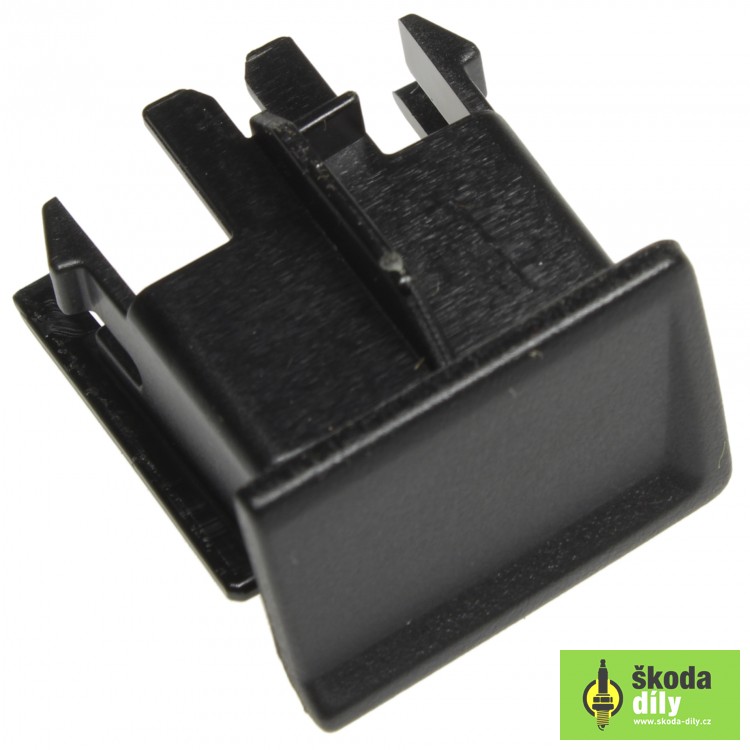

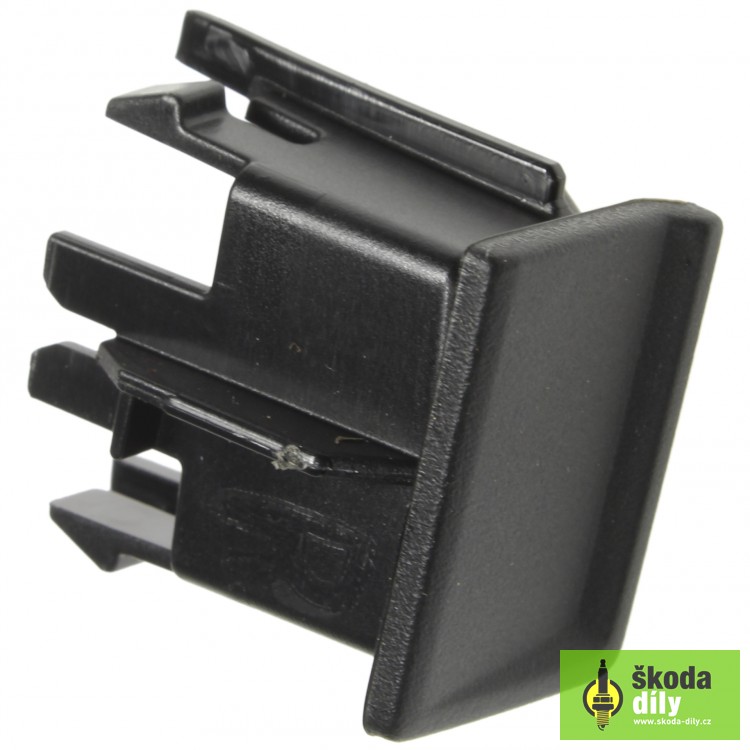

Links en rechts van de USB openingen zit ruimte voor de knoppen van de stoelverwarming. Als die er niet in zit heb je kapjes nodig.
Kapje links:
https://www.skoda-parts.com/spare-part/5e08632299b9-cover-left-38304.html
& Kapje rechts
https://www.skoda-parts.com/spare-part/5e08632309b9-cover-right-skoda-38303.html
https://www.skoda-parts.com/spare-part/5e08632309b9-cover-right-38303.html

Ik heb wat onderdelen besteld bij de dealer nieuwe achterkant waar deze uitsparing in zit voor de usb opladers:
Onderdelen:
-center tunnel behuizing: 5E0 857 289
-behuizing usb poorten:
5E0 857 346 A 9B9

-blanco's voor zetelverwarming (maar jij hebt stoelverwarming achter kan je dus zo over zetten knopjes: 5E0 863 229 9B9 & 5E0 863 230 9B9 (links & rechts)
