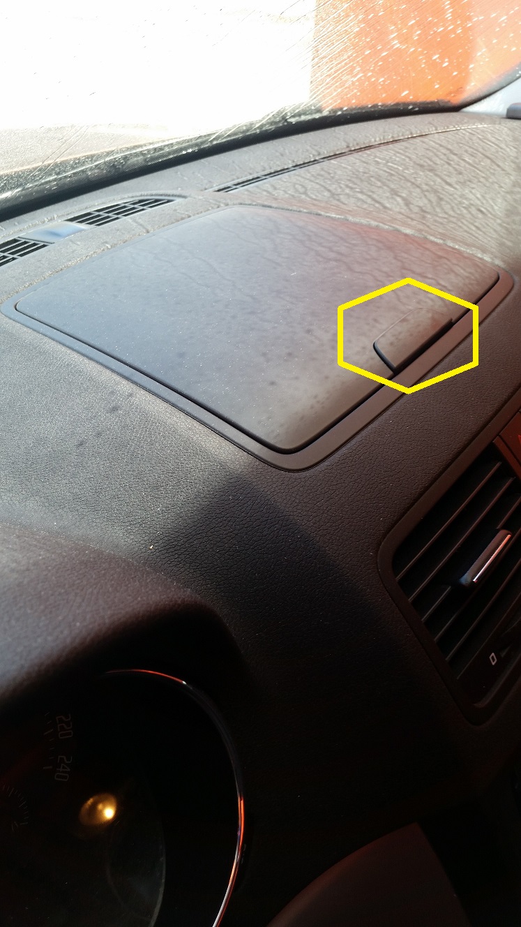

@Tees ik heb het niet over het kastje aan de passagierskant hoor, maar op het dashboard en die zit met 2 torx schroefjes vast.
Jorus
@EdK bedoel je deze? Dus die bovenop het dashboard..
Of bedoel je dat "open" bakje onderin bij de versnellingspook in de buurt. Bij de nieuwere modellen zit daar volgens mij de aux en usb aansluiting.

Als de radio eruit is, kun je de GPS ontvanger ergens rechts boven het handschoenvakje (waarom heet dat zo?) plakken.
Tenminste, zo had ik dat gedaan. De FL modellen hebben in het onderste vakje idd de aux/usb zitten. Het oude model heeft geen kastje met klep bovenop het dashboard (is wel handig voor een bekabelde telefoon).
Jorus
Ik heb het oude model en wel een kastje met klep bovenop.
En zie nu inderdaad dat als die er uit is (schroefjes zitten onder het antislipmatje) je van boven veel ruimte hebt voor de kabels. In dat kastje/bakje wil ik ook de usb kabels hebben.

Yep die bedoel ik !!
Even uit me hoofd en 10 jaar terug zitten die aan de voorzijde !!
Had hier ook de USB aansluiting zitten voor updaten en had een HD met kort snoertje met muziek erop staan en die lag daar dan ook in...
