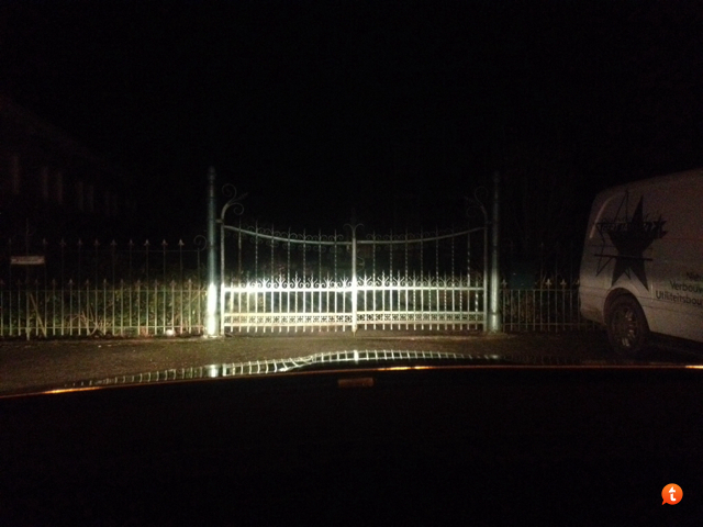

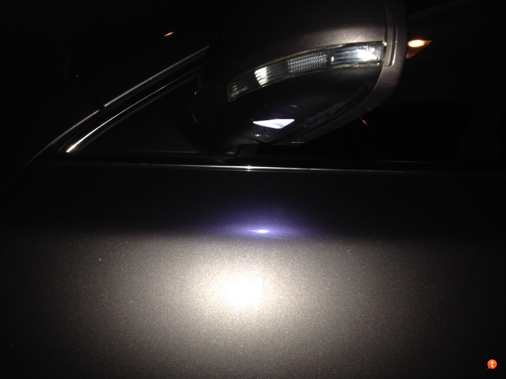

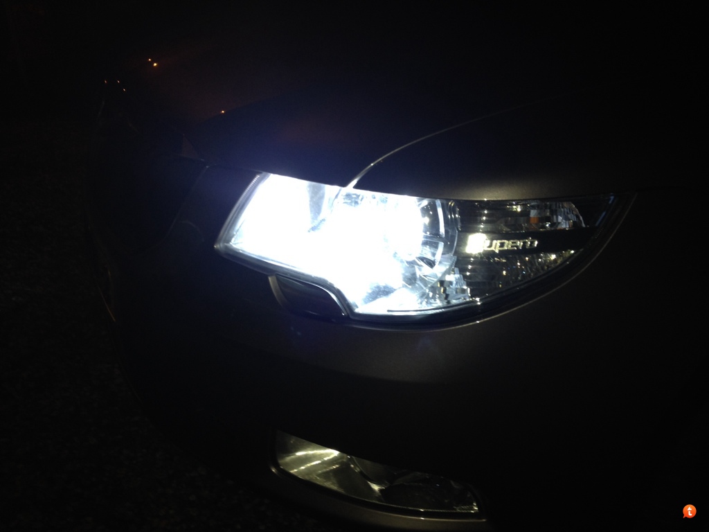

Xenon is inmiddels ingebouwd incl stadlichten en instapverlichting. Kentekenplaat verlichting is nog niet gelukt. Zal zo proberen een aantal foto' te plaatsen.
